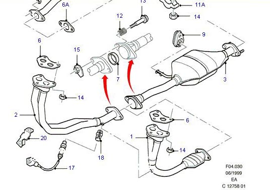

Mam silnik 1,4CFI i na rurce z kolektora wydechowego (tzw, dwururka) mam puszkę orginalną forda jest mała bo ma może 15cm długości i wygląda w środku jak katalizator, a potem też mam puche która jest forda to na pewno jest kat, tłumik środkowy i końcowy, czy to jest seryjny wydech?

KuRowSKi, to tak jakbyś miał dwa katalizatory... :shock: nie spotkałem się jeszcze z czymś takim... poszukam może coś w microcacie jest...
up...
wg microcata było cos takiego montowane do czerwca 1992 w wersjach 3 drzwiowych, więc wsjo o.k.

To dlatego mi tłumiki co kupiłem nie pasowały (były za długie) Kapucha straszna 2 katalizatory
Teraz je wywaliłem i wstawiłem strumienice. Co wstawić jeszcze żeby przy 2 tyś obrotów nie było chwilowego buczenia? Jak wywaliłem ten duży kat i był ten mały to też buczało. Wiem inne sprężanie itd., ale jakąś konkretną poradę do tego rzadkiego chyba już wydechu?
Posty: 14766
wygląda na to że różnica jest tylko w tej dwururce, a reszta jast taka sama jak w autkach bez tej pierwszej puszki, więc jeśli kupowałeś tłumiki do tego silnika to powinny pasować... zresztą zerknij sobie na rysunek

KuRowSKi pisze:ma może 15cm długości i wygląda w środku jak katalizator, a potem też mam puche która jest forda to na pewno jest kat, tłumik środkowy i końcowy, czy to jest seryjny wydech?
to seryjny wydech, tez tak mialem u siebie. ta mała puch na dwururce to nie jest katalizator tylko komora rozprężająca do spalin znacznie redukująca hałas wydechu :) - przez te puszke nie moglem sobie dokupic oryginalnej dwururki bo te wszystkie pedaly z allegro krzyczaly sobie za to po 250-300 zł myslac, ze to katalizator a to zwykla pucha jest i calosc (z dwururką, bez sondy) nie jest warta wiecej jak 30-50 zł :/
