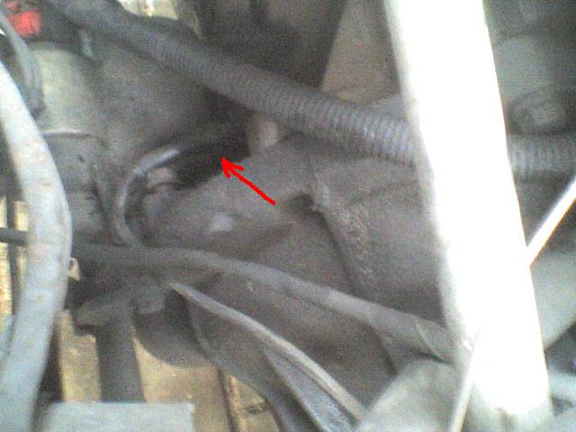

marcinklb
Post autor: marcinklb »
no szukałe i znalazłem takie coś jak na zdięciach.
Czy to to jest ten czujnik ???
Inaczej to wygląda niż na waszych zdięciach ale może to dlatego że mam silnik 1.4, 91r.
