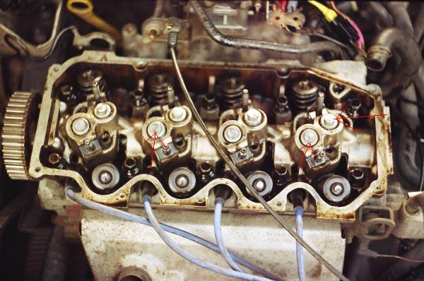

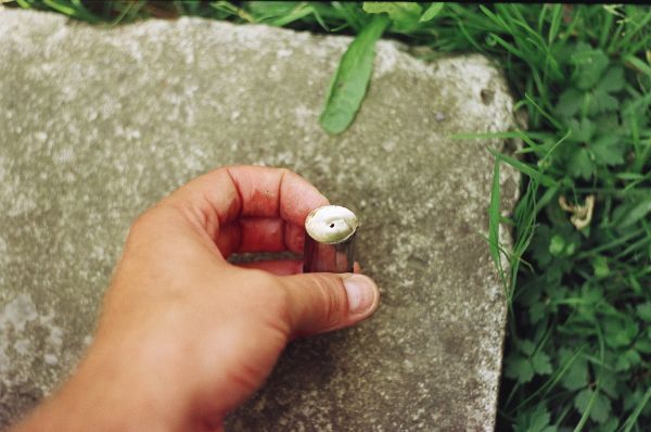

No to nadszedł czas na mój debiut w "opisach napraw i....." Na pomysł, że przecież mogę zrobić fotorelację z wymiany wpadłem dopiero po rozkręceniu wszystkiego, tak więc dzielnie pobiegłem do sklepu po kliszę, załadowałem poczciwego pełnoletniego Zenita i oto efekty.

no i bardzo ładnie - w ten sposób pokazałeś niedowiarkom że można to zrobić bez ściągania głowicy

Bo już nie miałem co do gęby włożyć przez tego dziadadarcun4 pisze:Czemu się nie pokusiłeś o wymianę uszczelniaczy trzonków zaworowych?
Nie nie nie Yagr, mechanik to mój dobry kumpel, mieszka dwa domy ode mnie więc silnik robiliśmy we dwójkę, więc mam całkowitą pewność że żadnego wałka nikt tu nie wykręciłYagr pisze:prawdopodobnie nie wymienili ci tego wałka albo tylko zrobili jego niezbyt dobrą regenerację...
