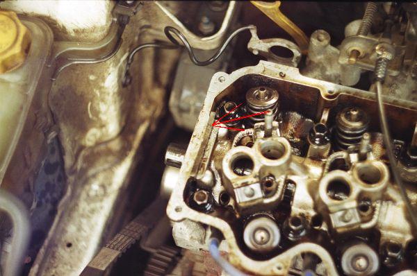

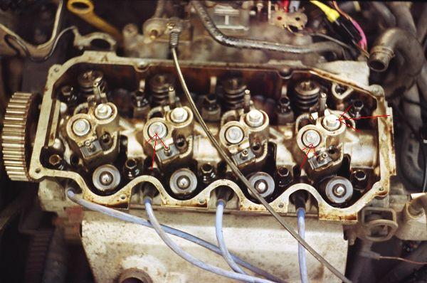

No to nadszedł czas na mój debiut w "opisach napraw i....." Na pomysł, że przecież mogę zrobić fotorelację z wymiany wpadłem dopiero po rozkręceniu wszystkiego, tak więc dzielnie pobiegłem do sklepu po kliszę, załadowałem poczciwego pełnoletniego Zenita i oto efekty.
....ustawiamy rozrząd (niezbędna do tego lusterko żeby zobaczyć znak na głowicy), przykręcamy cewkę zapłonową i wszystko inne co było zdemontowane i cieszymy się równo pracującym silniczkiem (na zdjęciu nie widać)
Zakładamy pokrywę zaworów...
Przykręcamy koniki (czy jak to się tam zwie)
Wkładamy popychacze, również powleczone olejem co by nie było akuku
Zakładamy zaślepkę w miejscu wkładania wałka (niektórzy ponoć dają ją na silikonie). Widoczne również miejsca przykręcania cewki zapłonowej
Zakładamy koło zębate (pasuje tylko w jednej pozycji). Na zdjęciu, pomiędzy kołem zębatym a głowicą widoczne są łby śrub mocujących wymienioną w poprzednim punkcie blachę
Po założeniu wałka, zabezpieczamy go zaznaczoną blaszką, którą następnie przykręcamy
Wałek rozrządu wkładamy od strony skrzyni biegów. Żeby go przełożyć przez głowicę, należy trochę nim pokręcić w lewo i prawo, tak żeby wszystkie krzywki poprzechodziły inaczej go nie włożymy (to samo tyczy wyciągania). Oczywiście nie można zapomnieć o wcz
Fotka po zdemontowaniu wszystkiego co niezbędne
Nowy wałek rozrządu a obok w reklamówce komplet popychaczy
Stary popychacz, też pięknie zrzeźbiony...
Stary wałek rozrządu z "okrągłą" krzywką. Miał zaledwie 15 tyś km
