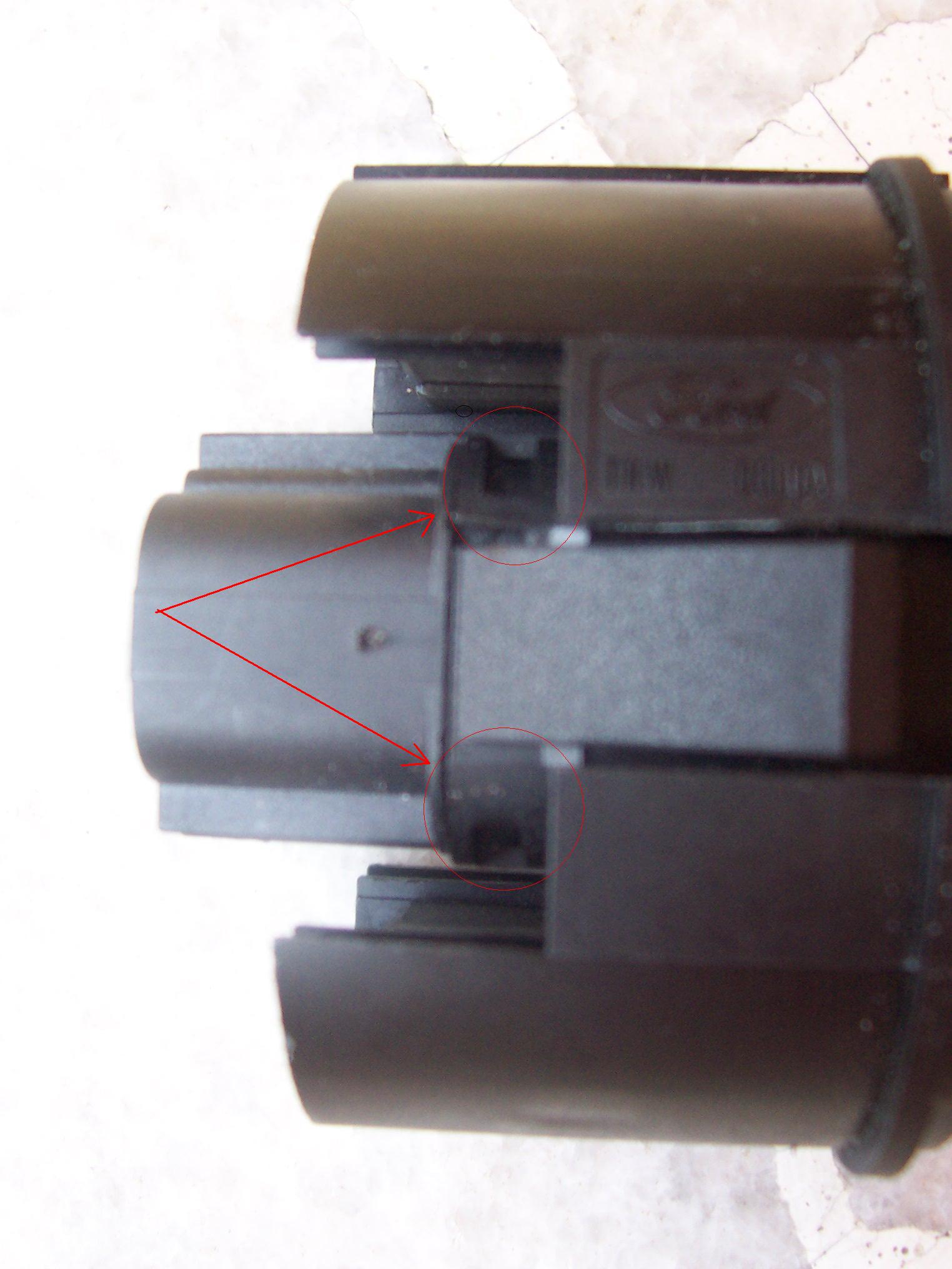

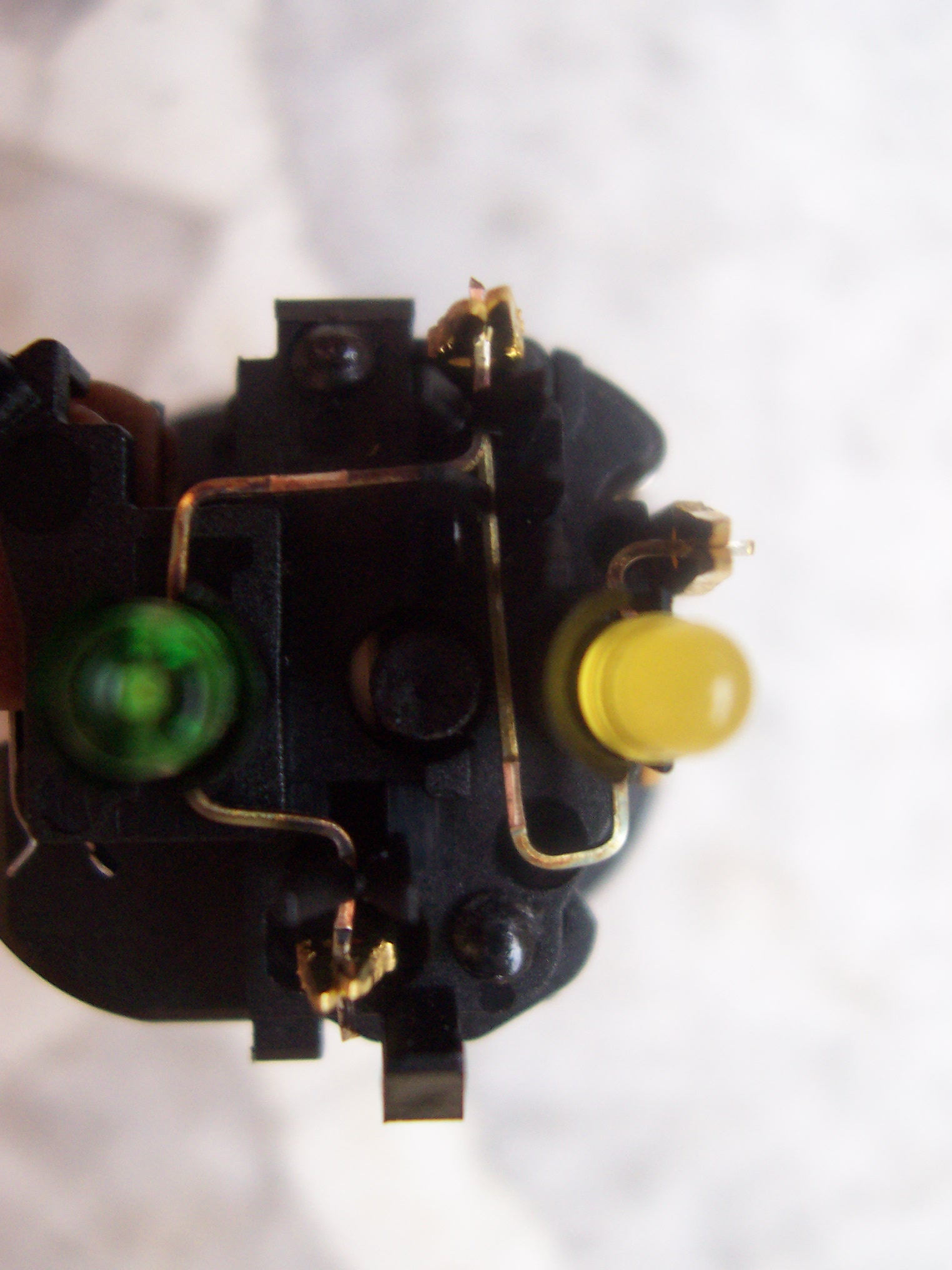

GonzoG mylisz sie przyciski sa na 4 zatrzaski po 2 z gory i z dolu na zdjecach zaznaczone w cxerwonymi kolkami , w przycisku sa 2 diody ale zmieniasz ta zielona bo ta druga swieci tylko wtedy kiedy zalczysz swiatla

za podswietlenie odpowiada zielona , zolta swieci jak sie zaloczy swiatla
