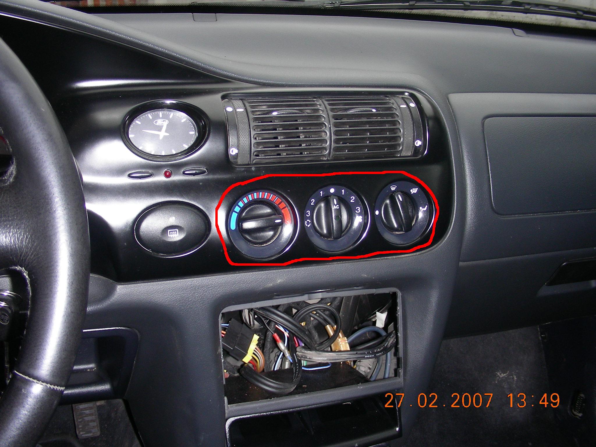

Mam pytanko do Was eksperci. Jak zmienić kolor przycisków ogrzewania tylnej szyby i świateł przeciwmgielnych. Zdjątko niżej
Jak wiecie orginalny kolor to zielony. A ja mam wszystko niebieskie tylko te guziki zielone.
Nie wygląda to za ladnie.
Proszę o pomoc
Posty: 11813
prawdopodobnioe w mk7 jest tak jak w mk5 - wyciąsz przycisk, wyciągasz ten plastki, który naciskasz i pod nim będzie żarówka z założonym zielonym kondomkiem. albo załóż niebieski kondonek na nią albo wylutuj i zastąp niebieską diodą na 12V. poza tym temat zmiany oświetlenia przycisków i zegarów wałkowany był wiele razy i polecam skorzystać z opcji Szukaj. pozadrawiam i życzę powodzenia

Wszystko pięknie. Ale jak bede miał guzik w ręce to boję się ze jak zacznę go wyciągaćto go złamie. Jest mocno przyklejony i nie wiem czy da sie go wogole rozebrać bez wycinania plastiku. Bo bez młota to nie robota :mrgreen:

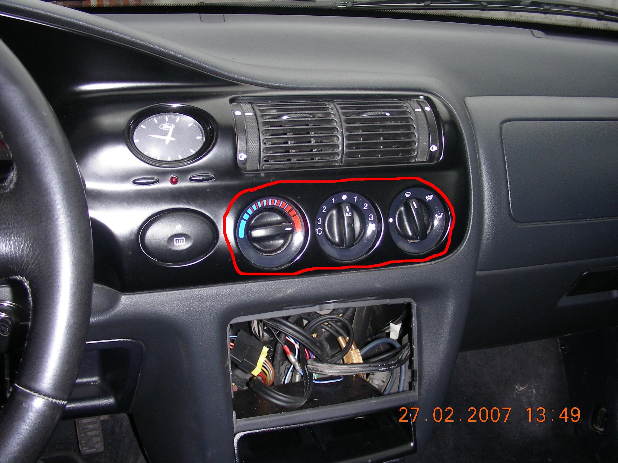

podświetlenie pokręteł nawiwów to pikuś mały ale jak Panowie zrobić podświetlenie tych czterech kółek, które otwierają i zamykają nawiew w danych miejscu. Widziałem taki ładny w Audi A6. podświetlane to było jakos z tyłu i na pomarąnczowo albo jakoś tak. to jest dopiero fajny bajer=)
lordpablo pisze:podświetlenie pokręteł nawiwów to pikuś mały
hehe no to teraz mnie rozwaliłeś :mrgreen: :mrgreen: :mrgreen: chciałbym zobaczyc tego Twojego pikusia w mk VII
chodzi mi oto co na focie zaznaczone
spoko loko wiem o czym mówisz. Sorry ale mój pies nie nazywa się pikuś i nie jest mały. he he
co do tego podświetlenia to jak coś wymyśle to napisze.

W MK 7 nie ma żarówek, a są diody. W podświetleniu przeciwmgielnych i ogrzewania szyb są to diody 3mm 12V. Takich dostać nie idze. Jedynym rozwiązaniem jest wstawić zwykłe (3-3,6V) oraz rezystor ok 600 ohm.
Wyciąganie przycisku jest bardzo proste, podobnie z jego rozebraniem (jest na 2 zatrzaskach). Natępnie trzeba podmienić diodę (nie dostaniesz takich jak są oryginalnie - z wklęsłym środkiem - szerokokątnych), na diodę matową oraz rezystor i wszystko będzie grało. Ja tak zrobiłem z podświetleniem przycisków od przeciwmgłowych, ogrzewania oraz od elektrycznych szyb, a także od regulacji świateł.
Co do pokręteł nawiewu, to jest jedna możliwość. Z powodu, że kolor zielony jest zalaminowany pod wierzchnią warstwą koloru trzeba wyciąć cały znaczek. Ja to zrobiłem narządziami do grawerowania.
