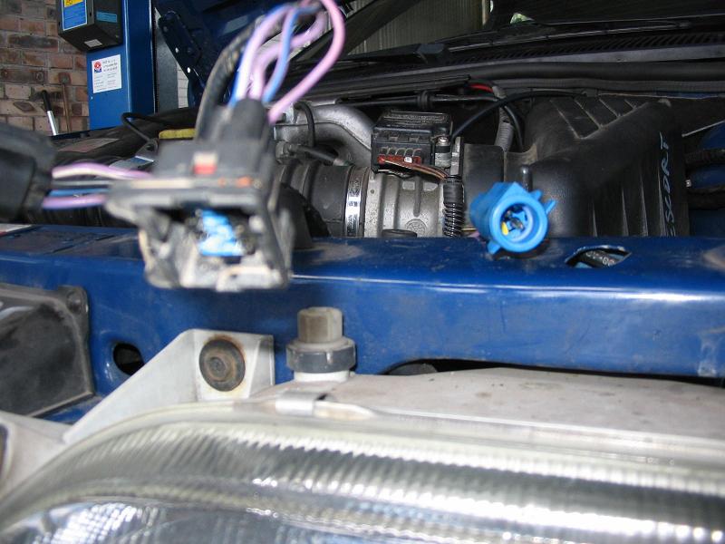

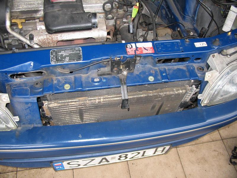

Witam ponownie.
Na wstępie pragnę przeprośić za ilość i wielkość zamieszczonych fotek.
Przedstawiam moje boje z klimatyzacją w moim Escorcie.
Po analizie za i przeciw stwierdziłem że zakupię klimatyzację ( elementy klimatyzacji ) jednak z Escorta.
Niniejszym jednak będę miał prośbę o odpowiedź o ewentualne moje zapytania co do niektórych foto zamieszczonych przeze mnie.
Na dzień dzisiejszy uporałem się z montażem mechanicznym i częścią elektryki.

Obraz 019.JPG - powinienes miec w podszybiu taka pasujaca do tej dolozonej. A jak nie masz,to nie masz instalacji wewnatrz auata
Obraz 018.JPG i 16- od wlacznika wentylatora chlodnicy (steruje wentylatorem, Ty pewnie masz taka okragla wtyczke z dwoma przewodami,a przy wersji z klima jest wlasnie taka wtyczka jak na fotce, z dwoma biegami wentylatora)
Obraz 017.JPG - tej po lewej nie kojarze
nie mam pojecia co to jest, ta po prawej to pewnie od wentylatora, ale moge sie mylic, z tym, ze w wesji z klima powinna byc 4 przewodowa od wentylatora (wentylator wziales od dawcy ? bo tamten ma dodatkowo jeszcze rezystor)
AdamGr
Jak dla mnie to te na foto 17 są od wentylatora bo obie wychodzą z takiej wtyczki 6 pinowej ale wykożystane są 4 piny i kable są o dośc grubym przekroju takim na dość duże obciążenie prądowe.
Natomiast nie wiem co do 16 i 18 to jedna wtyczka okrągła jakby do jakiegoś czójnika (wody? - niebieska) i druga 5 pinowa wykożystane 4 piny i dosyć cienkie kable.
Co do foto 19 to wiem że do sterowania tyle że nie posiadam okablowania od strony deski
We wtyczce 5 pin wykożystane - i jak dla mnie to sterowanie obiegiem wewnętrznym i załączenie sprężarki tyle że od strony wyłącznika klimy i obiegu wewnętrznego mam tylko dodatkowo 2 kable do wykożystania reszta jest standardowa jak i w wersji bez klimy bo wyłącznik z wersji z klimą podpięty pod instalkę bez klimy uruchamia wentylator nawiewu zarówno na obiegu zamknietym jak i z zewnątrz na wszystkich trzech zakresach.
