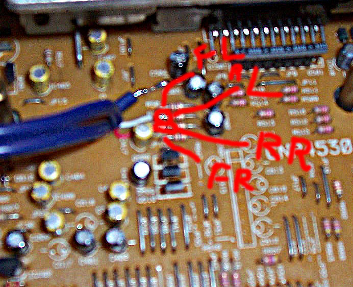

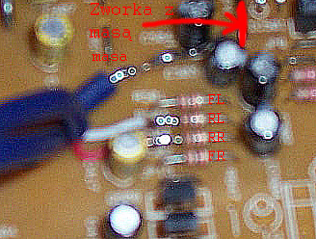

jak się okazuje sprawa nie jest aż taka trudna - stosunkowo łatwo udało się odnaleźć Datashity końcówki mocy i procesora audio. Po krótkim studiowaniu schematów i aplikacji układów zabrałem się do lutowania ...
SN761026 - to nasz procesor audio, do którego będziemy się dolutowywać i numery wyprowadzeń, które nas interesują.
18 Output FL
19 Output RL
30 Output RR
31 Output FR
Jako, że mnie zadowalała tylko jedna para chinchy, wykorzystałem tylko wyprowadzenia 19 i 30 (tylne głośniki), ale nic nie stoi na przeszkodzie żeby wykorzystać też i przednie.
Podpięcie się za procesorem audio powoduje, że z radia mamy kontrolę nad wychodzącym dźwiękiem, jego głośnością i barwą oraz FADEREM i BALANSEM.

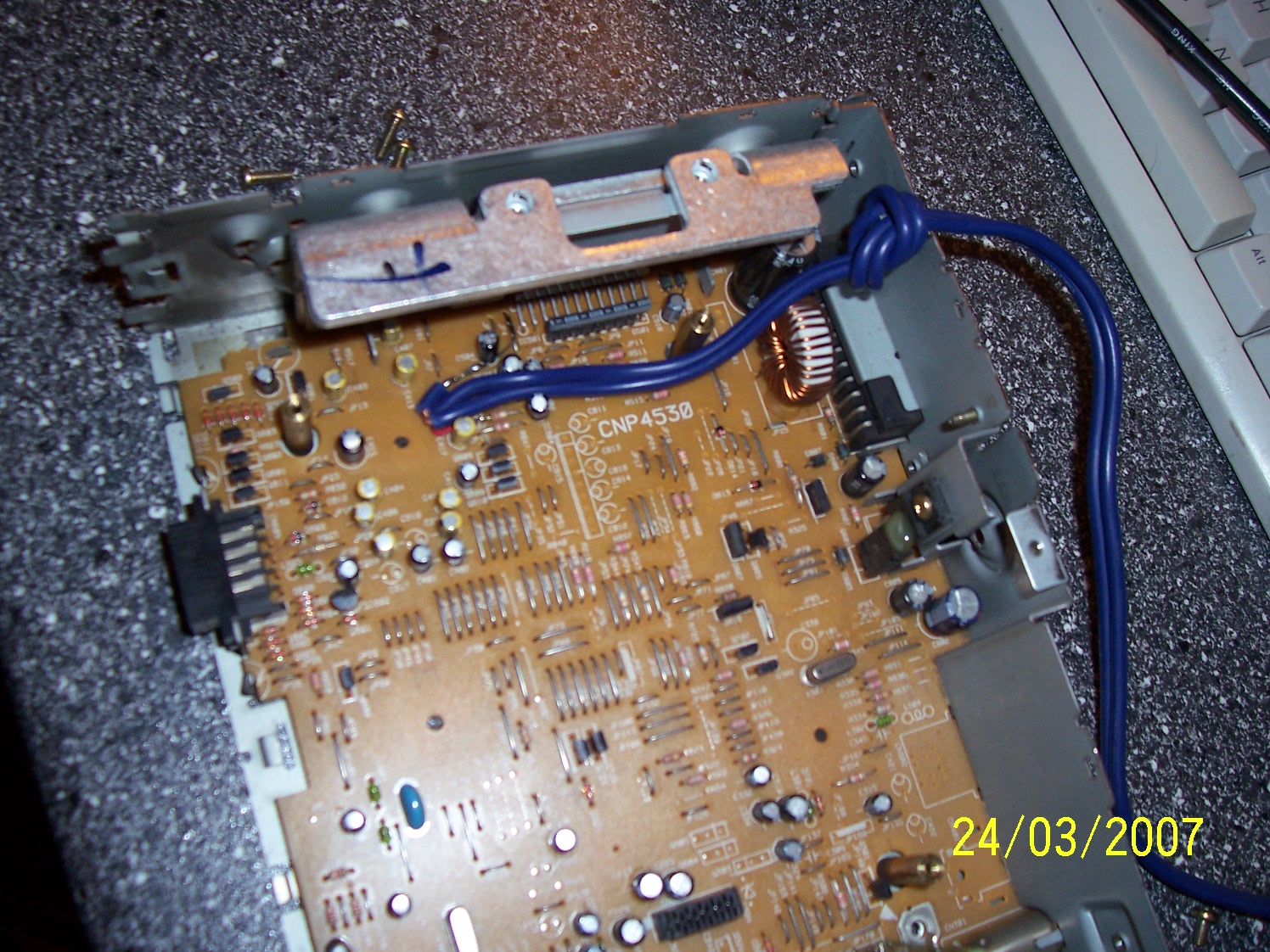

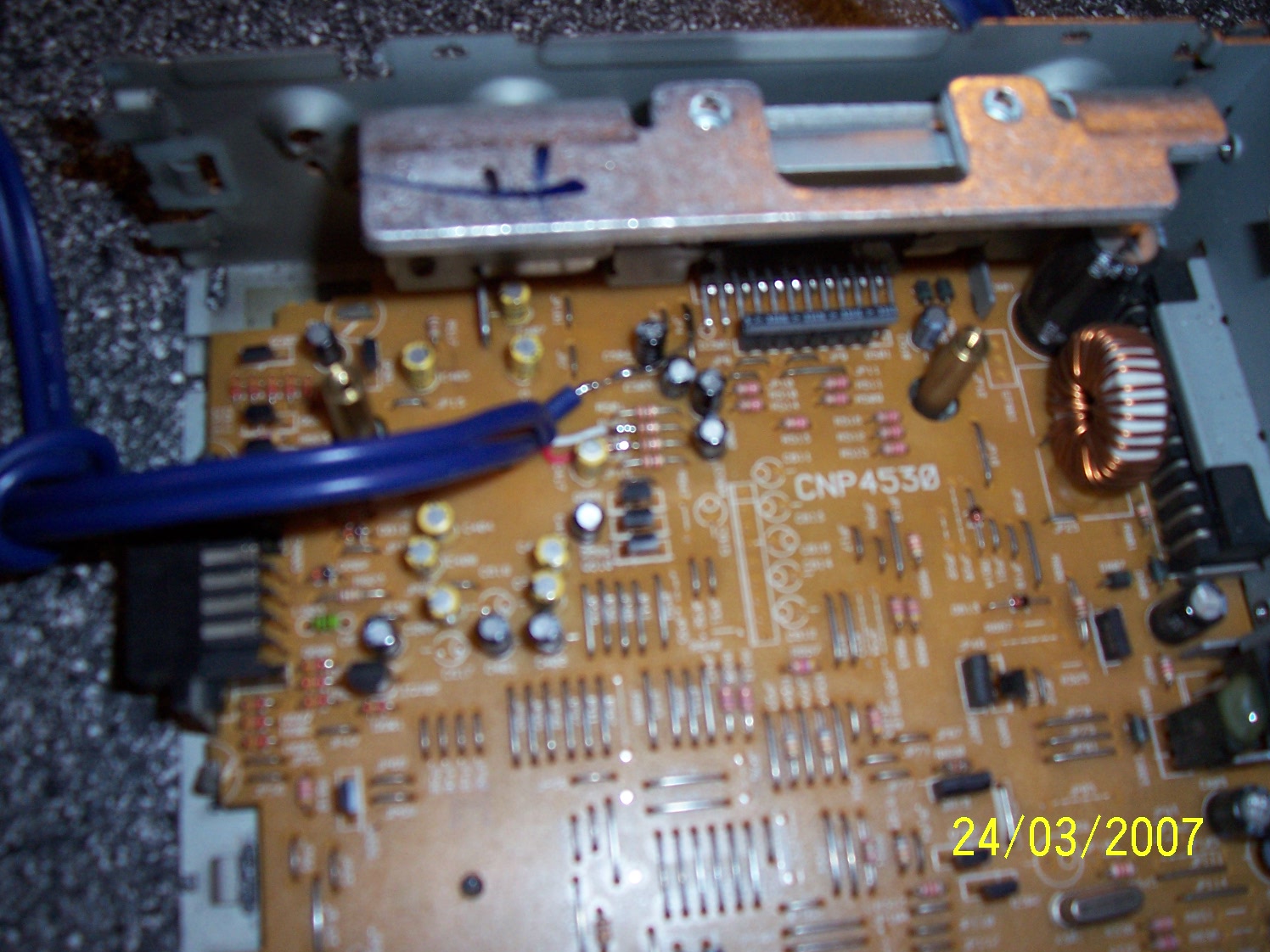

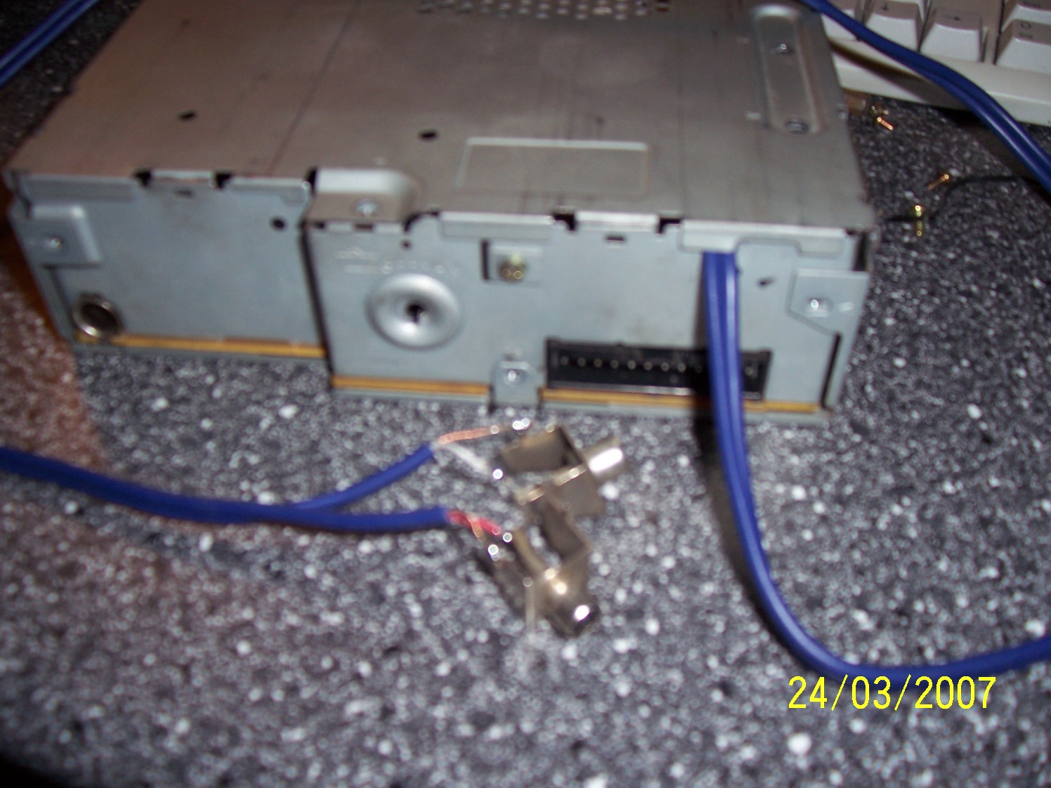

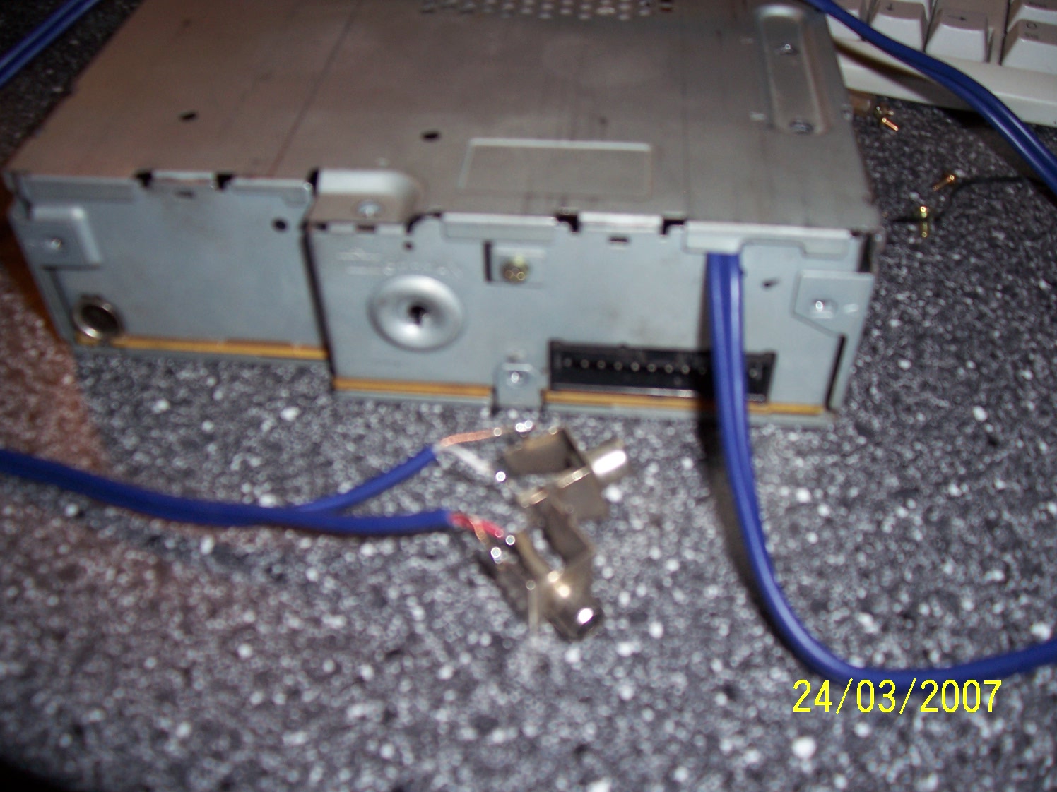

Pozostało tylko zrobić wyjście na świat kablom (wycinając mały otwór w obudowie radia) i założyć wtyczki chinch na kabel. Ja założyłem tymczasowo jakieś z odzysku, bo gdzies posiałem swoje pozłacane, ale w tygodniu dokupie i założe już docelowe

prowizoryczne (ale działające zgodnie z założeniami) wtyczki chinch
żeby nie robić za dużo "zamieszania" dolutowujemy się do rezystorów i zworki a nie do samych nóżek układu

cidzej pisze:wyprowadzenia 19 i 30 (tylne głośniki)
cidzej pisze:19 Output FR
30 Output RR
może mi się coś potegoqwało ale 19 i 30 to prawy przód i prawy tył
Posty: 11807
masz rację, pomyliłem się w opisie i już poprawiłem.
na zdjęciach było prawidłowo opisane :)
