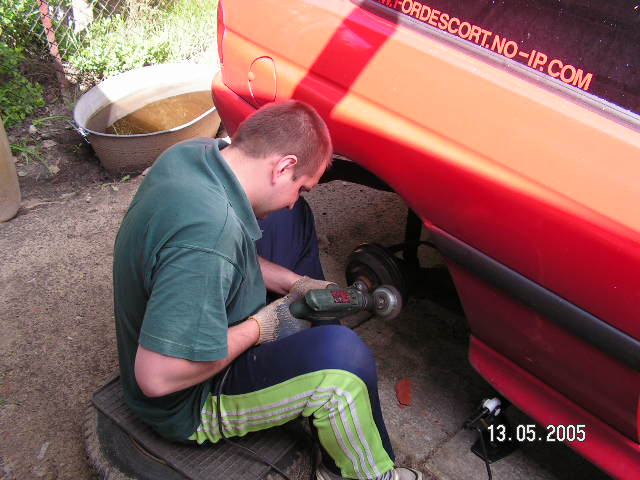

3-5D mają spreżyna razem z amortyzatorem ;)
Ostatnio zmieniony 22 sty 2007, 12:11 przez ELpYndoL, łącznie zmieniany 1 raz.
kiepsko widać ale widac amortyzator a spręzynki nie ma jest na amortyzatorku ale nieco wyzej ;)
Ostatnio zmieniony 22 sty 2007, 12:12 przez ELpYndoL, łącznie zmieniany 1 raz.
