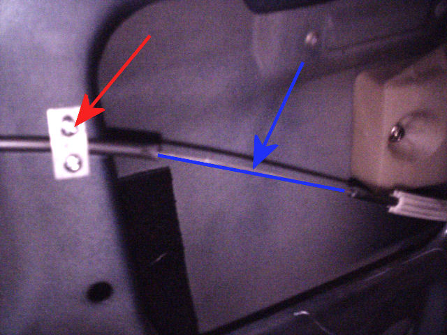

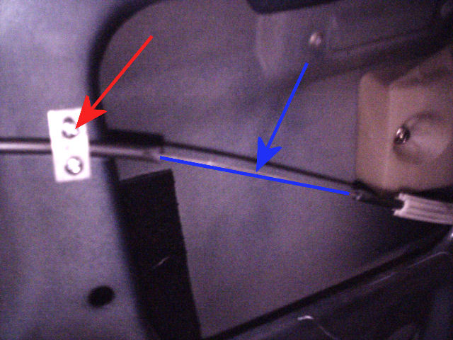

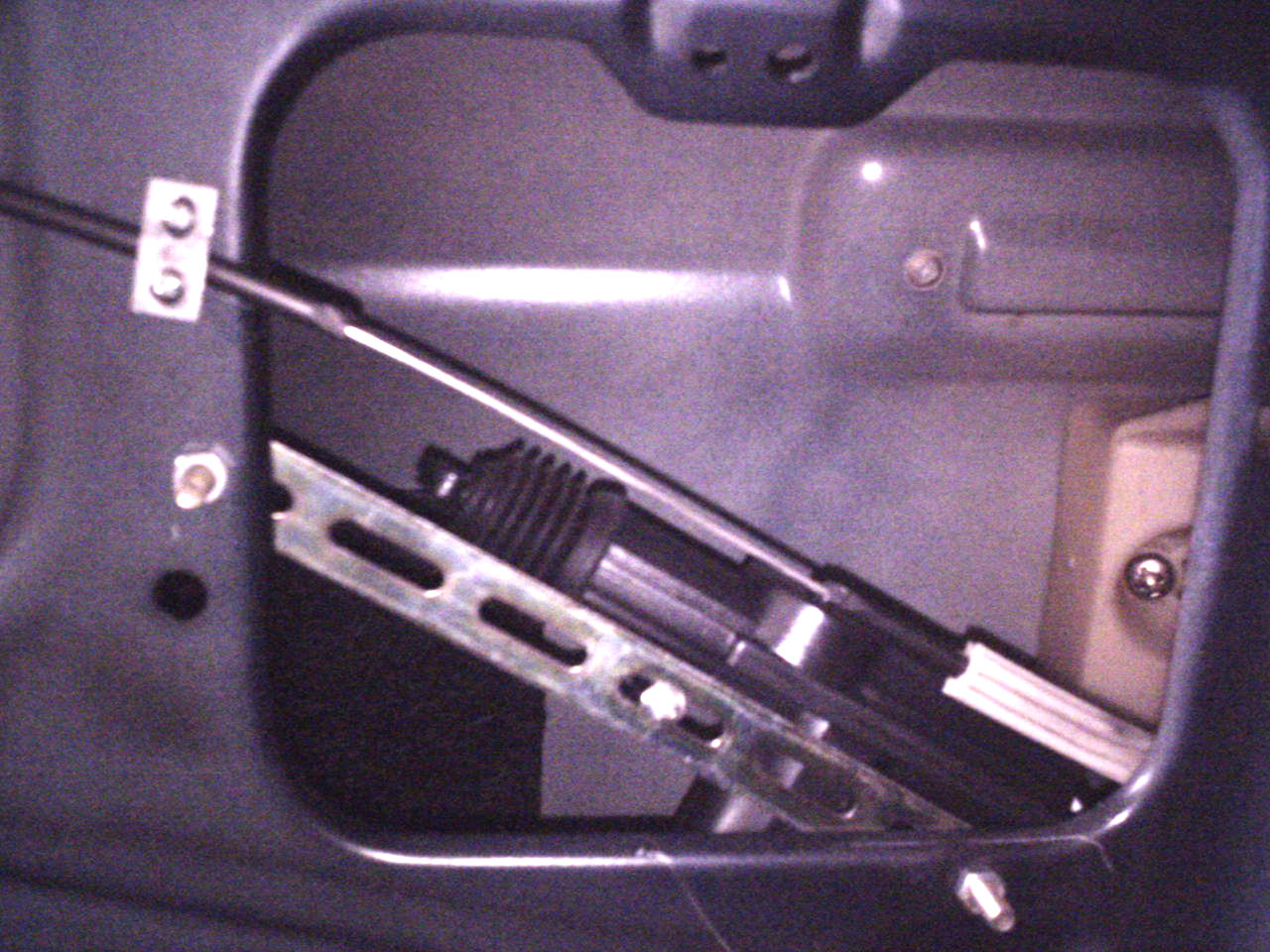

a) Demontujemy tapicerkę w drzwiach, pianka wygłuszająca może pozostać jednak należy ją odkleić w narożniku po stronie zamka.
b) Odcinamy białą gumową część ochronna z pancerza.
c) Za pomocą blaszki i śrub przyciskamy pancerz w miejscu zaznaczonym na zdjęciu czerwona strzałką
d) Ostrożnie za pomocą ostrego noża ściągamy część pancerza zaznaczoną na niebiesko
Uwaga!
Bardzo ważny jest punkt b) jeżeli nie przymocujemy nieruchomo pancerza , mechanizm otwierania drzwi nie będzie funkcjonował poprawnie (cięgno zamiast przełączać mechanizm zamka będzie się wyginać) i nie wysiądziemy z samochodu. Ważną sprawą jest miejsce w którym mocujemy pancerze, należy to zrobić jeszcze przed odcięciem jego części, jeżeli zrobimy to potem będzie trzeba trochę się pomęczyć z wybraniem odpowiedniej pozycji całego cięgna.

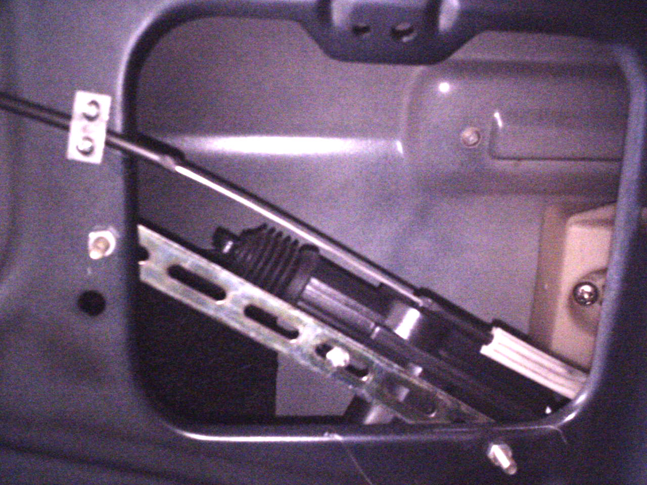

e) Siłownik montujemy do wspornika
f) przykręcamy wspornik z siłownikiem w takiej pozycji aby całość znajdowała się równolegle do odizolowanej części cięgna, i trochę poniżej tak aby korpus siłownika nie dociskał cięgna.

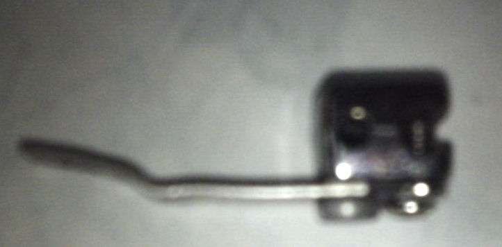

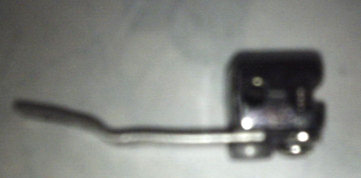

g) w komplecie z siłownikiem znajduje się zawsze kostka, należy dorobić do niej odpowiednią blaszkę do połączenia z siłownikiem
h) ostatnią czynnością jest zamocowanie kostki na odizolowanej części cięgna i połączenie jej blaszką z siłownikiem.
i) przed założeniem tapicerki warto wyciąć w piance dziurę w miejscu w którym porusza się kostka z cięgnem
Nie opisuje części elektrycznej instalacji, było już to opisywane na forum.
Układ zamontowałem jakiś czas temu i chodzi idealnie, nie blokuje się i nie zawiesza.
Całość kosztowała mnie 28zł nie licząc ceny kabli połączeniowych (centralka 12zł , siłowniki 2 x 8zł) Jutro dokupuje sterowanie z pilota, więc cena trochę wzrośnie, ale to nic w porównaniu z ceną oryginalnych zamków do Fordów.

niezle, moje gratulacje, zastanawia mnie tylko czy ta linka tam jest mocno scisnieta i czy to scisniecie nie wplynie niekorzystnie na jej trwalosc????
LNOWAK1986
Post autor: LNOWAK1986 »
To nie jest linka tylko drut, więc raczej się nie przetrze, poza tym nie ściskamy go bezpośrednio tylko dociskamy pancerze. Docisnąć go należy tak żeby się nie wyginał w trakcie zamykania drzwi, ale nie możemy przesadzać, ten drut w nim musi się poruszać. Blaszkę dociskającą przykręciłem śrubami M3 i dla pewności żeby nic się nie odkręcało dałem kontrę z 2 nakrętek. Dosłownie przed chwilą dołożyłem sterowanie z pilota i jest wszystko idealnie. Jak znajdę trochę czasu dodam jeszcze siłownik do otwierania bagażnika i wrzucę znowu kilka zdjęć.

Proszę o więcej zdjęc a w szczególności tej płytki którą mocujesz kostkę do siłownika oraz jej wymiary
(to ta opisana w punkcie h)
Przeszukując internet znalazłem drugi opis mocowania siłownika
http://tmin.pl/?p=p_38&sName=Monta%C5%B ... %20Fordach
Który waszym zdaniem jest lepszy
Dziekuje za wszelką pomoc
LNOWAK1986
Zdjęcia będę mógł wykonać dopiero jak będę zdejmował tapicerkę…. Jeżeli chodzi o ta blaszkę to musisz ja wykonać w własnym zakresie, chodzi głównie o to żeby nią połączyć kostkę zamocowana na cięgnie z główką siłownika. Jak kupisz siłowniki z obrotową główka, to tą blaszkę może uda ci się zastąpić długą śrubą. Co drugiego sposobu montażu siłowników, nie bardzo jestem do niego przekonany. Możesz spróbować ale nie jestem pewien czy zmieścisz siłowniki pod tapicerką. Nie wiem na przykładzie jakiego modelu escorta zostało to zaprezentowane… ( nie ma miejsca na głośnik wiec to na pewno nie 3d MK6) może ktoś wie ??.

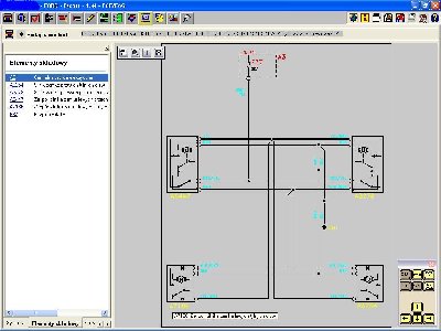

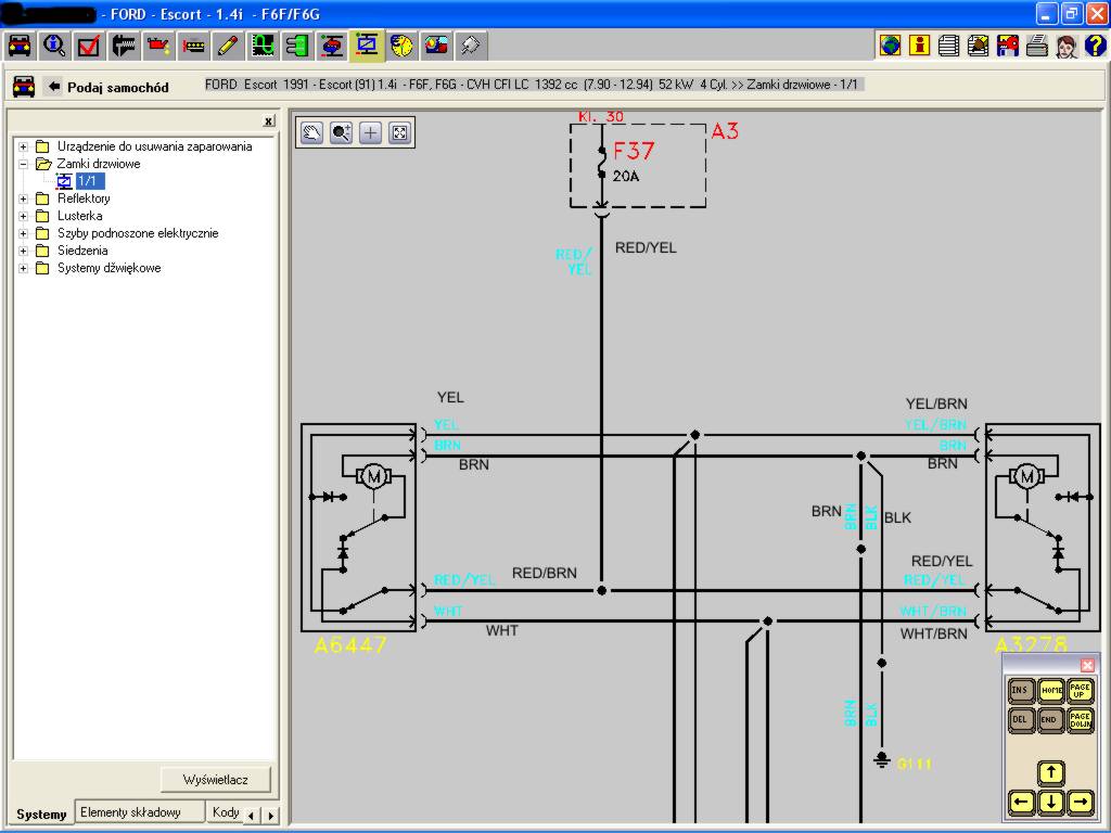

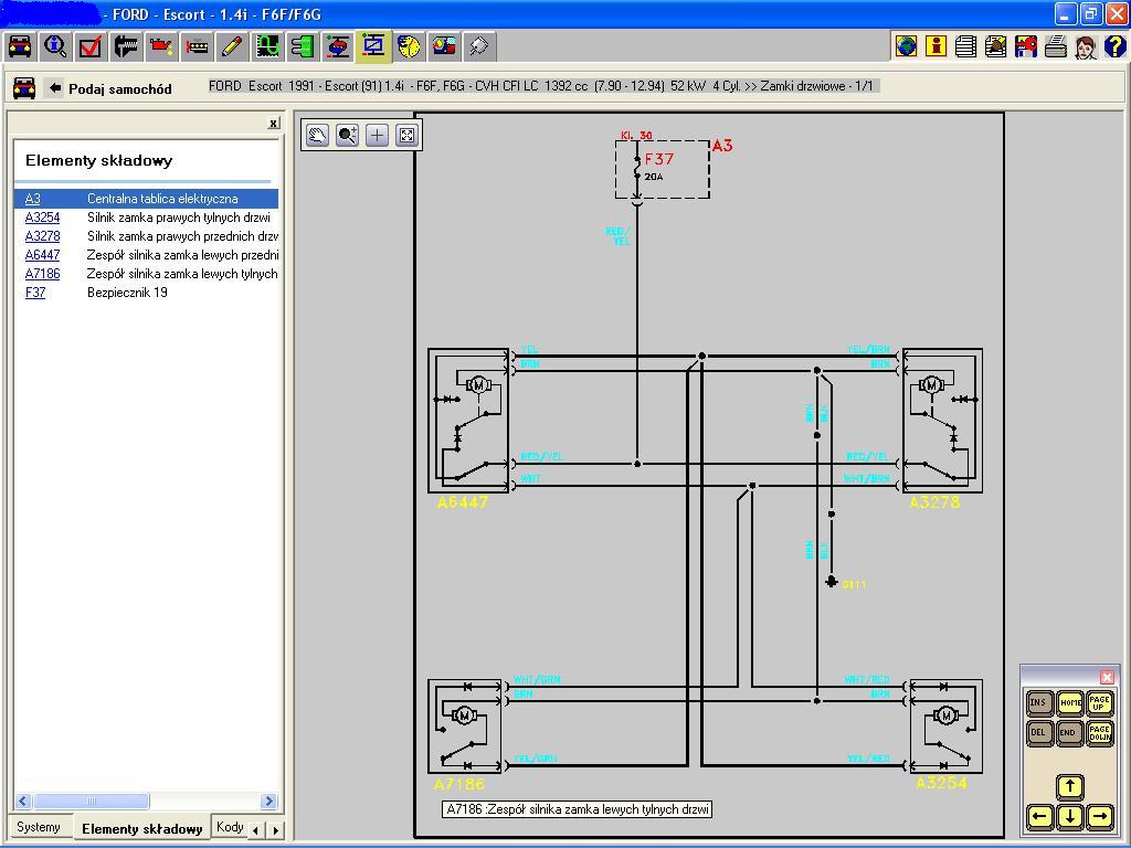

Czy ma ktoś dokładny schemat fabrycznego centralnego do MK5/6 w wersji 3D. Bo mam zamki z kablami do drzwi i obciętą wtyczkę do skrzynki bezpieczników jak to podłączyć. Do jednego zamka są 4 kable (czyli w sumie mam 8) a do skrzynki bezpieczników wchodzą tylko 2? Trzeba dokładać jakiś przkaźnik czy coś do skrzynki? Pomóżcie proszę.
Może to Ci pomoże ?
Bez różnicy jest ile wóz ma drzwi.
KuRowSKi
Posty: 582
Lokalizacja: Świętochłowice
Post autor: KuRowSKi »

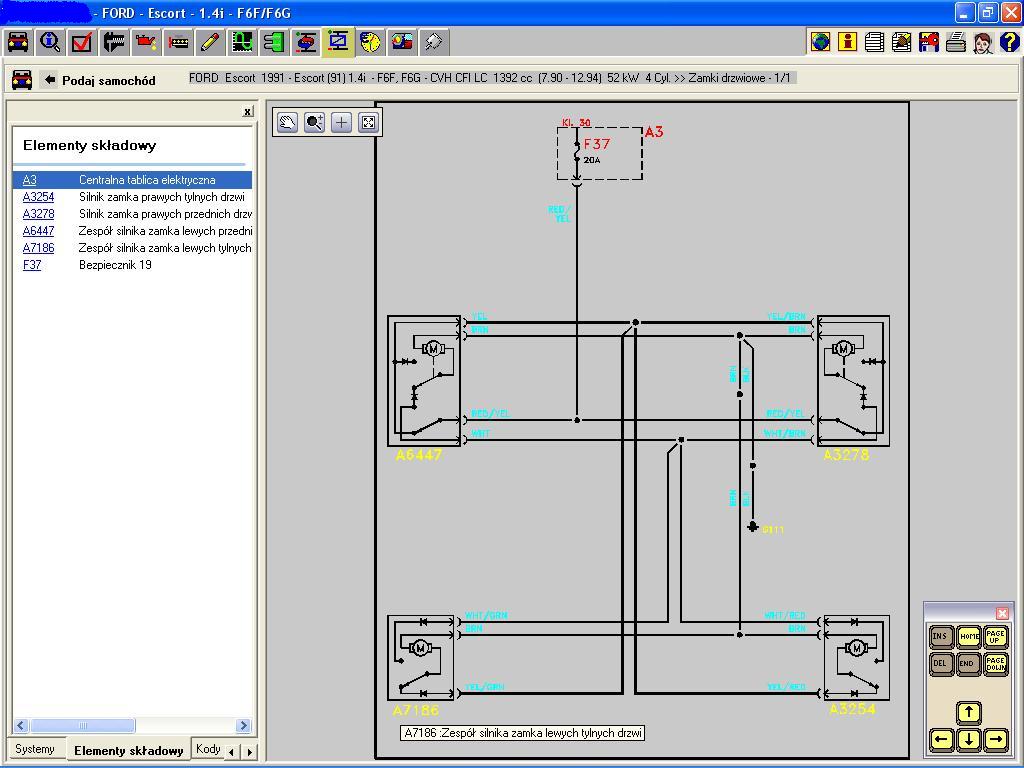

Ten schemat byłby OK jest możliwość bardziej go powiększyć bo nie widzę opisu tych kolorów na przewodach. Gdzie idzie zakupić takowy program z tymi schematami?
No to wstawiam jeszcze raz
Sprawdziłem - teraz widać - ale musiałem zdublować opis kolorów kabli.
No i powiękrzyłem - ale musiałem wyciąć tylne drzwi :(
sCHEMAT ZAMKóW 1,4I.jpg (72.34 KiB) Przejrzano 10594 razy
