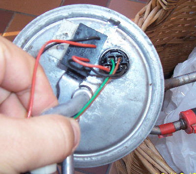

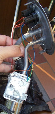

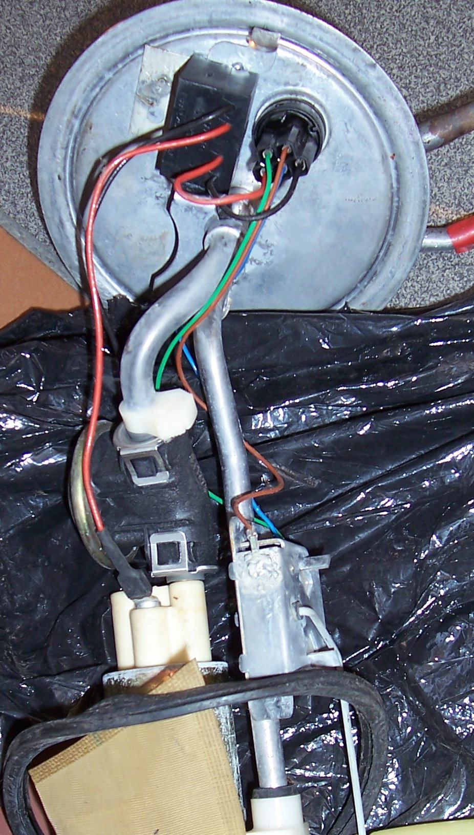

zgodnie z obietnicą załączam zdjęcia pompy paliwa. smacznego.

dobra wszysko ok ... ale musze sie gdzies wgryzc przed przekaznikiem do pompy ... gdzie mam szukac kabla do wgryzienia sie i gdzie znajduje sie przkeaznij tej pompy. bo nawet nie mam pojecia od czego zaczac ... pod tylna kanapa mam jakis cycek podobny do tego co pokazal cidzaj ... pomozcie gdzie znajde kabel do wkryzienai sie?i czy nei bed emial problemow z komputerem przez to ... bo sprawa wyglada tak ze mam alarm z wyjscie na odciecie pompy z przkaznika tylko musze znalez kabel od pompy ktory moge przerwac i wpiac sie ...
pompe paliwa najbezpieczniej (i chyba najspryniej) bedzie odciać jak udyndolisz kabel od wyłącznika bezwładnościowego. to taki mój pomysł :)
wyłącznik bezwładnościowy masz pod zaślepką na słupku przy nogach kierowcy. w przypadku zderzenia wyłącznik ten odcina pompe paliwa. jest to oryginalny patent forda i raczej na 99% takie odcięcie nie uszkadza kompa.
spróbuj. raczej niz złego nie powinno się stać.
