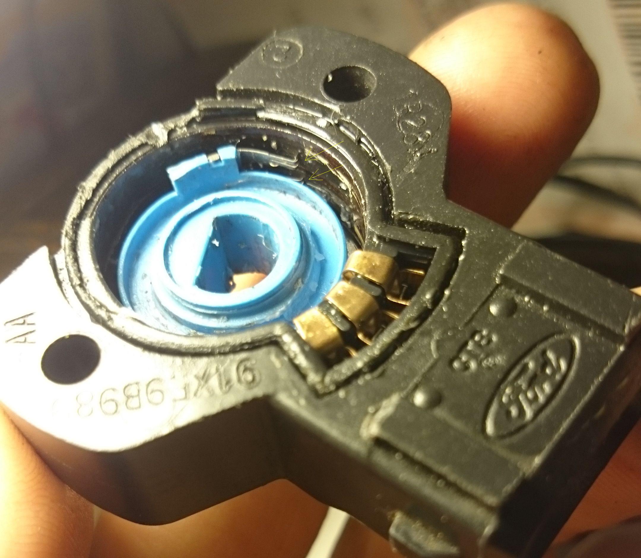

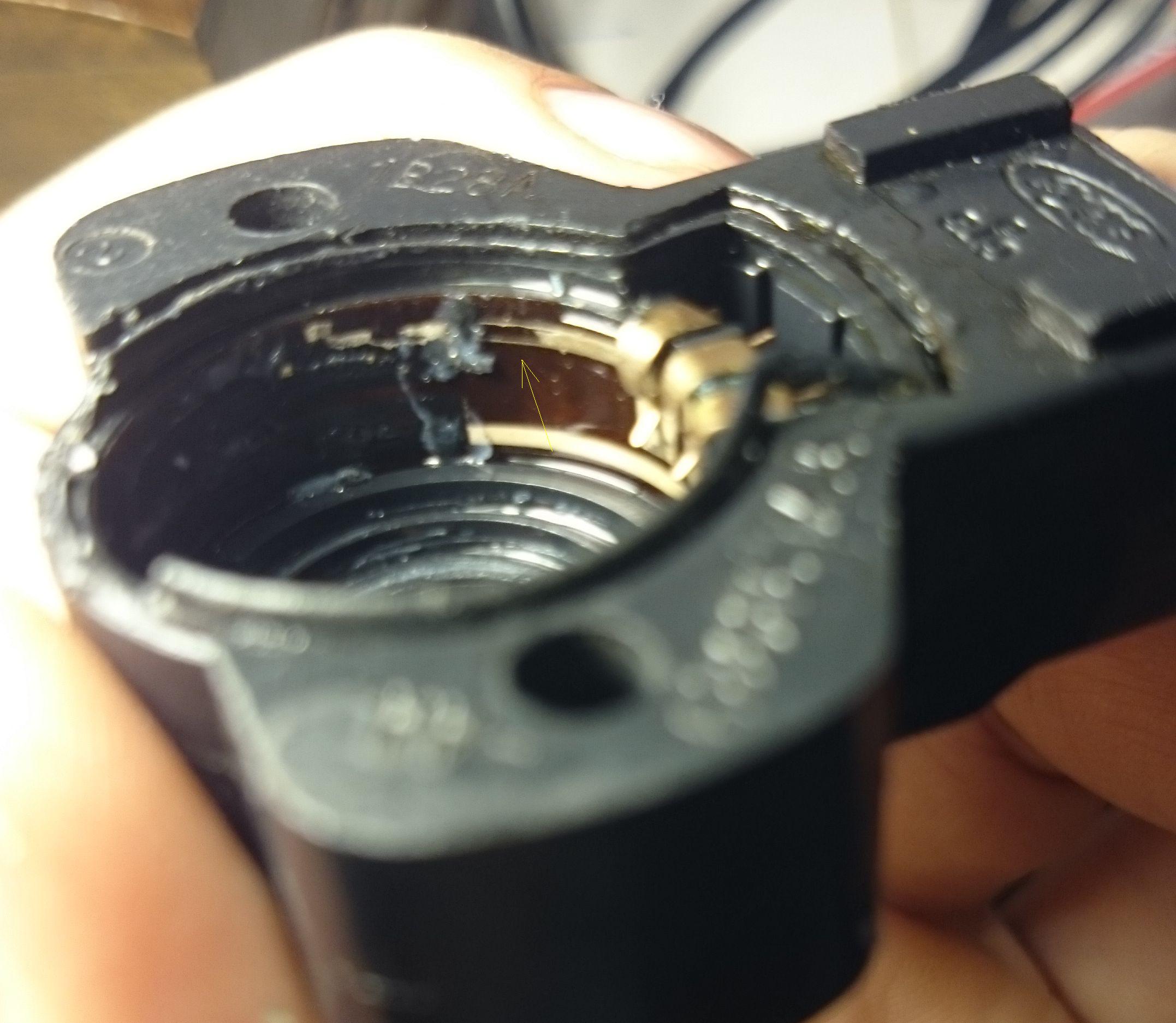

Mk5 1,6 EFI LJF (77kW/105KM)
TPS 91XF9B989- tak wygląda w środku czujnik położenia przepustnicy.
Wpadł mi w ręce uszkodzony TPS to go rozebrałem. Pojedyncza strzałka wskazuje uszkodzona ściezkę, na drugim foto podwójny ślizgacz jeżdżący po tych ścieżkach. Na wierzchu jeszcze jest sprężynka przyciśnięta deklem na stałe spojonym z obudową. W tym przypadku ślizgacze miały bardzo dużo zanieczyszczeń na końcach. Regenerację takich czujników można wykonać preparatem do regeneracji potencjometrów (np, "kontakt pr") ale trzeba wiedziec gdzie go zapodać. Z budowy wynika że można próbować psiknąć tym preparatem od spodu tam, gdzie wchodzi ośka od przepustnicy, szczelina jest mała ale preparat powinien dotrzeć do ścieżek. Inna możliwość to wywiercenie małego otworu i zaklejenie go po naprawie. Trzeba tylko wiedziec gdzie wiercić ;) W tym celu własnie rozbierałem tego TPS'a. Nie ma w nim dobrego miejsca do takiego wiercenia - z boku można trafić na ścieżkę, w deklu na sprężynę... W grę wchodzi tylko malutki 0,5-1,0mm otwór gdzieś na obwodzie dekla.

wystarczy taki czujnik zanurzyć w jakimś naczynku wypełnionym alkoholem izopropylowym i wymerdać go w nim, wtedy mamy pewność że ciecz dotrze tam gdzie powinna ;)
Posty: 14736
Re: Wygląd czujników / wtyczek w Escorcie .
Alkohol nie nadsztukuje zerwanej ścieźki ale powinien ładnie wypłukać. Tyle ze trzeba by po takim zabiegu psiknąć do śtodka jakiejś wazeliny w sprayu bo to nie moze chodzic zupełnie na sucho. Wytrą się szybko ścieżki.
