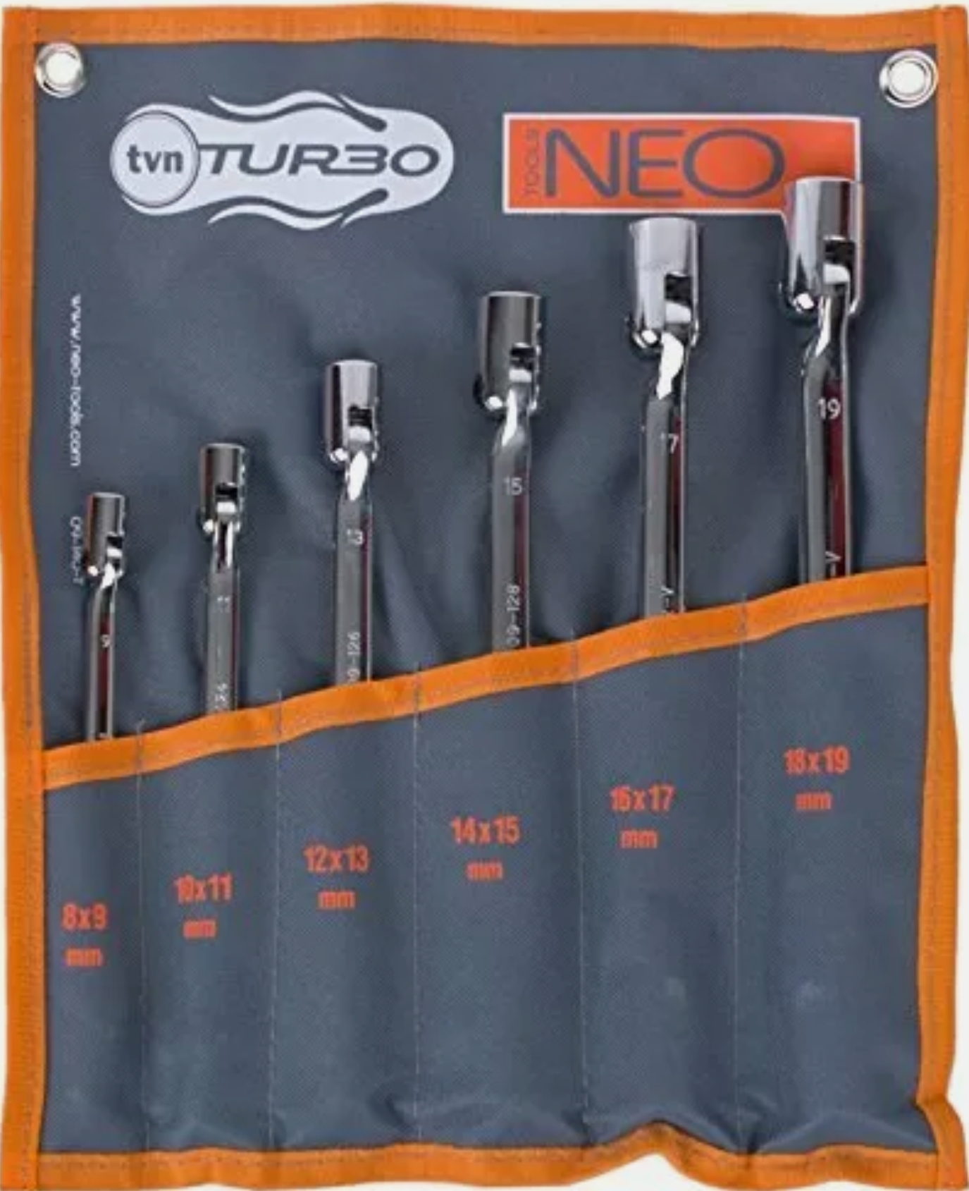

Odświeżę temat, bo doszło mnie to samo, przy gwałtownym dodaniu gazu słychać stukanie pod maską. Padło na poduchy. Ta przy belce łatwa. Ale jak wyjąć tą spod serwa? Przyznam się że dziś poległem.
Proszę o porady :)

Wspornik od góry odkręcony, w dół schodzi i siedzi na 3 szpilkach na klucz 15. Środkowa nie do ruszenia, nie ma podejścia płaskim, a na nasadkę z grzechotką brak miejsca. No i serwo blokuje.

Zakupiłem pod tą okazję komplet kluczy fajkowych od Neo na niemeickim eBayu :)
