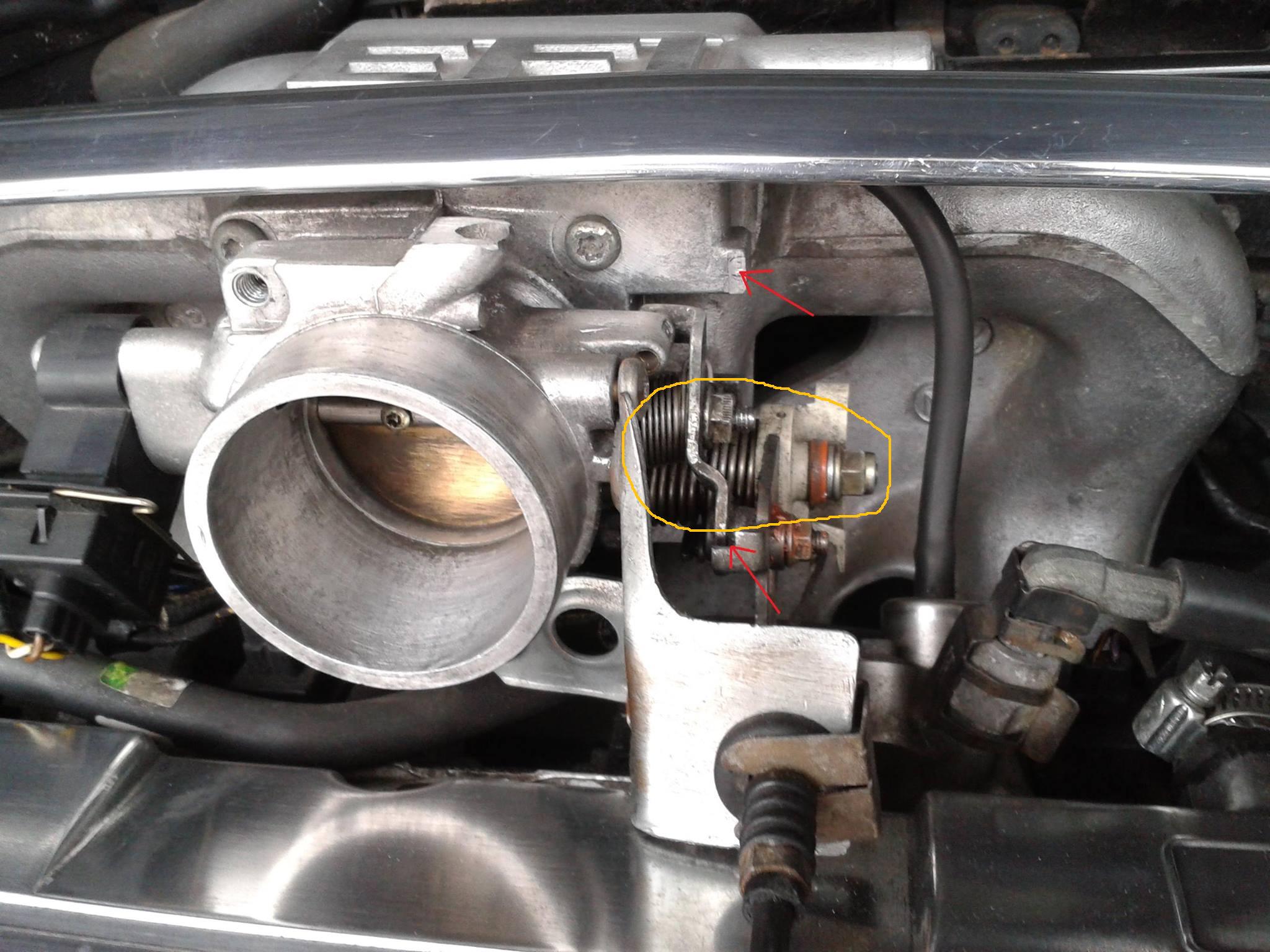

Jak się nie mylę to pod pedałem powinien być samonapinacz,może linka się obsunęła z półksiężyca.
Posty: 4841
na pedale gazu nie ma żadnego samonapinacza ani innego elementu który odpowiadałby za regulację linki gazu. z tego co kojarzę to regulacja jest przy samej przepustnicy, taka blaszka/zapinka :P
S3ci0r, być może,nie jestem pewien. :razz:
S3ci0r pisze: taka blaszka/zapinka
sprężynka ;)
zaznaczone na żółto.
Wg. mnie problem jest na ośce z pedałami,ewentualnie na przepustnicy jak ja ściągłeś.
Jak mechanior grzebał przy krokowcu to mógł cosik przestawić.
Żeby doiść do śrub trzymających krokowca trza zdjąć przepustnice,na moje oko koleś coś źle poskładał i tu trza szukać przyczyny ;)
Źle złożone przekładki na ośce pedału gazu
Albo źle wbita ośka i opadła od strony pedału
