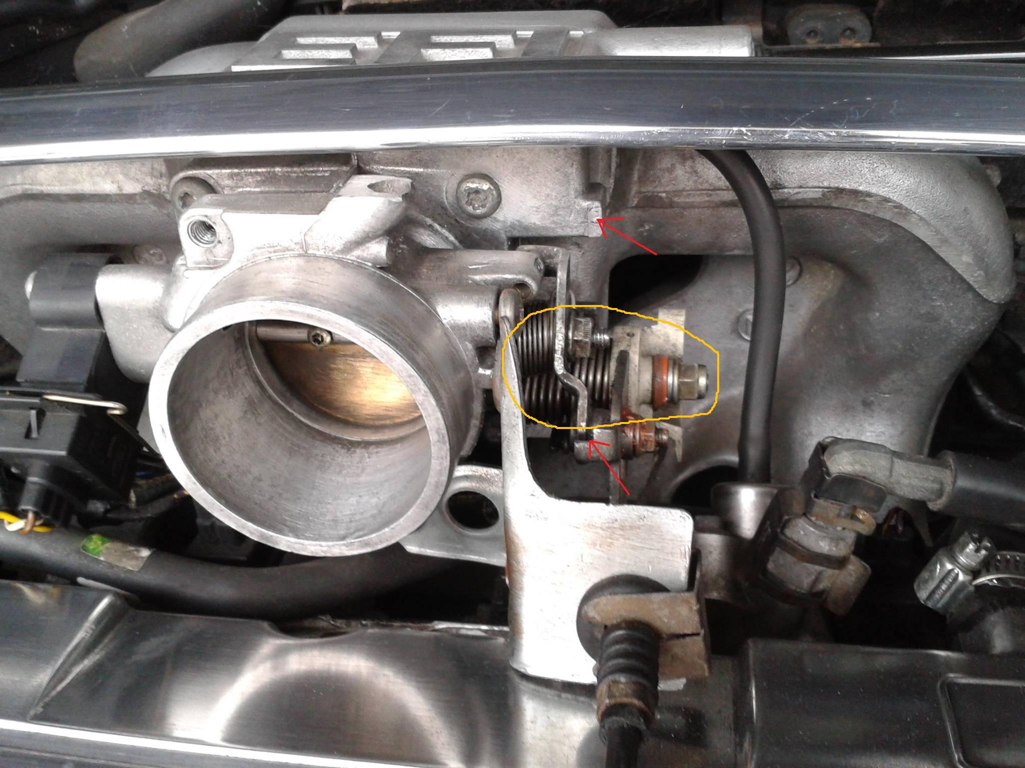

Zakładałem wczoraj za pomocą mechanika samonapinacz sprzęgła i silnik krokowy. To, że opadł pedał gazu zauważyłem dopiero po wyjeździe bo skupiałem się nad innymi rzeczami. Więc jak można podciągnąć ów pedał aby jednocześnie nie zmienić położenia przepustnicy? Ktoś coś wie na ten temat?

Źle złożone przekładki na ośce pedału gazu
Albo źle wbita ośka i opadła od strony pedału
Zalukaj w mój temat - http://fordescort.pl/forum/viewtopic.php?t=5243
Przeczytaj szczególnie - tuż nad zdjęciem dwa ostatnie zdania a potem zalukaj u siebie pod ster
