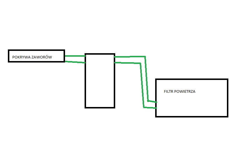

Aby nie niszczyć filtra powietrza, odłączyłem przewód odmy i dałem go w butelkę plastikową aby tam się "syf i woda" zbierały.
Było ciepło to zdawało to egzamin, niestety przewód ma około 25 cm długości i zamarzł w czasie mrozów i olej bagnetem wywaliło :(
Chcę zrobić tak: dać z pokrywy zaworów max 5 cm przewód w butelkę, a dalej z butelki drugi do filtra powietrza aby się gazy filtrowały i spalały ale już nie brudząc mi filtra.
Te 5 cm chcę owinąć w peszel do C.O. Pomoże to trochę?
W załączniku narysowałem jak mniej więcej ma to wyglądać.
Posty: 23838
Myślę że to całkiem dobry pomysł, trzeba by się tylko zastanowić czy nie jest jeszcze potrzebna siatka tak jak w tym filtrze wyglądający profesjonalnie http://www.driftshop.pl/shop/?554,zbior ... ank)-typ-1

Założyłem moje ustrojstwo. Koło 14 jadę na miasto to się okaże się dzieje.
Wpiłem 5 cm wężyk w butelkę po Kubusiu Play, ociepliłem ją peszlem, a dalej resztę węża puściłem do obudowy filtra powietrza na właściwe miejsce. Butelka jest słabo uszczelniona ale to dopracuje później ;) Myślę że pokrywa zaworów jak się nagrzeje to rurka o dł 5 cm nie będzie w stanie zamarznąć.? Myślałem aby dać taką mate elektryczną co w lusterka się wkleja ale za bardzo kaski na razie nie mam i pewności czy to by grzało wystarczająco.
