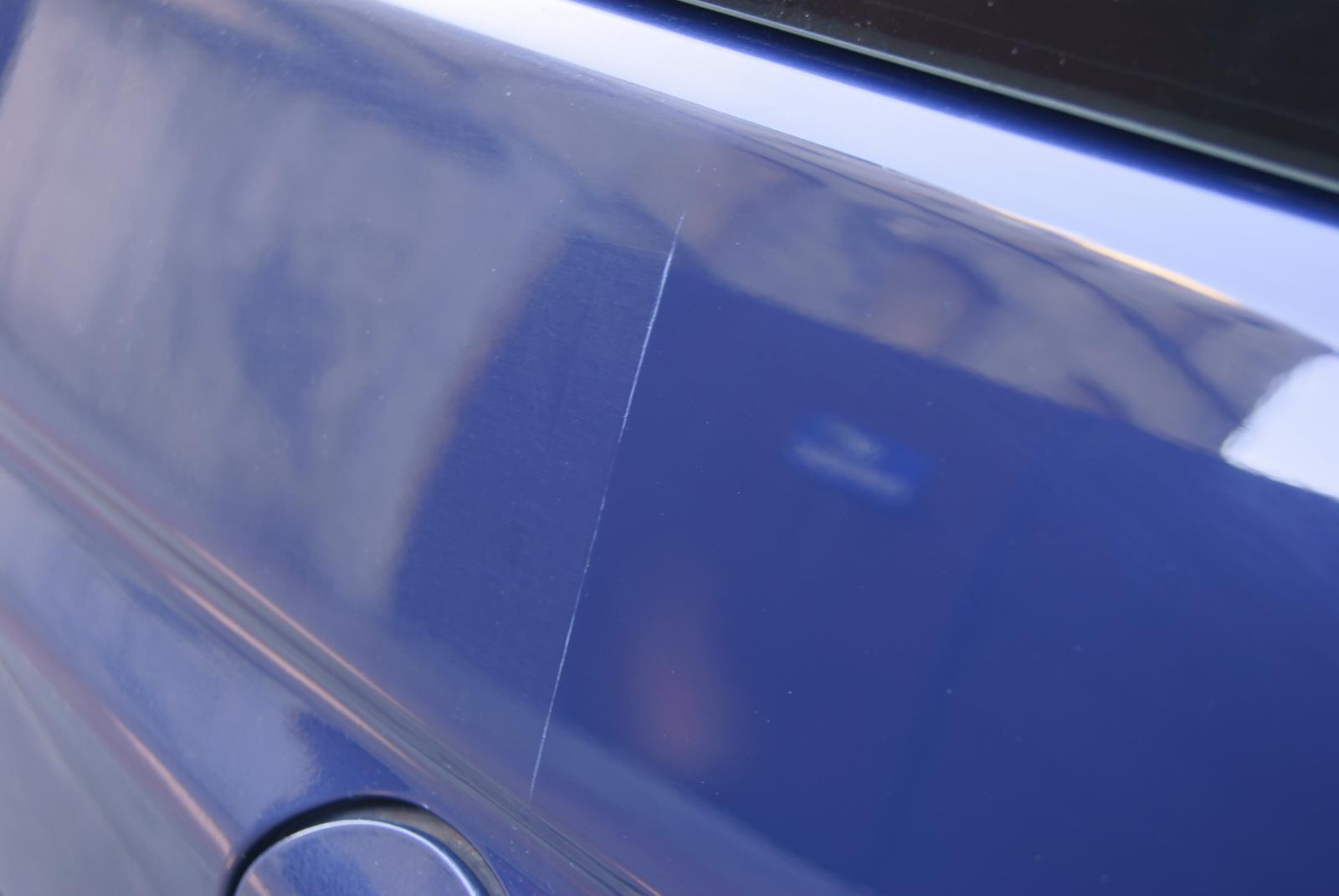

Użyłem przed chwilą na próbę takie mieszadło:
Karcher na Tesco Spa (woda, proszek, woda, proszek, woda, osuszacz)
Carplan Colour Fast Scratch Remover
Carplan T-Cut Colour Fast Blue
I przyznam, że efekt jak dla mnie zadowalający.
W porównaniu do Tempo - Scratch Remover nie jest taki szorstki na lakierze.
A jak Wy to ocenicie? Czy po T-Cut Colour Fast czymś to dodatkowo zabezpieczyć czy wystarczy na tym skończyć? W tym rzekomo jest już wosk.

elnino pisze:Użyłem przed chwilą na próbę takie mieszadło:
Wiesz co wygląda ok, tylko mam jedno zastrzeżenie, prawdopodobnie ( a wręcz na pewno ) nie usunąłeś rys tylko je zamaskowałeś, żeby sprawdzic musialbys przetrzec IPA i wtedy realnie ocenisz co się zrobiło. Nie piszę tego po to żeby Cię denerwować :) tylko wiem że pisałeś wczesniej że nie widzi Ci się co 2 miesiące pucowanie samochodu, a to co zrobiłeś jak się zmyje za jakiś czas ukaże znowu te same rysy i znowu powiesz że nie warto tyrać i kupować niewiadomo czego skoro po 2 miesiącach wychodzi to samo ;)
Ale jeśli chodzi o wizualny efekt to good :) błyszczy się bardzo fajnie.

Wiesz co ipa to alkohol, clhseba ostatnio cos pisał że zastąpił ipa gorzką żołądkową bo mu nie smakowała :P, poprostu chodzi o to że pasty mają właściwości wypełniające rysy i żeby zobaczyć czy nie ma rys trzeba zmyc całą pastę, możesz zobaczyć wódką :D jak Ci nie szkoda ;)
[ Dodano: Nie 29 Kwi, 2012 ]
Tylko że teraz jak już nałożyłeś te 2 produkty to zmyjesz je, trzeba bylo przetrzeć czyms po tym scratchu bo on pewnie byl do polerowania. a tak zmyjesz tą wierznią warstwę tcut
