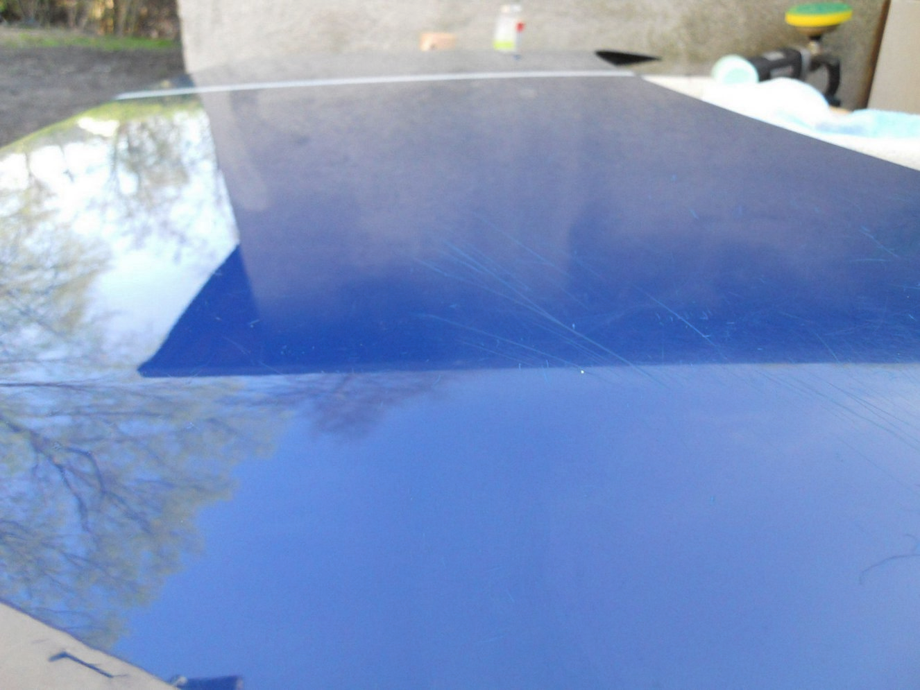

Dzisiaj bawiłem się klapą bagażnika z sedana
lakier akryl niebieski MEGA SKATOWANY 2 lata wala sie po piwnicy
Mycie
APC i woda
"korekta" SSR 2.0
Pady :
biały
pomarańczowy
i czrny z Cleanerem
i na to Nattys blu :)
Czas zabawy jakieś 1h z przerwą na kawę :)
KONIEC
KONIEC
I tu też koniec
I tu też koniec
piękne 50/50
piękne 50/50
po białym padzie
po białym padzie
ryski
ryski
tak wyglądała po myciu
przed myciem
przed myciem
przed myciem

Seba zadam Ci chyba najczęstsze pytanie odnośnie takich robótek... a IPA było ??:P
Posty: 2667
It’s my birthday
nie IPA :( a CZysta De LUX ;)
Powaga nie lubię tej wódki :sad: a kiedys dostałem
to była tylko zabawa a nie profi robota ;) tak dla pokazania co można z takiego ścierwa jeszcze wyciągnąć :mrgreen:
