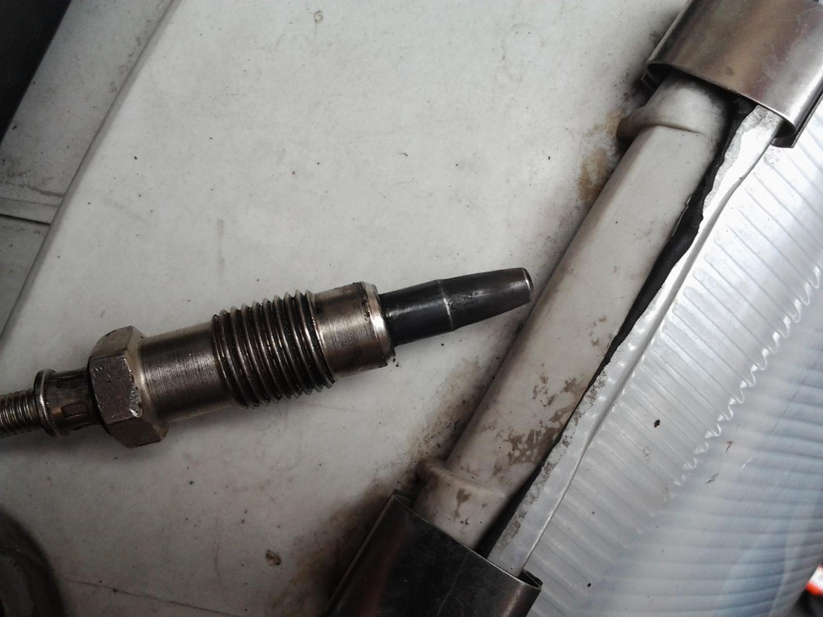

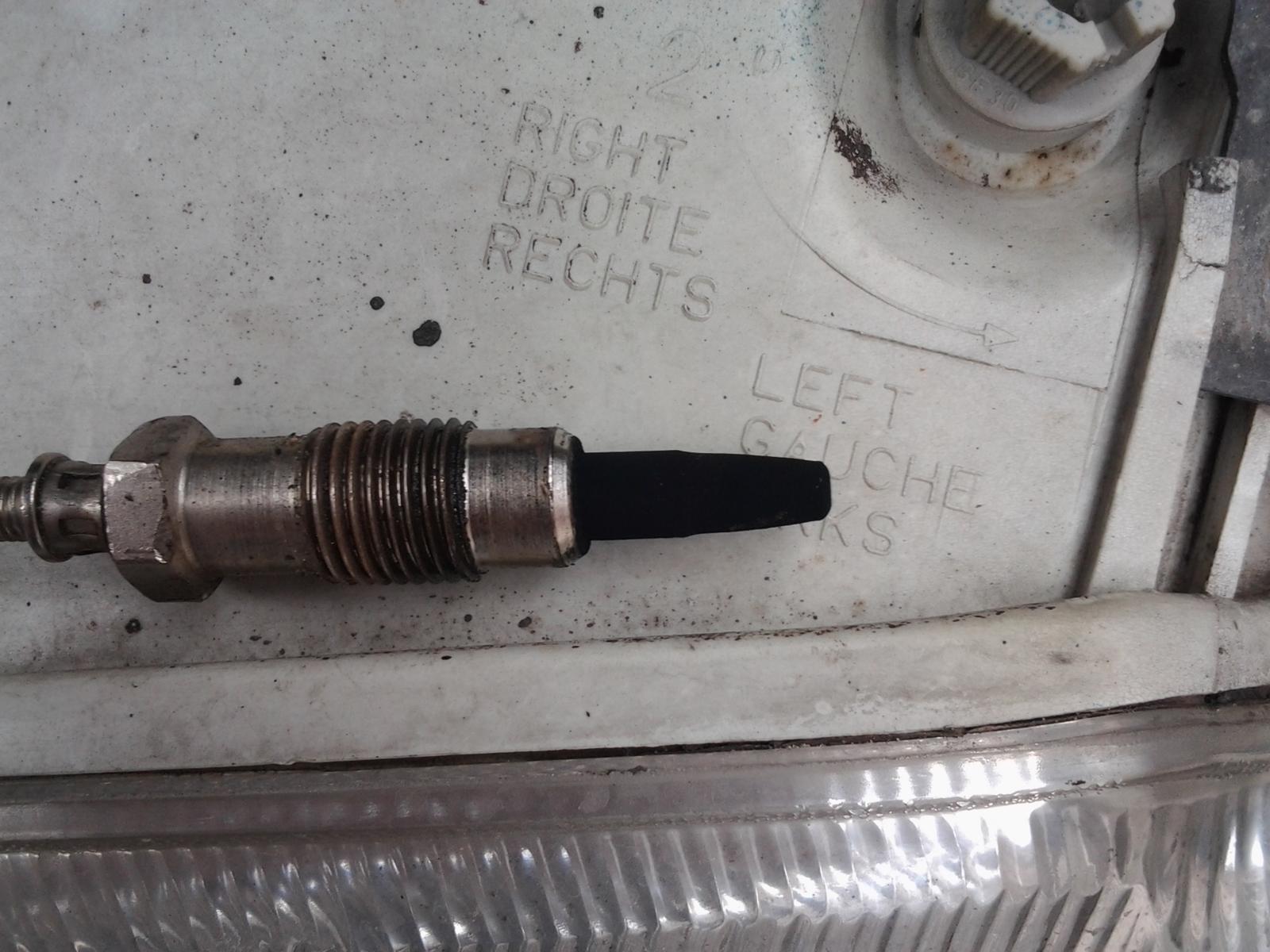

I jestem z powrotem wykonałem test świec żarowych.
Wynik jest taki, 2 dobre, 2 złe.
Uratowały mnie stare świece które miałem w zapasie, 2 NGK dłuższe co prawda od tych które posiadam. Test odpalania rano, a świeczki wyglądały tak:
http://www.youtube.com/watch?v=Sew1e5gnTFI Złe
http://www.youtube.com/watch?v=4a1ZYcwKgRQ Dobre
i fotki w załączniku po wyjęciu i po oczyszczeniu tych sprawnych.
Raczej tu będzie przyczyna skoro dwie nie grzały nic a nic ale nie chcę zapeszać wynik rano i przez kilka kolejnych dni...
