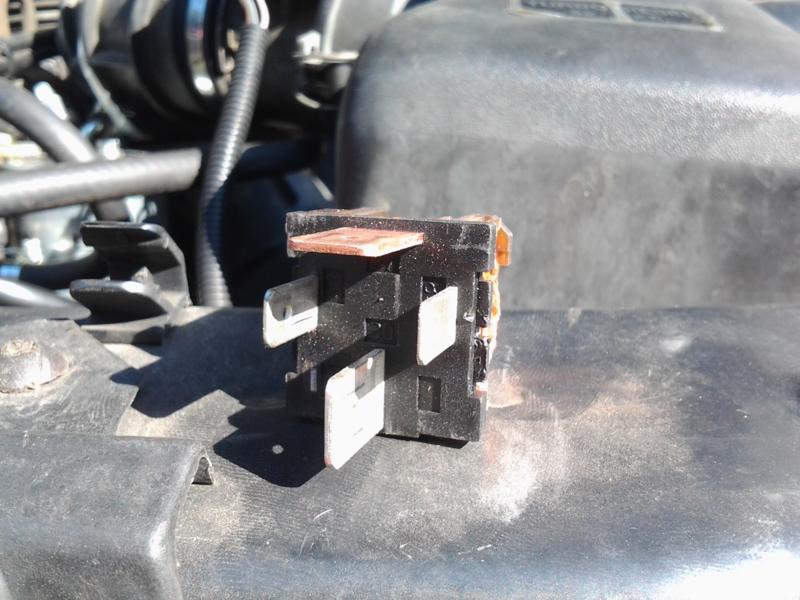

u mnie inaczej wygląda ten przekaźnik postaram sie fotki wrzucić ppóźniej, w każdym razie płytki ma miedziane nie wiem czy to jakaś róźnica no i mój jest że tak powiem odkryty tzn zdejmuję tylko taką osłonę całości przekaźnik + gniazdo i wtyczki i mam na widoku taką spiralę miedzianą, młoteczek taki i kilka drucików.

elnino, to jakie masz te jak to okresliłeś "płytki" to bez różnicy
a apropos tego że masz wszystko na wierzchu to przypuszczam że zwyczajnie juz ktoś grzebał i wsadził bez obudowy
przekaźnik to nie jest żadne skomplikowane urządzenie :)
wejście/wyjście i "sygnał"- to tak w uproszczeniu :d

elnino, to jest przekaźnik jak inne tylko ktoś go pozbawił obudowy. Ten z linku od ministerqa będzie pasować choć ma dodatkowe piny - o to czy w twoim tez powinny one byc to już pytanie do speców od diesla. Moim zdaniem ten co masz jest jakiś dziwny, może brak własnie tego układu czasowego?

MinisterQ pisze:Czyli i w tym przypadku endura ma inaczej
a to potwierdza teze wieska i moja, ze problem moze siedziec na kablach od elektroniki. widocznie w tym silniku o czasie nagrzewania decyduje komp na podstawie odczytu z czujnika temperatury
