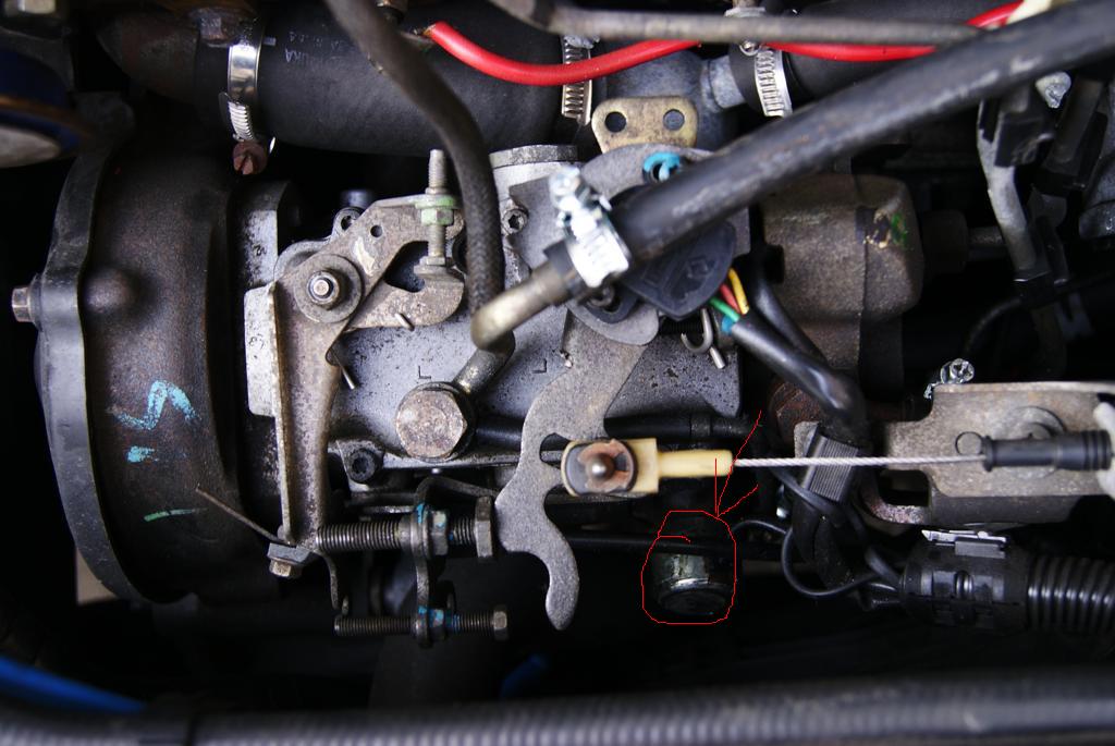

Poważniej to sprawdź jeszcze wtyczkę zasilania cewki. Czasem może niekontaktować w niej.
ministerq te okablowanie na pompie (kilka kolorowych kabelków na kostce od góry - pompa lucas) wchodzą właśnie do tej plastikowej kostki która wydaje się być nierozbieralna w jakiś mało inwazyjny sposób a co do skrzynki bezp. miałaby ona coś wspólnego w momencie gdy auto już po prostu jest na chodzie?

elnino, ja akurat jestem na bieżąco z tymi tematami bo niedawno je przerabiałem
Też mam pompe lucas.
Tylko że u mnie było tak, że jak już zgasł to nie odpalał... okazało się że wybija bezpiecznik od zaworu pompy (?)... nie pamiętam który nr ale to ten po samej prawej w górnym rzędzie.
Druga sprawa była taka, że gasł tuż po odpaleniu... i nie dało się już go odpalić, mimo że ten bezpiecznik cały, wszystko działa, świece grzeją itd.
Okazało się że filtr paliwa miałem źle założony (sic!) przez mechanika...
Dzień po wizycie u niego mi się to zdażyło
Były źle założone/podwnięte uszczelki i układ paliwowy dostawał lewe powietrze i zapowietrzał się....
A co do Twojego pytania
nie dojdziesz do niego łatwo
Wypnij pierwszą wtyczkę która idzie od pompy, włącz zapłon i posprawdzaj na pinach w kostce od instalacji czy jest gdzieś +12 (~10-13V)

To masz trochę inny model pompy bo silnik nowszy, ale zawór jest pod tą osłoną po prawejelnino pisze:Gdzie to dokładnie może być?
Crick
otóż to, a samo wyjęcie pompy w firmie bosch to już 300zł bo rozrząd, nie mówiąc już o jakiejkolwiek dodatkowej robociznie więc podejrzewam ze ok 700zł by mnie to wyszło. Pojeżdżę z tym jeszcze jakiś czas a jak nic się nie poprawi to zobaczę jak by wyglądała naprawa na samochodzie, w jednym z linków kolega napisał, że doraźnie można elektrozawór wywalić żeby dojechać do celu, czyli na aucie da się zrobić teoretycznie.
