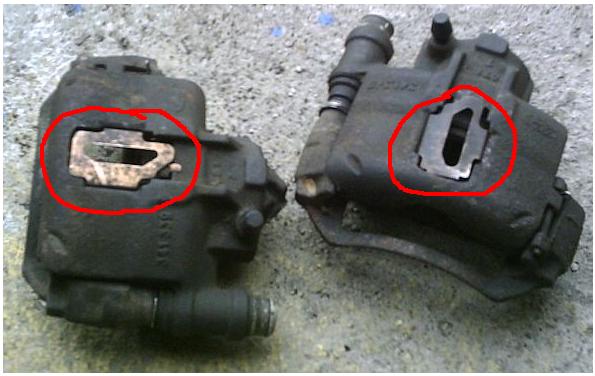

A jest możliwość, że ta blaszka, która trzyma klocki skończyła się, tzn. już nie trzyma klocków jak powinna? Bo jak napisałem w temacie tato mi pomagał i czuje, że mógł ją wsadzić na siłę i się pogięła i nie trzyma już klocka.
[ Dodano: Wto 31 Sie, 2010 ]
Na zdjęciu zaznaczyłem, o którą blaszkę mi chodzi.
- Posty: 23601
a może jest jednak że włożona ta błaszka ? Porównał lewą z prawa i będziesz widział co jest nie tak
