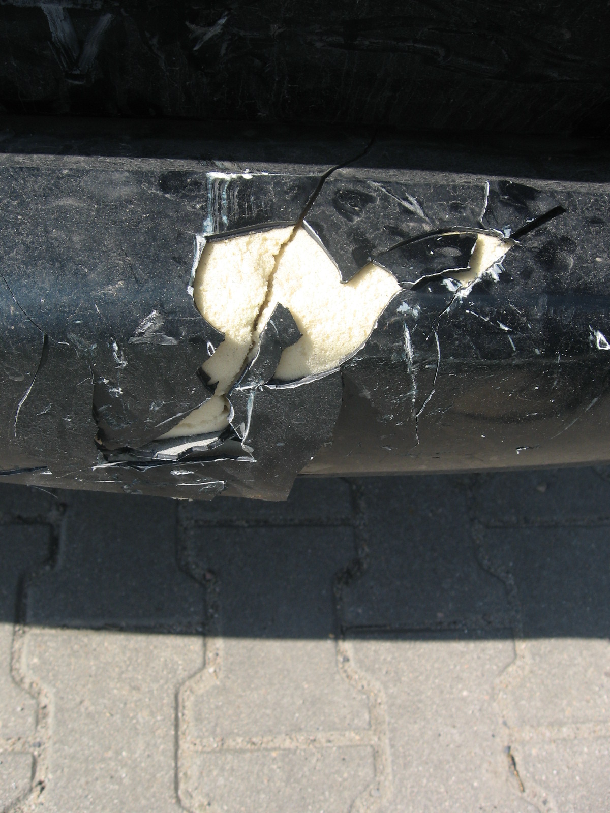

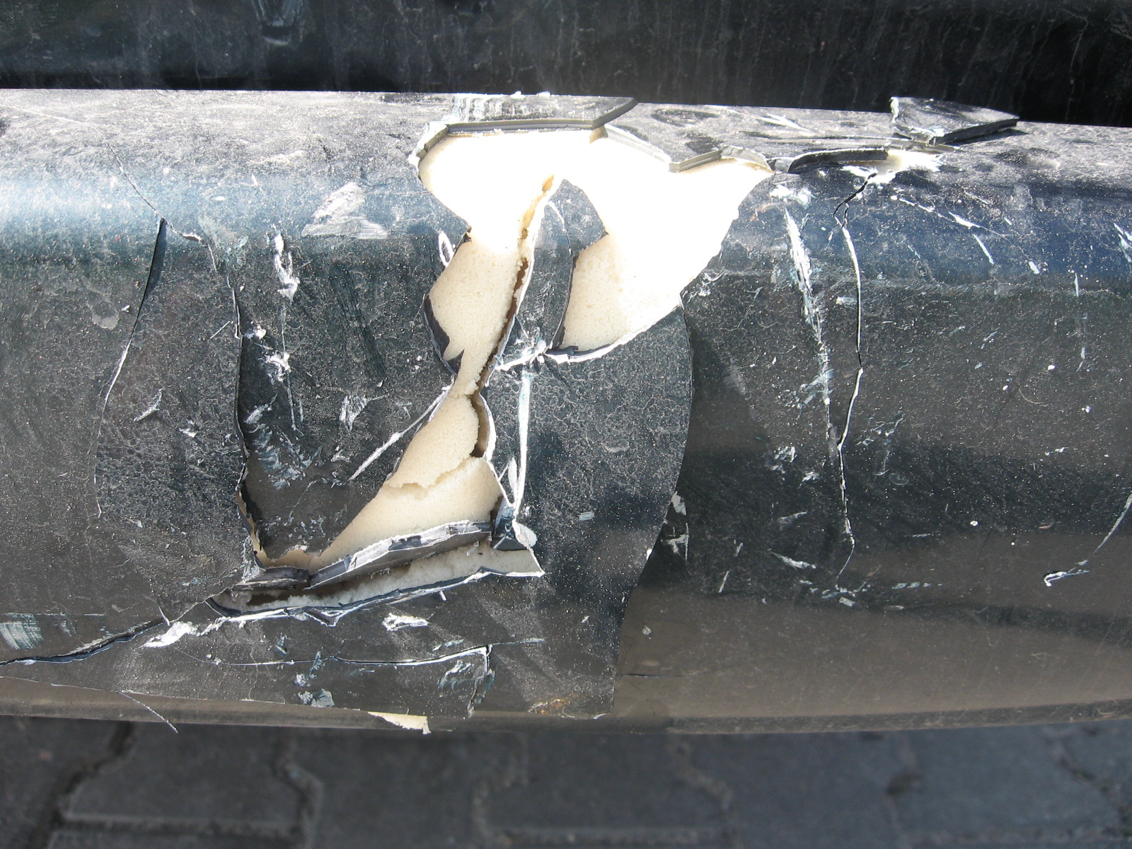

Jakieś tydzień temu miałem stłuczke. Winny ze starą Corrolą cmoknął w zadek esinki :( Teraz mam problem. Czy jest sens kupić nowy http://www.allegro.pl/item1031004133_fo ... kombi.html i pomalowac na zielony albo dać do klejenia lub spawania u mikrussa http://siec.no-ip.com/forum/viewtopic.p ... ht=zderzak ?? Taniej wyjdzie kupic nowy i malować czy szpachlować zderzak ?
Podawać koszty także... :)

mikosz jedź do speca od klejenia zderzaków i niech on ci doradzi. Ja na Twoim miejscu kupiłbym nowy ponieważ Twój zderzak jest nieźle roztrzaskany a pianka usztywniająco wypełniająca jest pęknięta - także nawet jeśli pokleisz i zaszpachlujesz ten zderzak nie będzie miał już swojej sztywności i może pękać. A poza tym nowy zderzak i malowanie funduje Ci sprawca także ...... rachunek jest prosty :)
Ale to jest moje zdanie :D
jakobs72, Twoje zdanie w sumie ma dużo racji. Tak będzie lepiej kupić nowy i pomalować. Ten roztrzaskany zderzak przed stłuczką i po stłuczce ma w dwóch miejscach takie małe pęknięcie i nie wiadomo co się z nim stało wcześniej. Zderzak kupiłem na giełdzie w Poznaniu za 150 zeta używka. Widać że jest powypadkowy i było zaszpachlowane a teraz daje oznaki pęknięcia.... :-/ Niedługo zakupię nowy a nie używka :-/

dokładnie tak jak pisze Jakobs,bierz nowy i się nie pitol,ubezpieczalnia płaci za nowy i malowanko ;)

tylko nowy,bo nawet jakbys mial mniej pekniety, to po klejeniu czesto niestety znow peka :(

Mikosz, kupuj nowy bo ja kleiłem szpachlowałem i malowałem.Za wszystko dałem ponad 400 pln i zimą pękł sam z siebie....Cała kasa w d... i drut.

czyli jednym slowem lepsza dobra podroba niz klejony oryginal :D Ciekawe tylko czy podroby sa wykonane z lepszego materialy,bo wg mnie jest on zupelnie inny.

WieSiu pisze:tylko nowy,bo nawet jakbys mial mniej pekniety, to po klejeniu czesto niestety znow peka :(
Potwierdzam. W obecnym kiedyś pod blokiem ktoś mi sprasował zderzak, prawdopodobnie busem. Rozwaliło piankę przy mocowaniu. Było kombinowane na różne strony, ale trzymało tylko jakiś czas, mimo, iż plastikowy szkielet w czasie uderzenia wgiął się i wrócił w 90% do prawdziwego kształtu. Nie pękł, ale naruszone tworzywo w tym miejscu ma tendencję do pracowania, jest mniej sztywne. Wy w swoich macie raczej inne tworzywo pod względem chemicznym, ale efekt będzie podobny jeśli nie ten sam.
Więc tak ode mnie - kupić nowy...

a ja dodam że równie dobrze można poszukać używki z zastrzeżeniem że ma to być orginał i bez uszkodzeń ;)

Nowy ale z pianką bierz.

kup lepiej zderzak.
Taniej wyjdzie, co do pęknietej pianki tez są na to sposoby, ale ze zderzaki do mk7 są dosc tanie to wyjdzie Cię to lepiej ;)
