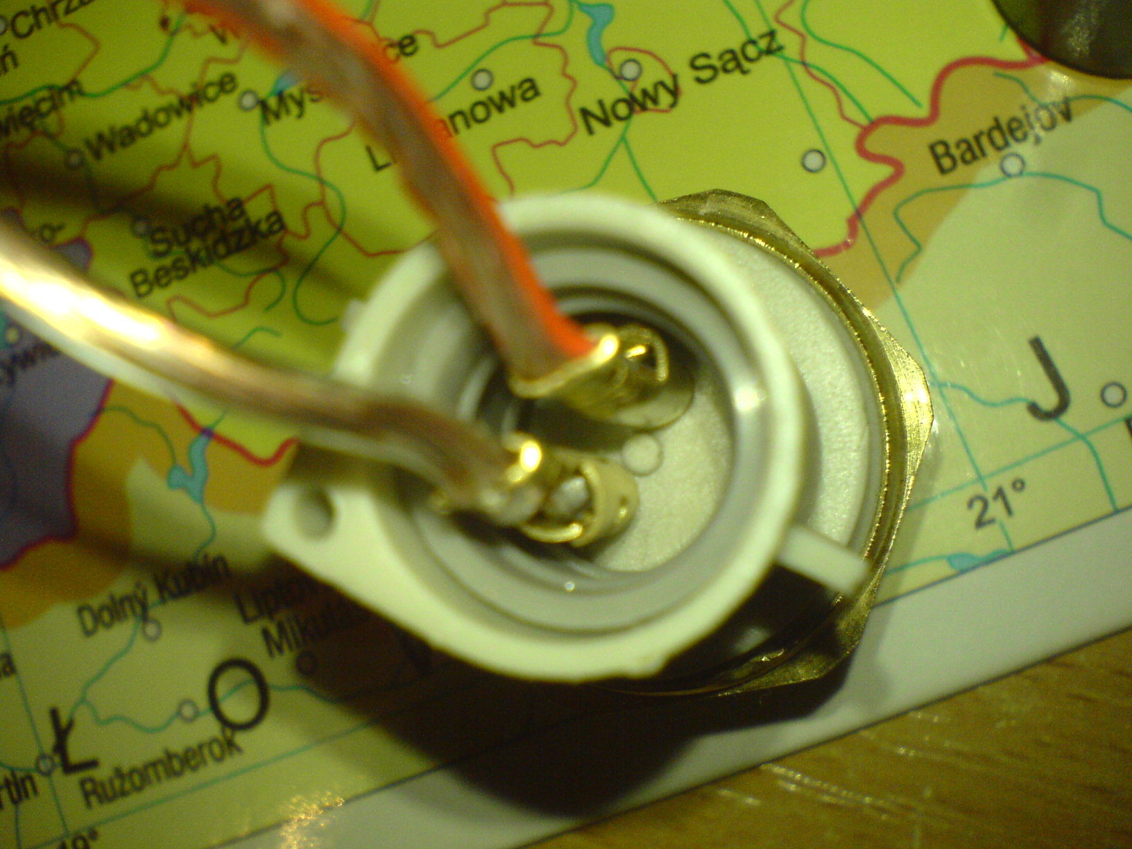

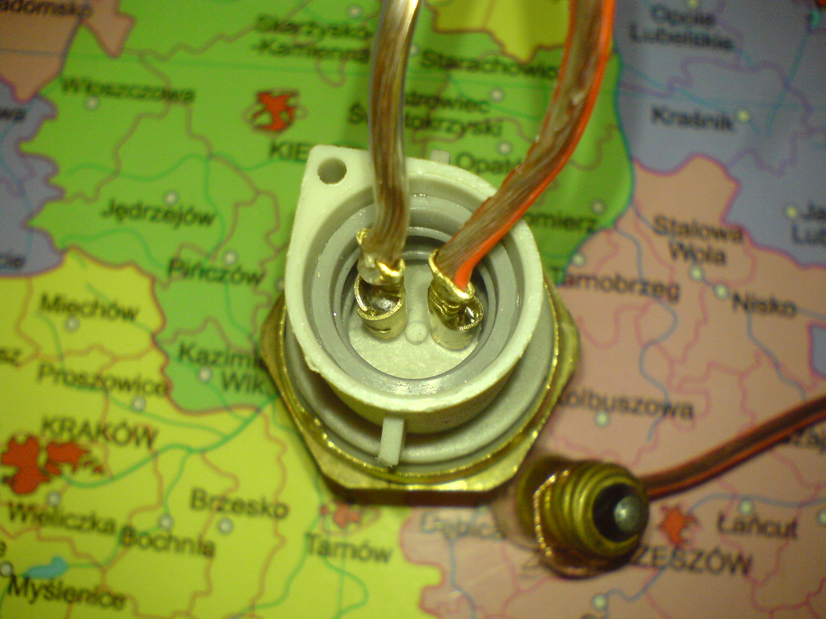

sprawdzam tak jak na zdjęciu:
i to w garnek z gotującą się wodą...
Posty: 14669
michal_gol, a to jest termowłącznik wentylatora czy czujnik temperatury? Te ustrojstwa co masz na fotach to tak trochę wyglądaja jak czujnik temperatury a w nich zmienia sie opór w trakcie zmiany temperatury i musiałbyś mieć tam podpięty omomierz a nie żarówkę.

to jest termowłącznik wentylatora tak jak pokazywałem na wcześniejszych zdjęciach:
Posty: 14669
To dziwne.... chyba jednak to prawo serii cię dopadło... spróbuj następny, bo co innego mozna zrobić....
Już nawet nie pytam czy żarówka i bateria sa dobre :mrgreen: :mrgreen:
