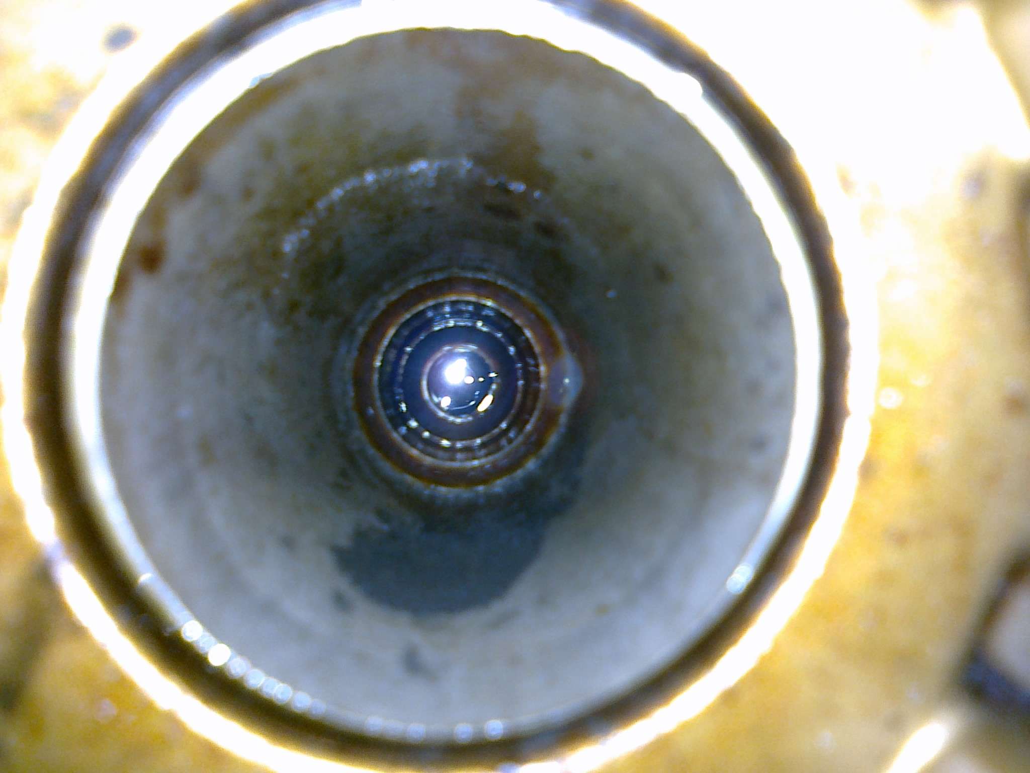

Wymienajac świece w RSie dziś się bardzo niemiło zaskoczyłem. Pozatym że śruby na cewkach były tak doje**** że 2 niezłe wkrętaki torx zniszczyłem (lby srub tez dostaly po dupie) i mało co a trzeba było by je ciąć... to po zdjęciu przewodów i cewek oczom mym ukazał się widok nie mily...
Z nie wiadomego mi powodu, swieca ta byla nie calkiem dokrecona, odkrecilem ja jedna reka, w zasadzie bez uzycia wiekszej sily. Nie wiem czy czasem olej nie dostawal sie do komory.
Zwroccie uwage na zdjecia - swieca prakwycznie plywala w oleju (klucz sie wpolowie zamoczyl) ; elektroda swiecy jest sucha ; po wyjeciu swiecy caly olej splynal do komory - widac jak odbija sie lustro oleju na tloku ; cewka od spodu cala w oleju.
Wyglada to okropnie, swiece wszystkie wymienilem, wyczyscilem jak sie dalo i zlozylem do kupy. Pytanie jest jedno - czy to tylko uszczelka pod deklem czy uszczelka glowicy czy moze cos innego?
Jak najszybciej udam sie zmierzyc kompresje, poniewaz nie chcialem nadwyrezac wrazliwych kabli/cewek (na tym kanale jest akurat cewka), nie robilem testu odpiecia kabla by sprawdzic czy ten gar w ogóle pracuje. Odpielem na moment inny przewod z innego gara i zaczelo nim telepac wiec mysle ze kompresja jest, tymbardziej ze spadku mocy czy innych objawow w czasie jazdy nie zaobserwowalem (poza tym ze od kiedy zrobilo sie zimno czasami dymi na bialo-foto).
Radzcie panowie! :???: Jakie sa szanse ze nie czeka go remont glowicy? aa

dym na bialo gdy jest zimno to norma, popatrz na inne auta benzynowe, to paruje woda z ukladu wydechowego, gdy silnik sie troche nagrzeje.
Co do swiecy to widzialem cos podobnego w jednym ze swoich aut jak swieca byla niedokrecona, tez byla w oleju podobnie jak Twoja
Na razie nic nie rób , jeźdź z 1000 - 2000 km i zobacz jeszcze raz .
WieSiu, może mieć rację a jeśli nie , to raczej uszczelka pod deklem a nie pod głowica
Gdyby to była pod głowica , to działo by się coś jeszcze : płyn w oleju ; olej w płynie ; kompresja z tłoka w układzie chłodzenia (układ by się zapowietrzał) ; wycieki oleju na zewnątrz i jeszcze parę innych ciekawostek .
Odkręć jeszcze raz cewki i na gwint daj klej do gwintów.
Wbrew temu co niektórzy myślą , klej nie spowoduje , że nie będzie można śrub odkręcić - zabezpieczy gwinty przed utlenianiem a mamy tu do czynienia z śrubą z żelaza i otworem z gwintem w aluminium .
Żelaz + aluminium zawsze się za... - po to daje się klej - wystarczy ten najsłabszy.

Ven, ściągnij sobie dekiel i zobacz w jakim stanie jest uszczelka! Bo olej może się dostawaćprzez uszkodzoną uszczelkę dekla.. No i też może siędostać przy nie umiejętnym wlewaniu bo jak pokapie po pokrywe to pocieknie do cewek i świec..

Uszczelka pod pokrywą zaworów - tamtędy ucieka olej na świece.
Jeśli dymi jak jest zimny to normalny objaw, jak ciepły i dymi na czarno - spala olej, jak na biało - spala płyn chłodniczy.
Jaki kolor elektrod na świecach masz po wykręceniu ??

Elektroda swiecy po wyjeciu nie wygladala gorzej od innych wymienionych - jasno brazowy nalot. Dzis przegonilem go na obwodnicy m.in. na 2ce do odcinki (6500/6700obr na PB), doszedl do 95-100km/h wiec chyba wszystko ok. Czy gdyby ten gar tracil kompresje, odczulbym to wyraznie w osiagach?

Ciebie się powinno przegonić do odcinki :evil: , nie męcz tak tego auta , przecież olej jest od góry świecy więc i od góry się dostaje, najprawdopodobniej poszła uszczelka spod pokrywy głowicy/zaworów lub nie potrafisz zmieniać oleju i narozlewałeś :P
I będzie Ci dymił na biało bo:
- nie masz katalizatora
- temperatury na zewnątrz są coraz niższe
- jeździsz na LPG a ten się skrapla
- NIE MASZ KATALIZATORA, a RS bez kata puszcza duże obłoki par i choroba wie czego jeszcze
Chcesz żeby nie walił zasłony dymnej z wydechu, załuż katalizator, jeździj na benzynie, zrób coś żeby na zewnątrz było +20 stopni Celsjusza :mrgreen:
Skoro nic nie ubywa Ci płynu chłodniczego oraz auto sie nie grzeje to nie martw się o uszczelkę głowicy, a zatroszcz się o uszczelkę dekla zaworów.

W takim razie ewidentnie poszła sobie w las uszczelka dekla. Jutro zapoluję na jakąś i jak najszybciej wymienie. Kompresje profilaktycznie zmierze i będe obserwował stan i poziom płynów.

Potwierdziło się - po kilkuset km olej znowu sie saczy na swiece - uszczelka juz czeka na wymiane. Co ciekawe na 5 producentow tylko jeden (chyba jakis hiszpanski) produkuje pelna uszczelke do RS-a (z idacym przez srodek uszczelnieniem kanalow swiec) Bardziej znani producenci (m.in Febi, Erling i Goetze) robia uszczelki tylko zewnetrznej czesci pokrywy, ktora u mnie jest dobra (cieknie tylko wokol 1 swiecy).
