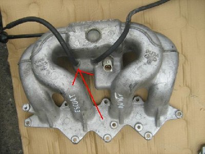

Pytanie nie dotyczy mojego auta ale szwagra 1,6 1996 r.
Pare dni temu jak jechał coś strzeliło i zerwało wężyk z kolektora dolotowego.

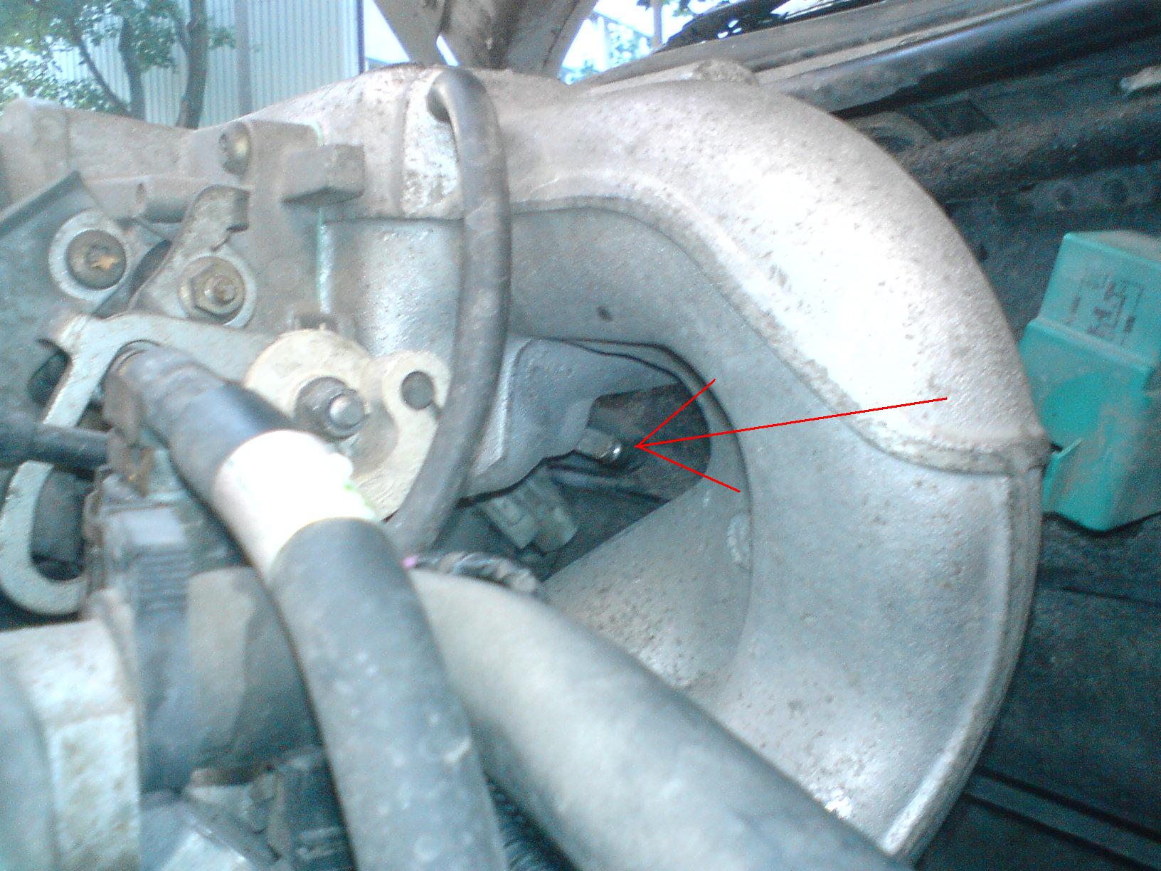

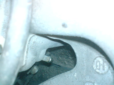

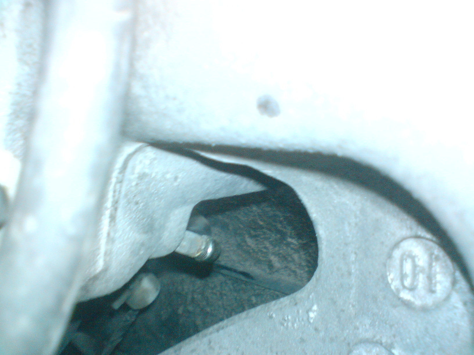

Na załączonych fotkach zaznaczyłem grzybek na który jak mi sie wydaje powinien być nałożony jakiś wężyk.
I teraz pytanie do właścicieli takich silników:
Gdzie z drugiej strony podłączony jest ten wężyk??
chodzi o ten grzybek zaznaczony na fotce (fotka z allegro)

No ale na tej fotce, to chyba z boku kolektora ten wężyk dochodzi, a mi chodzi gdzie wczepić ten wężyk który zaznaczyłem na ostatnim zdjęciu w 1 poście. Patrząc pod maskę stojąc przed samochodem z tyłu kolektora obok czujnika temperatury powietrza wychodzą dwa takie wężyki (chyba podciśnienia) i chodzi mi o prawy (z punktu widzenia osoby stojącej przodem do otwartej maski auta).
Najlepiej jak by ktoś mający taki silnik sprawdził u siebie i zrobił fotkę gdzie odzie drugi koniec tego wężyka

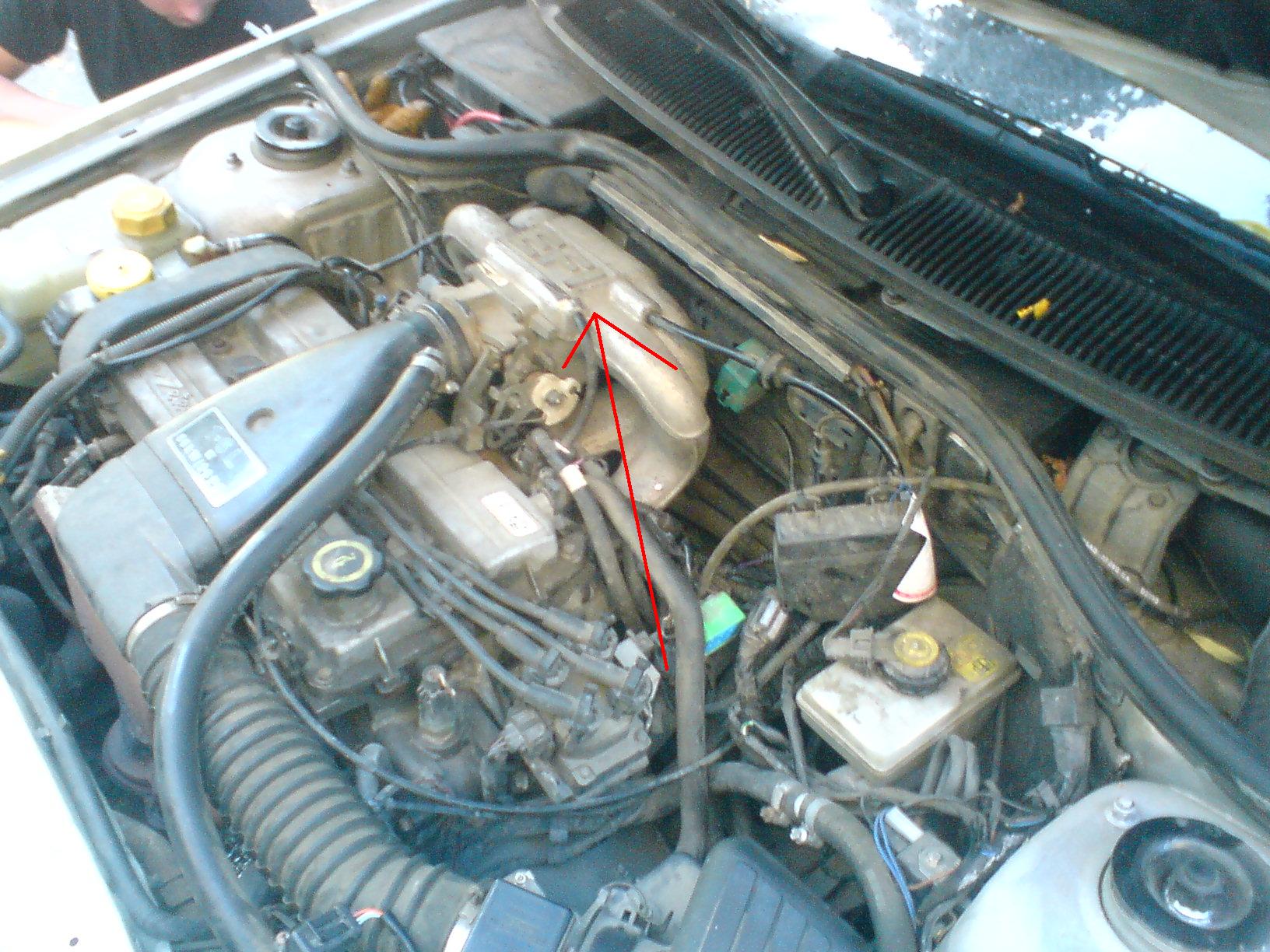

Sprawdziłem dokładnie i jest vaccum do zaworka sterującego rozrzedzaniem spalin.
U Ciebie prawdopodobnie było to zaślepione i wystrzelił gas w kolektorze i to jako pierwsze puściło
Żółtym zaznaczyłem którędy biegnie fabryczny wężyk (jest plastikowy z gumowymi końcówkami)
Zaworek jaet zaraz za wlewem spryskiwacza obok EDIS'a
Wybacz za dupiate foto, ale przypomniało mi się jak już było ciemno.
Jeżeli samochód gaśnie po zatkaniu to tak jak kolega CIDZEJ mówi nie otwiera się na czas zawór wolnych obrotów. Najlepiej go wykręć i zobacz czy nie jest zabrudzony. Ewentualnie na jakiś czas możesz spróbować podciągnąć przepustnicę aby była delikatnie otwarta żeby nie zgasł.
