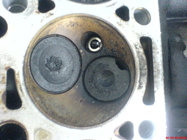

Witam, dziś miałem do zrobienia trasę 500km. Wszystko szło ślicznie i pięknie, aż po przejechaniu 200km, zatrzymując się w Poznaniu na skrzyżowaniu, zauważyłem, że znacznie spadły wolne obroty. Tak, że aż wszystko się trzęsie, do tego słychać jakiś stukot, auto chodzi jak prawdziwy amerykaniec. Słychać głośny bulkot, a do tego czuć duże drgania. Przyspiesza o wiele słabiej, czuć, że spadła jego moc. Natomiast przy prędkości 100km/h niezauważalna jest nieprawidłowa praca silnika. Nie ma też żadnych wycieków spod uszczelek, układ wydechowy jest szczelny. Do tego dziwnie słabo odpada, jakby słabe sprężanie... ale nie wiem.

Bo Ci się nie upalił a wypalił doszczetnie.
Sam grzybek zaworu to kawał metalu o grubości prawie 1 cm i średnicy koło 3 cm a odległość tłoka od głowicy w górnym martwym punkcie tłoka to odległość około 2 mm.
Gdyby się taki grzybek upalił i spadł na tłok - sam sobie wyobraź co by się stało

tak. Zbadałem dziś ciśnienie na tym felernym tłoku i wynosiło: UWAGA- 0,00! Nic, kompletne zero, po ściągnięciu głowicy okazało się że upalił się zawór, wydechowy, pozostałe trzy też nie za ciekawie wyglądają, także przydałby się nowy komplecik. Nie orientuje się któryś z kolegów ile kosztują zawory? Nie mogę nigdzie znaleźć, nawet na allegro.

Wypalił doszczętnie - od dawna musiał się nie domykać.tom_1612 pisze:po ściągnięciu głowicy okazało się że upalił się zawór, wydechowy
Pamiętaj - jak kupisz nowe zawory to kup również uszczelniacze - ale to to na pewno wiesz .
Wyślij zapytanie o cenę do nonama na PW - on Ci podpowie ile kosztują w Inter Carsie.

nie wiem czy doszczętnie się wypalił , nie miałem okazji odwiedzenia warsztatu po pracy, jutro rzucę okiem. A co do uszczelniaczy to wymieniałem je jakieś 3tyś km temu, to chyba mogłyby jeszcze posłużyć, czy się mylę?Jamszoł pisze:Wypalił doszczętnie-
