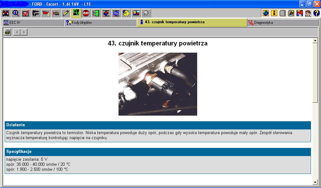

Witam wszystkich:) Dzis ran dorwałem identycznego escorta i zauwazyłem ze ta <FAJKA> tez wisi luzem:) czyli fajke mozna wykluczyc:) ten czujnik ktory znajduje sie na szczycie termostatu ktory daje impuls do kompa przeczysciłem w nim styki i zagrzał sie do 90 stopni i dopiero zgasł:( wczesniej gasł przy około 30 stopniach:( jak sprawdzic czy nie jest padnięty???:) Pozdrawiam

Witam:) Dowiedzialem sie ze nalezy przy nowej sondzi odłączyc klemy i zapalic po około godzinie bez dodawania gazu i ma chodzic az do momentu włączenia sie wentylatora:) Zrobiłem tak i włączył mi sie wentylator lecz zaraz po jego włączeniu autko zgasło:( moze teraz ktos bedzie wiedział co moze byc przyczyną??:( Prosze o jakies wskazówki;) Pozdrawiam
