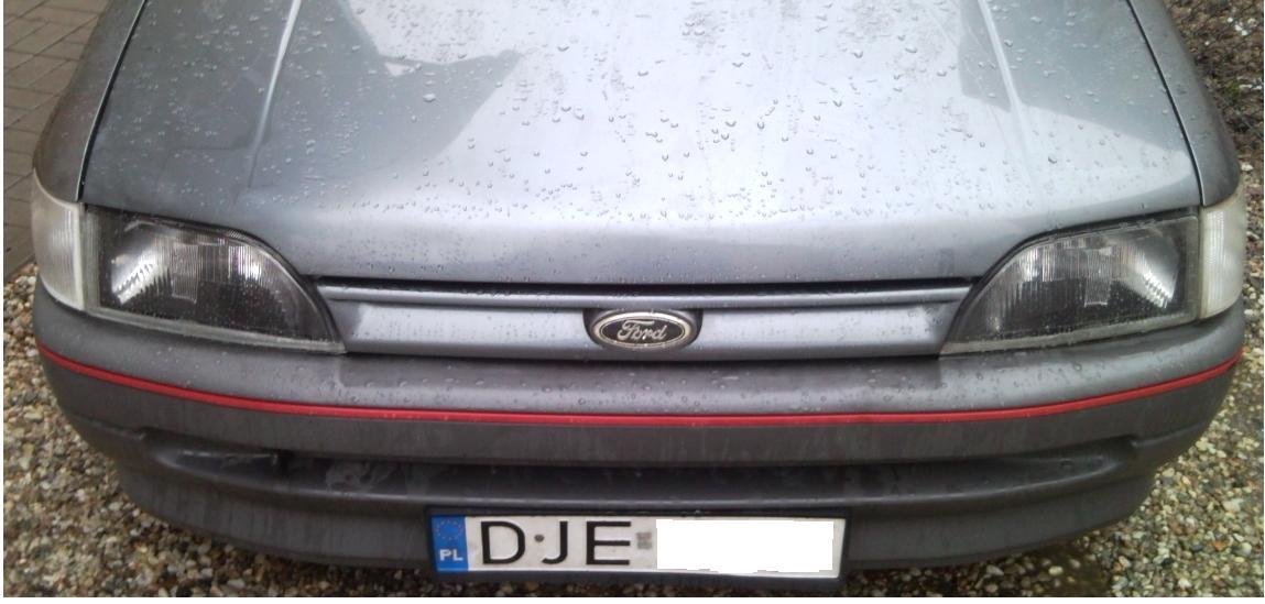

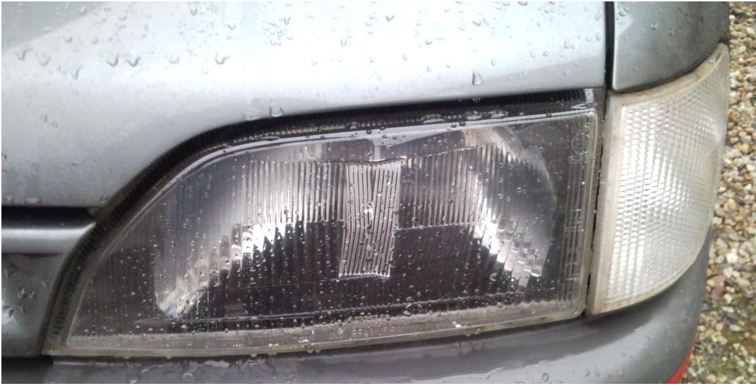

Niestety nie mam zdjęcia przed malowaniem, ale sami wiecie jak to wygląda. Wystarczy, że popatrzycie na własne auta.

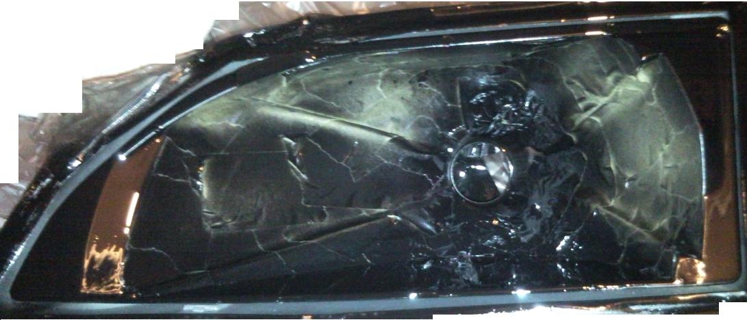

Drugie zdjęcie
Drugie zdjęcie

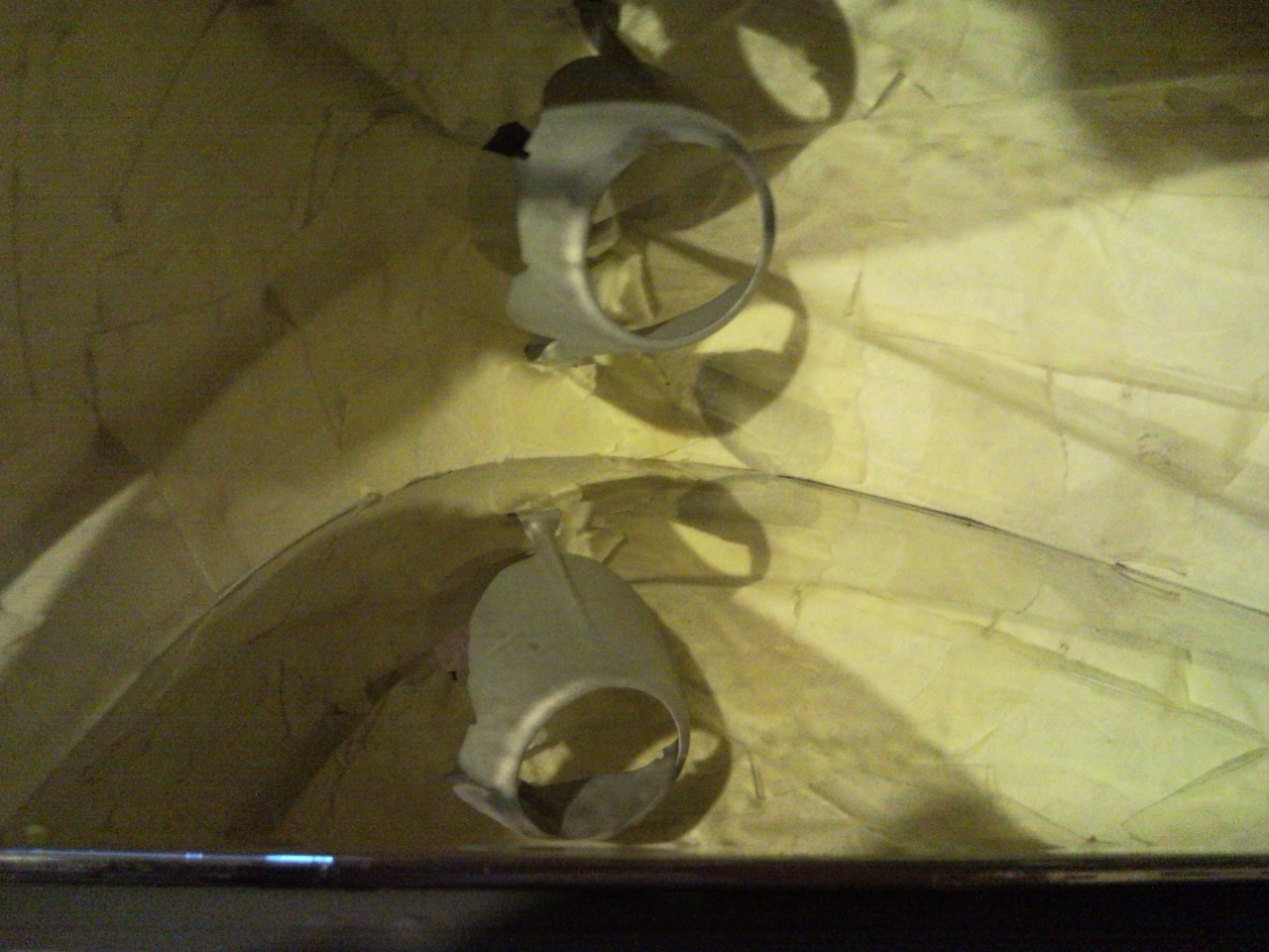

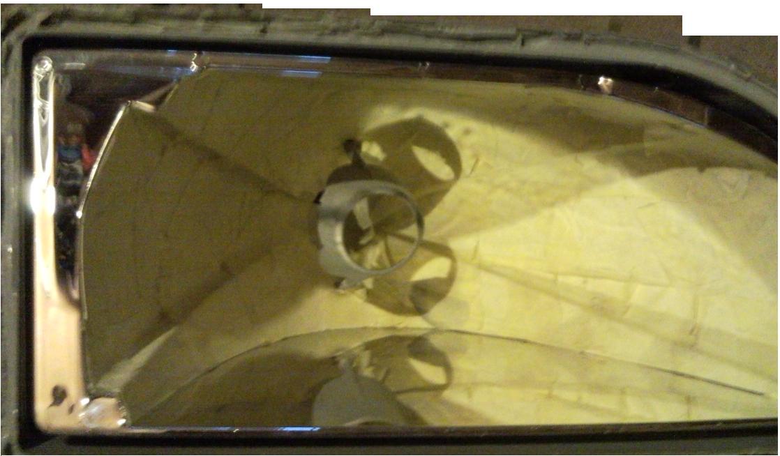

Obklejona lampa. Trzecie zdjęcie

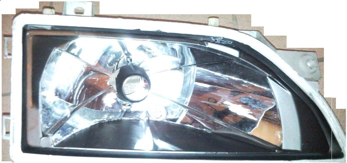

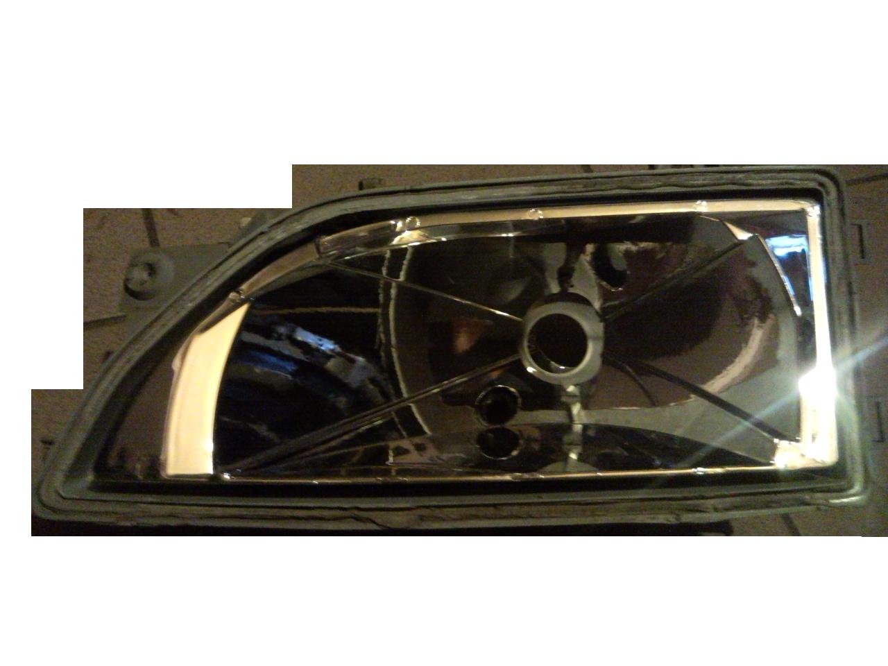

Malowany odbłyśnik. Czwarte Zdjęcie

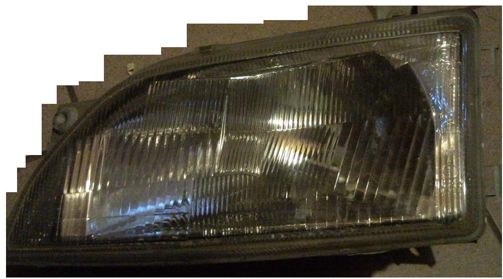

Piąte zdjęcie
Piąte zdjęcie

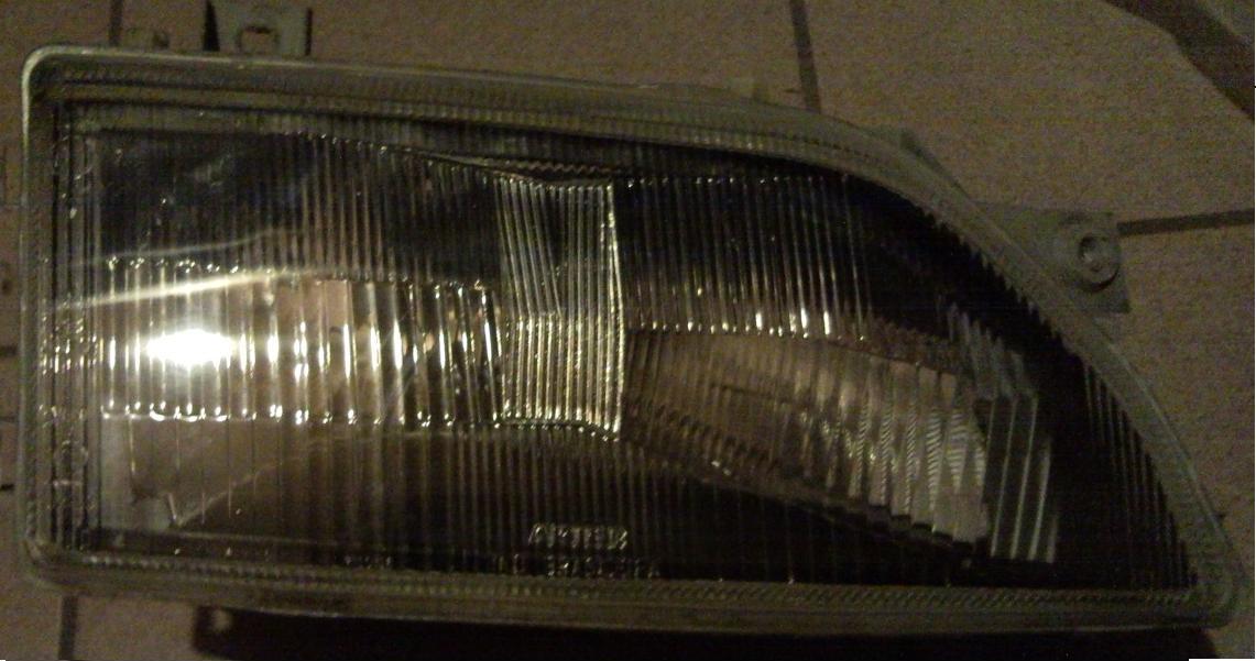

Szóste zdjęcie
Szóste zdjęcie
