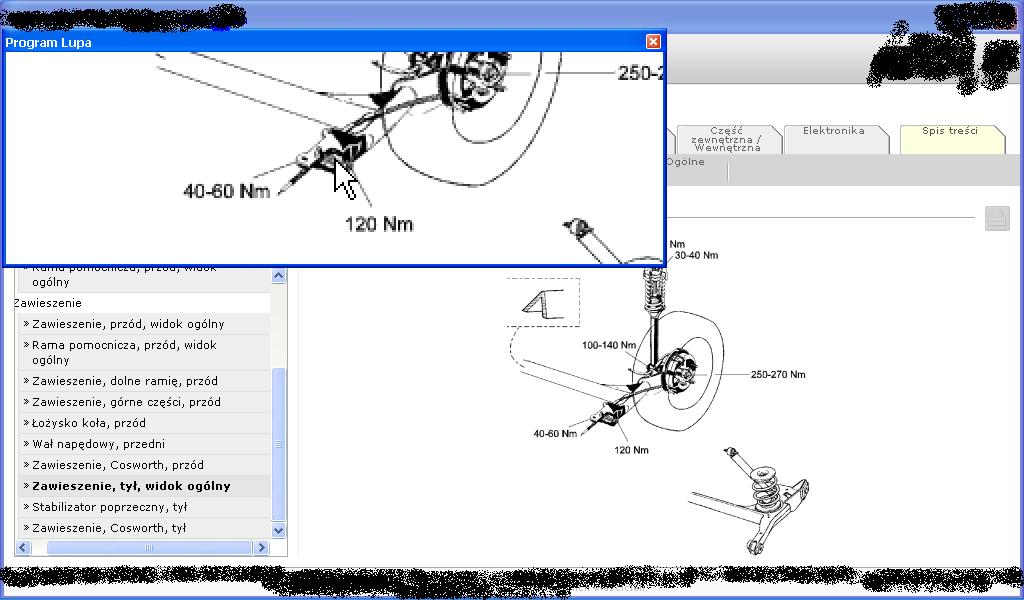

Gwint do samego łba ? grubość blachy od belki - ok 3mm , grubość podkładki płaskiej - 2 mm , grubość podkładki sprężynowej - 1,5 mm
Masz razem 6,6 mm
Takie śruby na pewno dostaniesz a twardawe raczej musza być 120 Nm to dość mocnawe dokręcenie
