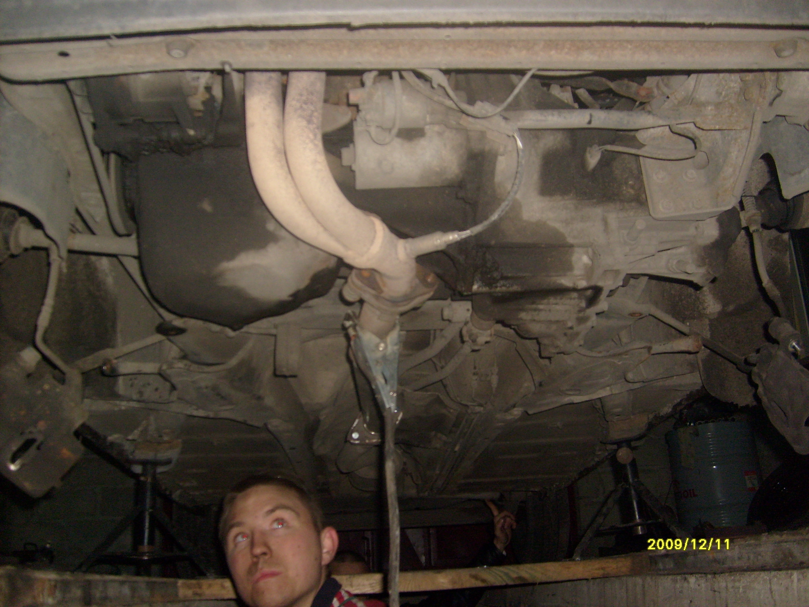

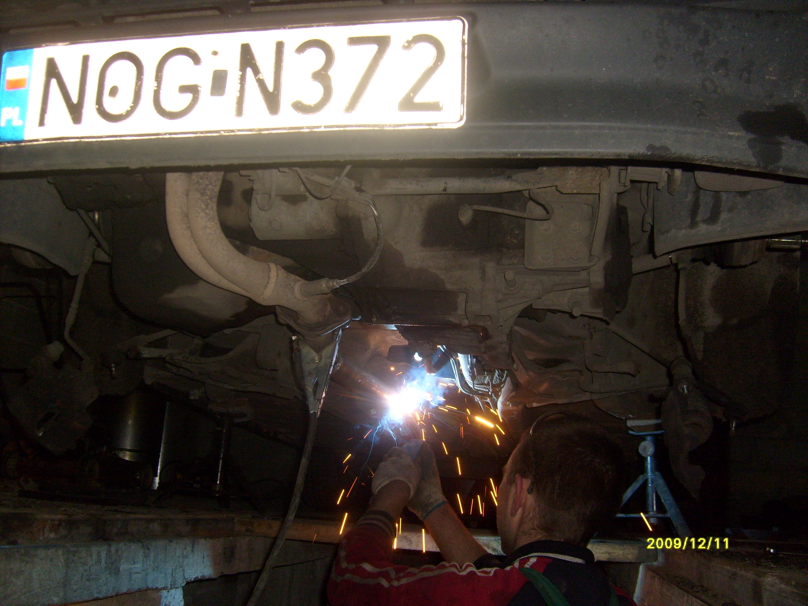

Teraz jedź do typa od tłumików i zrób to co ja w swoim. Czyli wywaliłem katalizator i zamiast niego mam to:
P.S.
Człowiek na zdjęciach to typ, który robił czary-mary z moim silnikiem... Zainteresowani wiedzą...

Katalizatora raczej nie kupisz bo cię nie stać więc wstawia się taką "przelotkę" i jest cacy tylko nie daj się wyru.... i niech ci odda twój stary katalizator bo to trochę warte jest no i jak na przeglądzie Ci auto cofną za brak kata to sobie go wstawisz i po sprawie.
