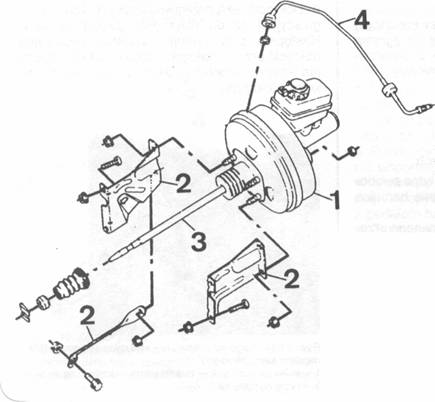

a masz dodatkowo wysokie obroty na maxa? Jeśli tak to obstawiałbym żeby sprawdzić pompę podciśnienia i przewody podciśnieniowe idące do serwa, może po prostu spadł Ci wężyk z kolektora do serva? Zobacz sobie na załączniku

Jednak poszedłem i sprawdziłem. Przewód jest cały, ale jego osadzenie w kolektorze dolotowym mnie zastanawia, bo jest luźno wsadzony, wychodzi 0.5 cm, ale dalej nie ruszy.

Podciśnienie jest wytwarzane przez kolektor ssący
Grześ pisze:Przewód jest cały, ale jego osadzenie w kolektorze dolotowym mnie zastanawia, bo jest luźno wsadzony, wychodzi 0.5 cm,
Sprawdź - odpal wóz i zobacz wtedy ręką czy nie czuć jak by tam ssało powietrze
Jeśli tak , to zamiast wytwarzać podciśnienie w serwie - zasysa powietrze z zewnątrz
Jeśli jest OK - to niestety trzeba się przyjrzeć układowi wspomagania a konkretnie serwo
Czy w ostatnich czasach - ( pół roku , rok ) - nie ubywało Ci płynu hamulcowego a nie było widać wycieku ?
Możliwe , że pompa hamulcowa przepuszcza na zewnątrz w stronę serwa i membrane w serwie trafił jasny niebieski - rozlazła się . Ewentualnie - po prostu rozlazła się ze starości
Brak wspomagania - brak hamowania :mrgreen:
