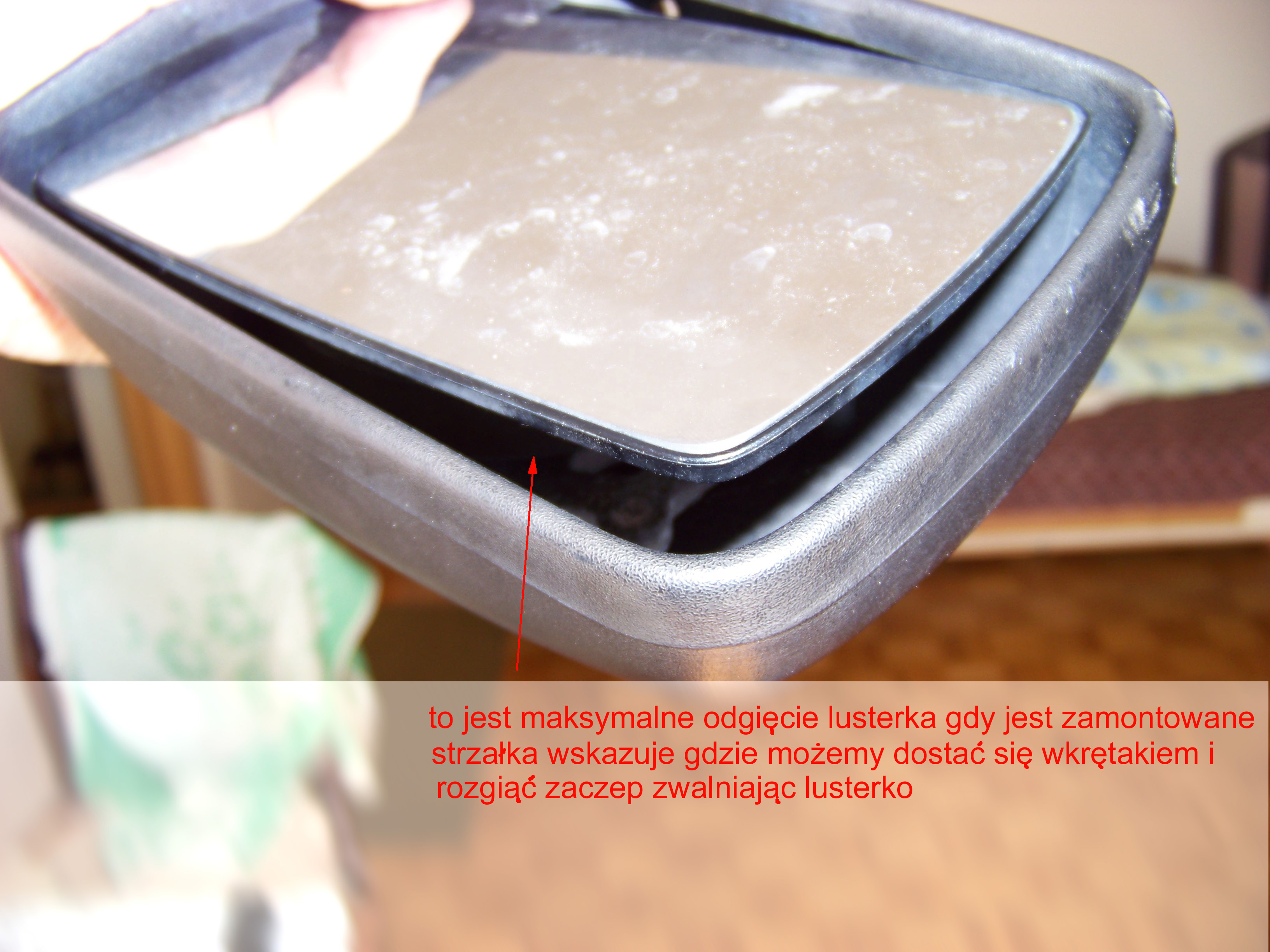

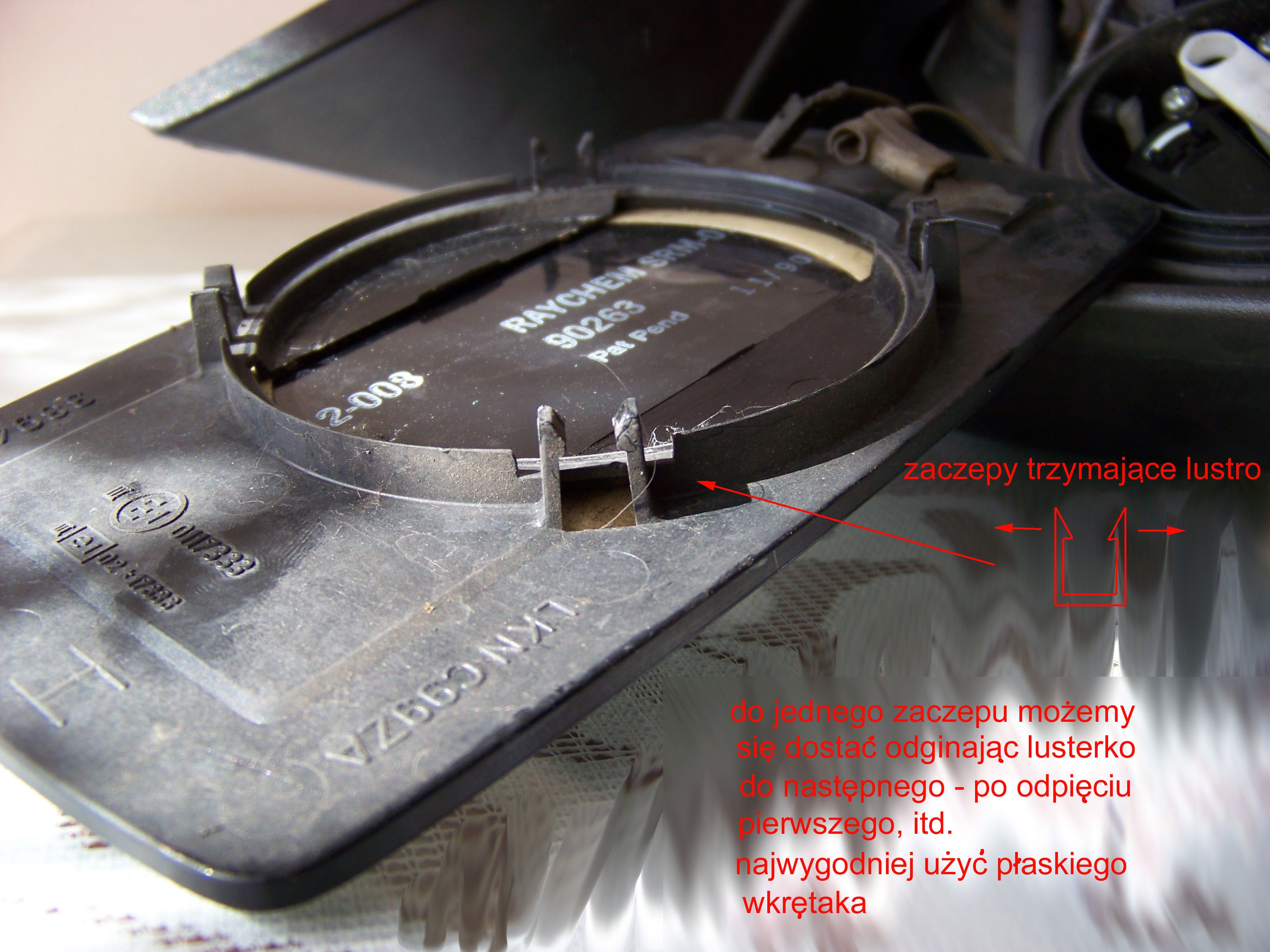

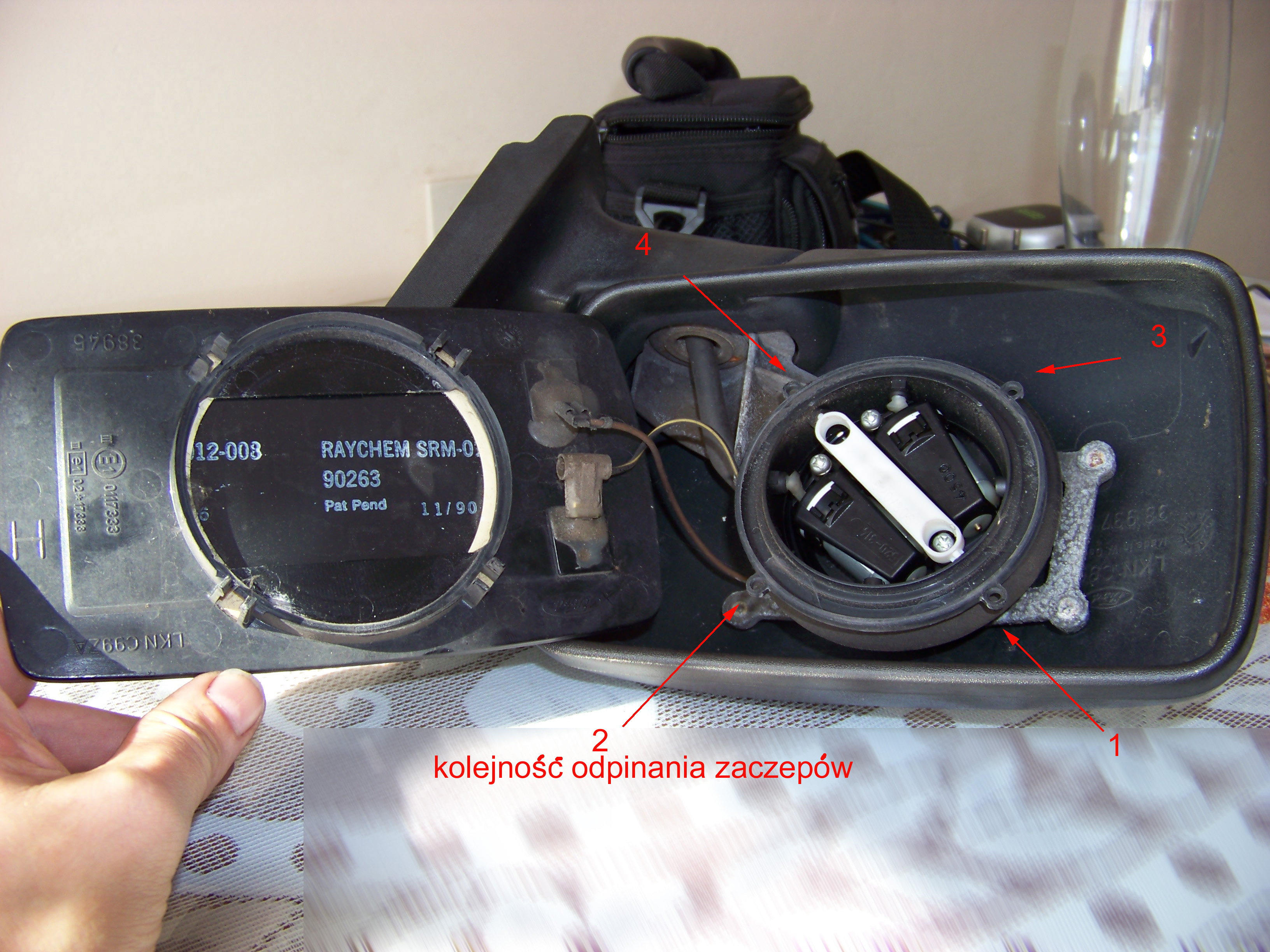

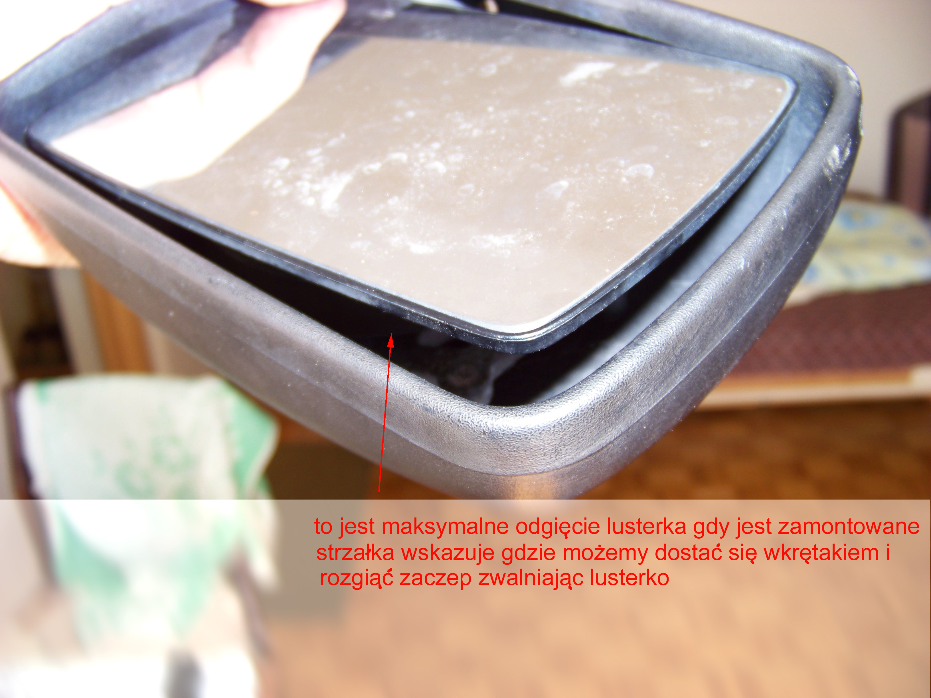

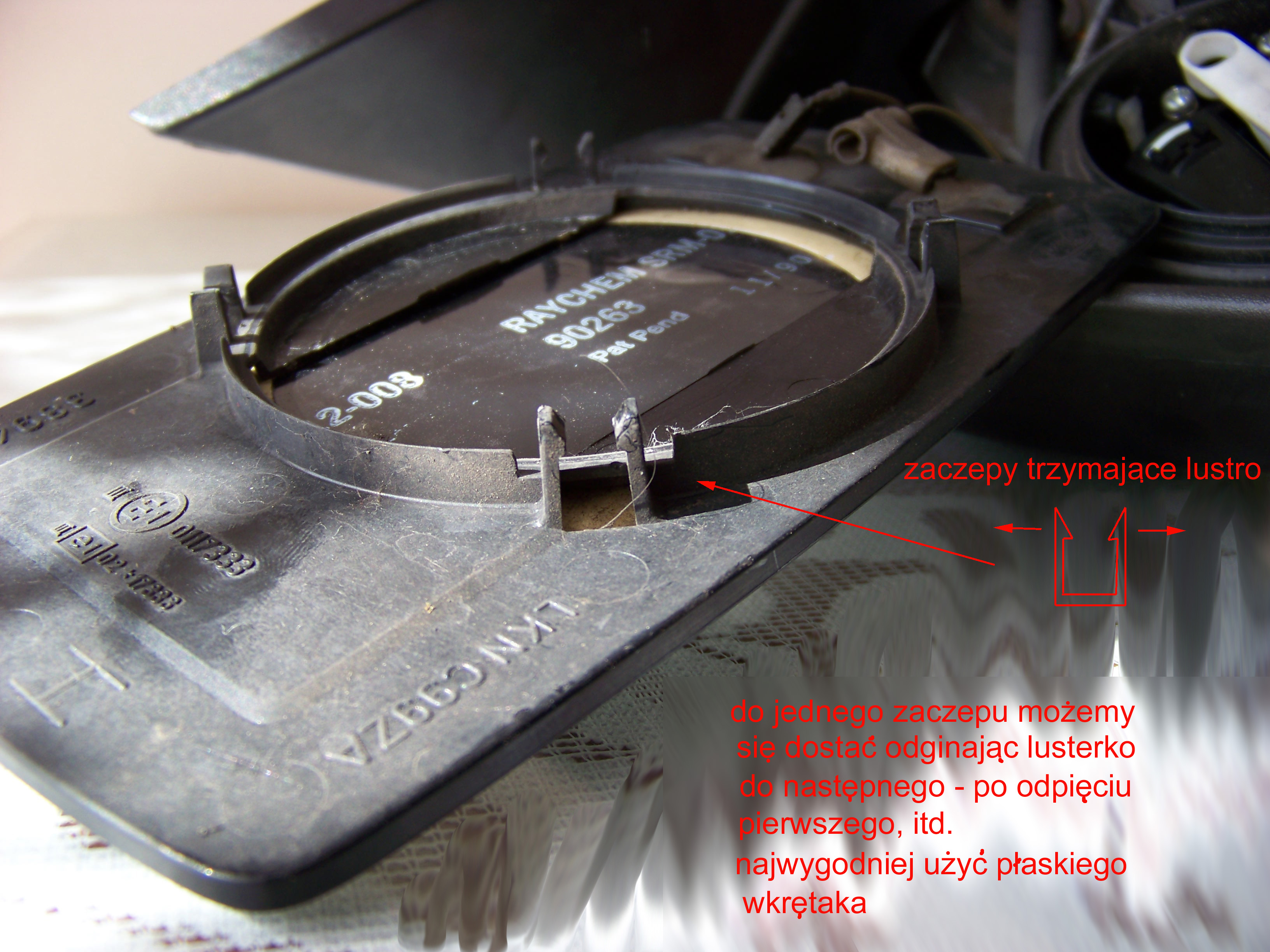

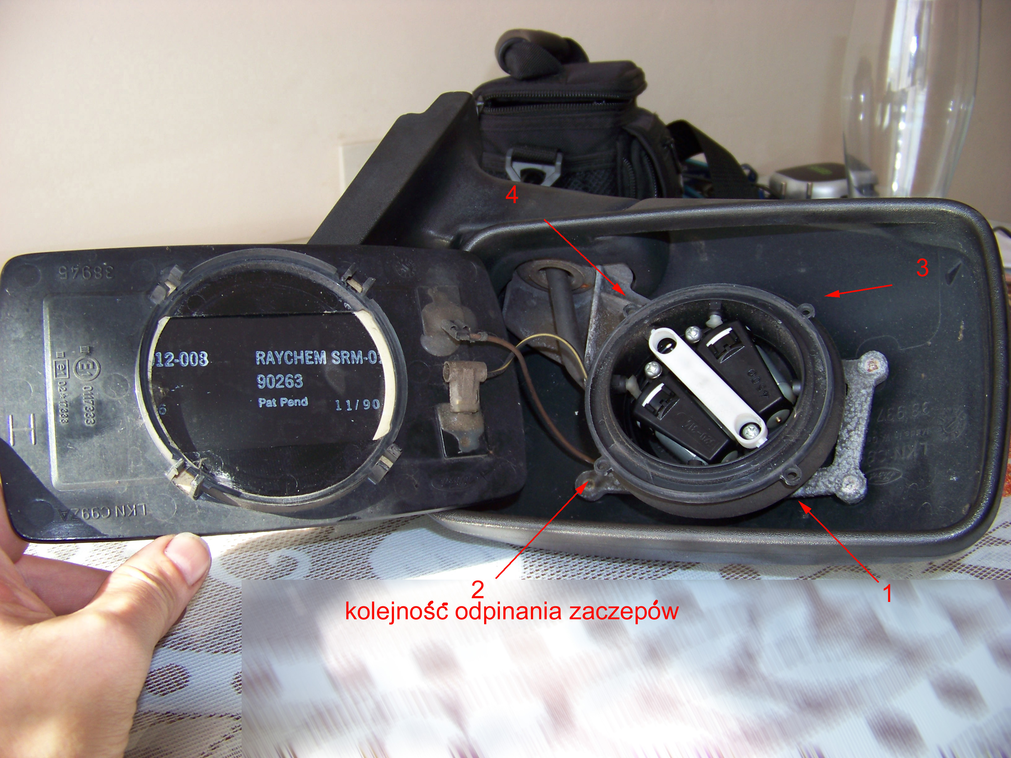

Nie znalazłem w necie instrukcji jak zdemontować bez uszkadzania wkład lusterka elektrycznego do Mk5-6 dlatego wklejam tu krótki opis jak to zrobić ;)
Po pierwsze potrzebujemy płaski wkrętak. Odginamy wkład lusterka tak aby od górnej, zewnętrznej strony zrobiła się maksymalna szczelina. Robić to z wyczuciem, nie potrzeba tego odginać super szeroko bo można połamać szkło. W tej szczelinie jest widoczny jeden z 4 zaczepów trzymających wkład. Rozginamy go delikatnie wkrętakiem i tym samym uwalniamy jeden róg wkładu. Tak poluzowany wkład pozwala nam na dostęp do następnego zaczepu. Kontynuując w ten sposób odpinamy pozostałe zaczepy. I wkład mamy luźny. Jedyne co go trzyma to 2 kabelki zasilania maty grzewczej, które są na wtykach konektorowych i odpinamy je ręcznie. Składanie jest prostsze bo po podpięciu kabelków dociskamy wkład i sam się zatrzaskuje. Tyle. Poniżej zdjęcia, mogą być pomocne.

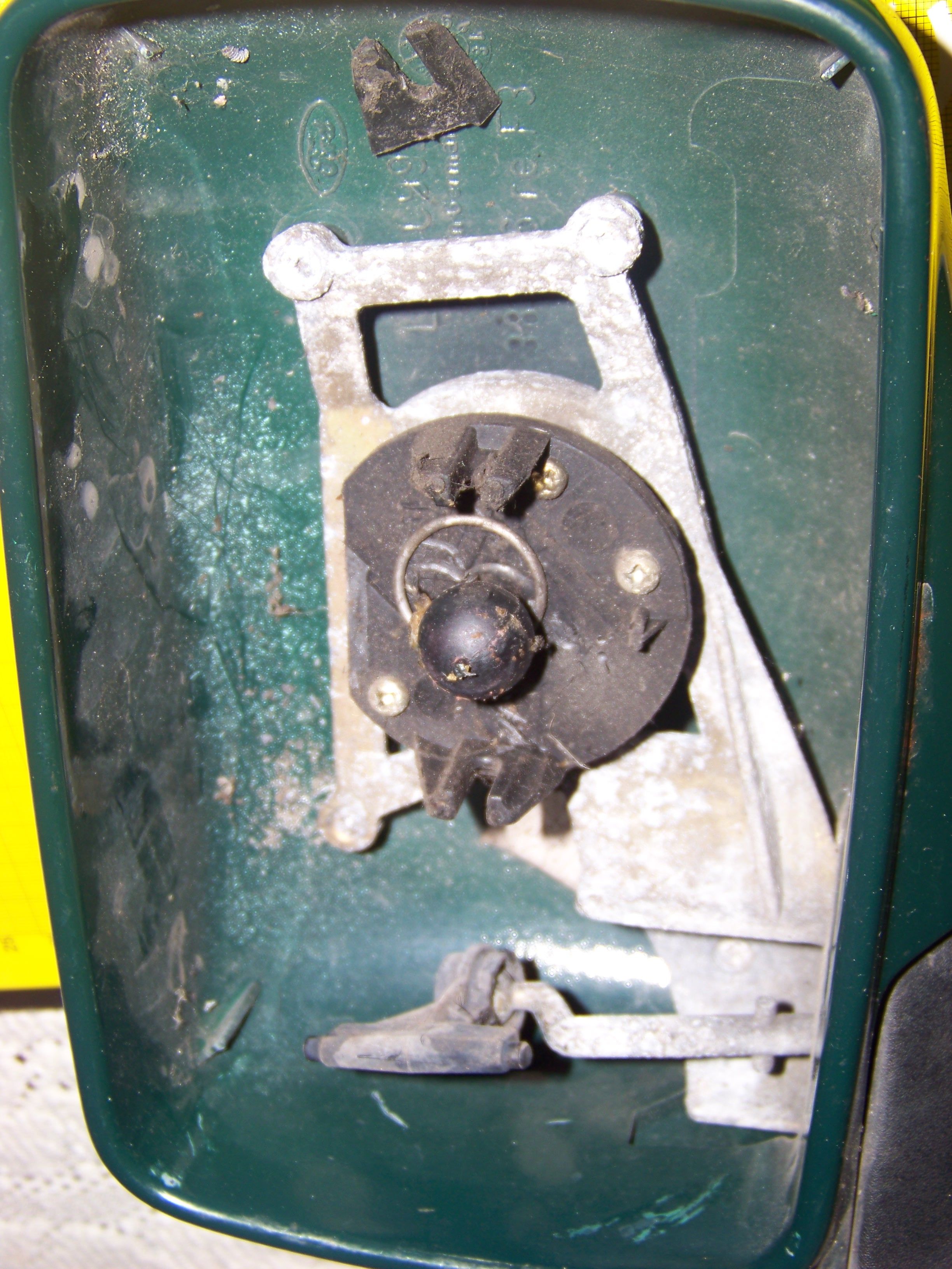

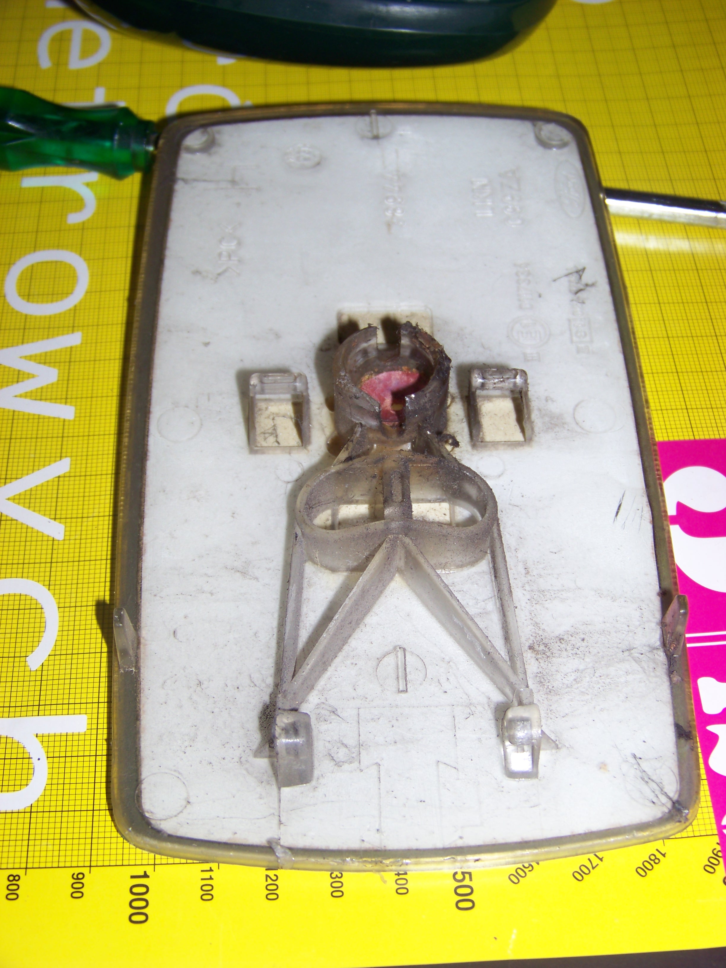

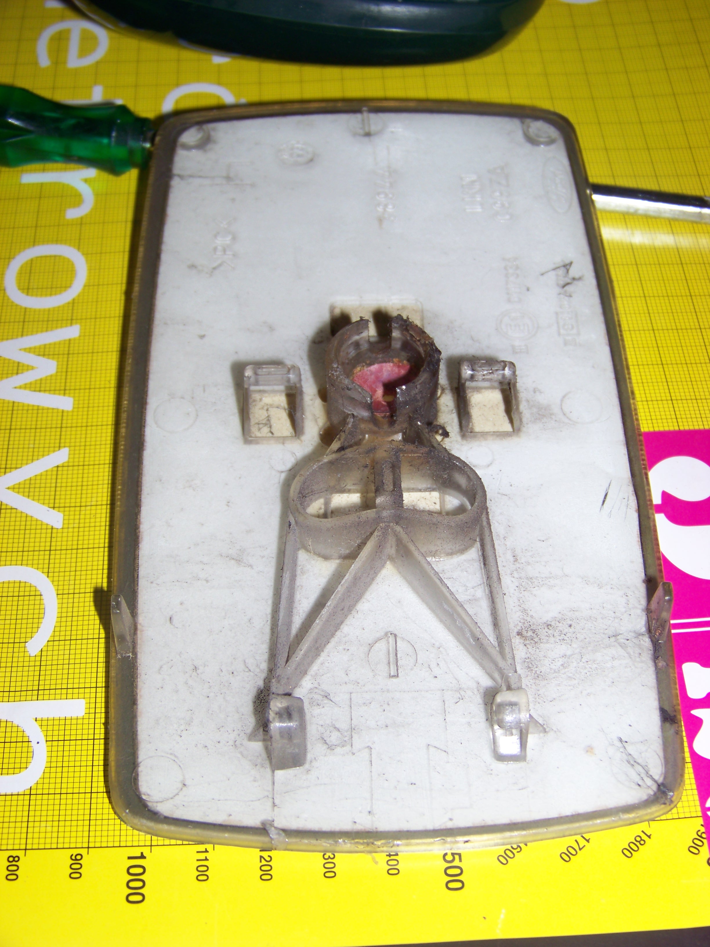

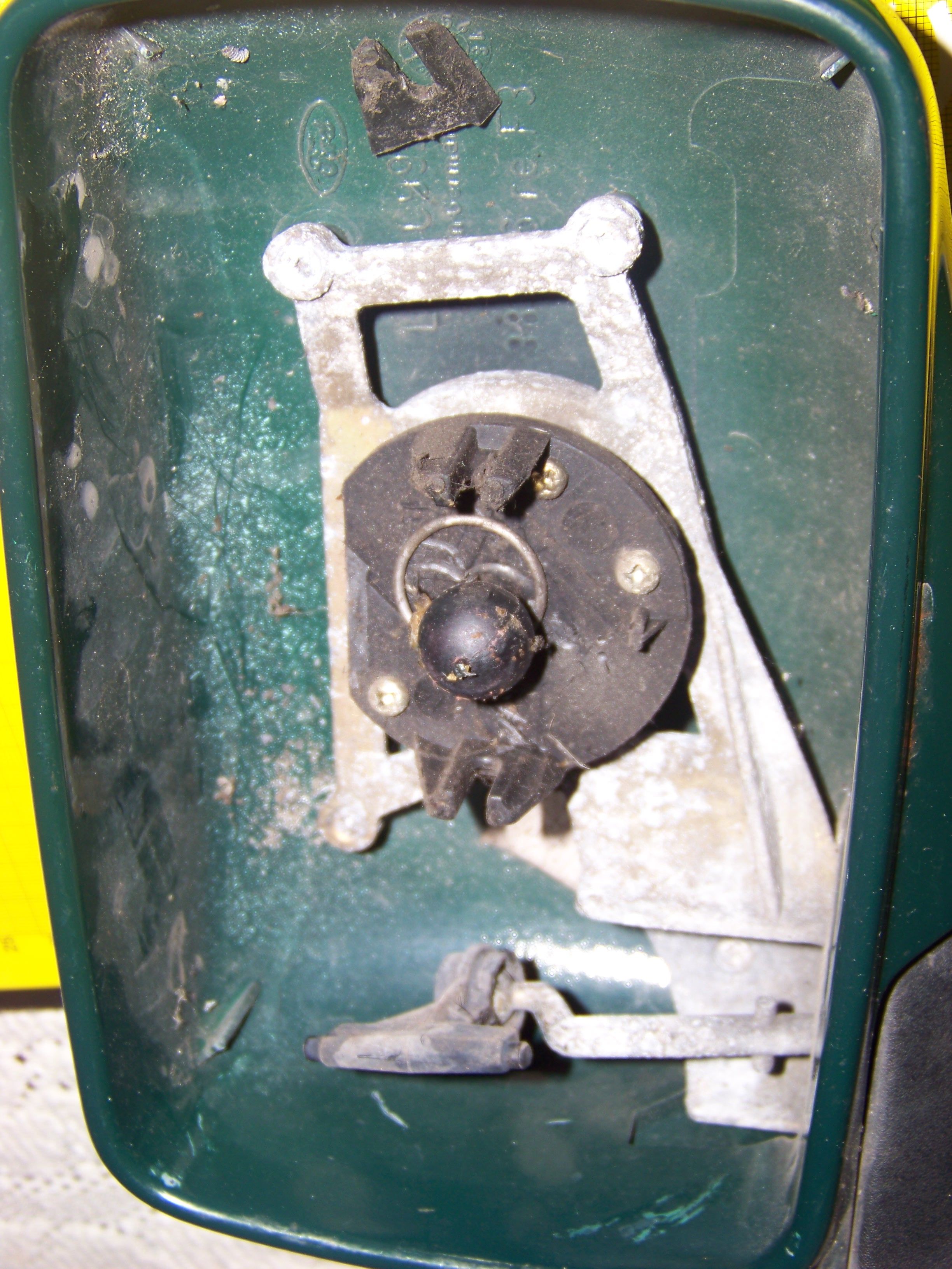

W lusterku manualnym żeby zdemontować wkład trzeba najpierw odchylić wkład maksymalnie i przez powstałą szczelinę śrubokrętem lub podobnym sprzętem ściągnąć zawleczkę z gniazda przegubu kulowego. Następnie trzeba podważyć delikatnie wkład tak, żeby zeskoczył z tego przegubu. Teraz odchylamy wkład jak na zawiasie na dźwigience sterowania manualnego (czyli w stronę do auta). Po obróceniu wkładu o ok 90 stopni od pierwotnego ułożenie wystarczy go pociągnąć i zeskoczy samo.
Fotki wnętrza manualnego lusterka. Widać przegub kulowy w obudowie (pod nim zdjęta wcześniej zawleczka z gniazda na wkładzie), Na fotce wkładu widać gniazdo przegubu kulowego wraz z miejscem na zawleczkę. Jak widać nie obyło się bez strat w postaci ułamanego jednego plastikowego elementu....
