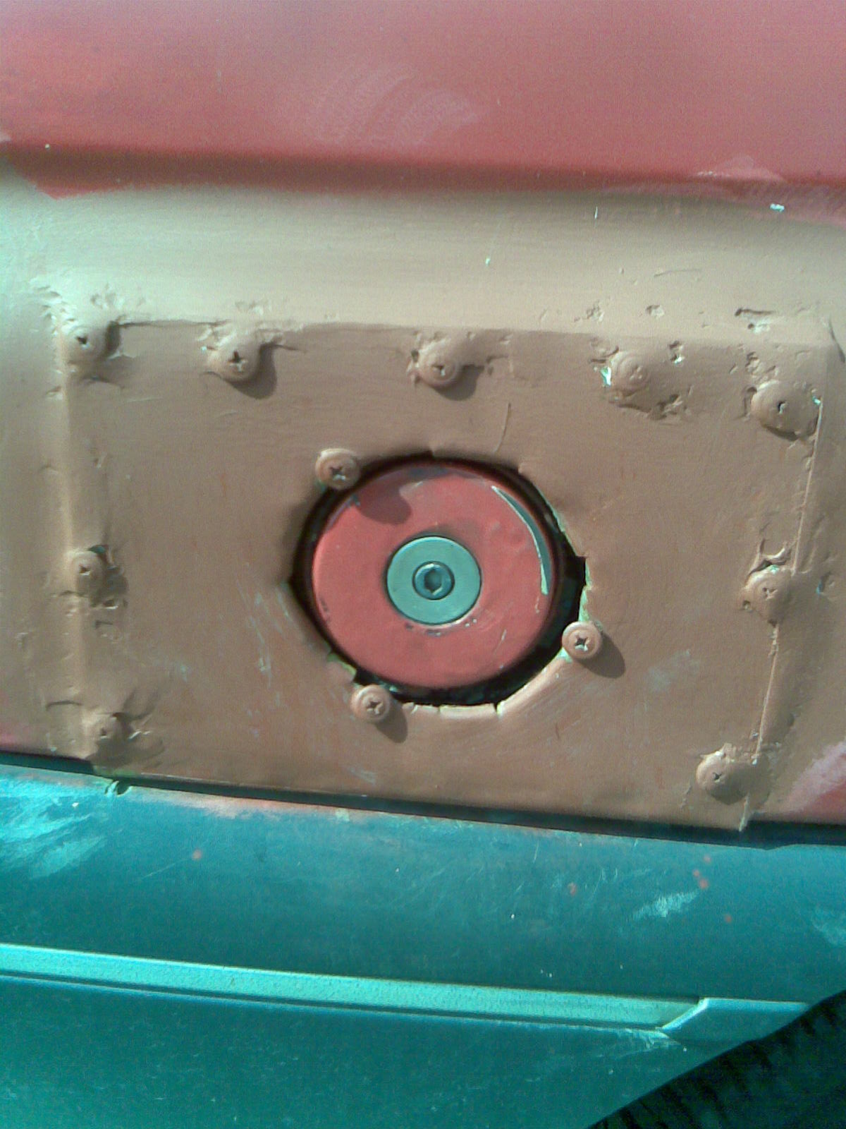

Albo zrobić tak :d
Illuminati75
Post autor: Illuminati75 »
Wezmę inspirację do swojego :) hahaha :) To jest najlepsza i słynna już reperaturka wlewu :) Szacun dla autora :)
