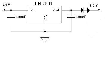

cidzej, myślałem nad tym LM317 ale żeby ładny układzik zbudować to musiałbym coś takiego stworzyć jak na schemaciku poniżej a zależy mi na minimalnej wielkości elementów. Tu i 2 oporniki i kondensatory a miejsca nie ma.....

Uriel, napisz mi jeszcze jakie najlepiej diody prostownicze wstawić? Niby kazda krzemowa powinna to ogarnąć ale mają być najmniejsze jakie zapewnią skuteczne działanie.

ale nawet do L'ki powinienes zastosować kondzioly według wszelkich prawideł

Łukasz też mnie to gryzło i coś takiego stworzyłem... będzie ok?
