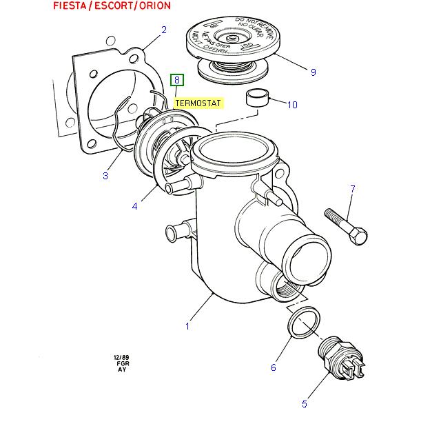

Post autor: radekbox »
tak to powinno wygladac

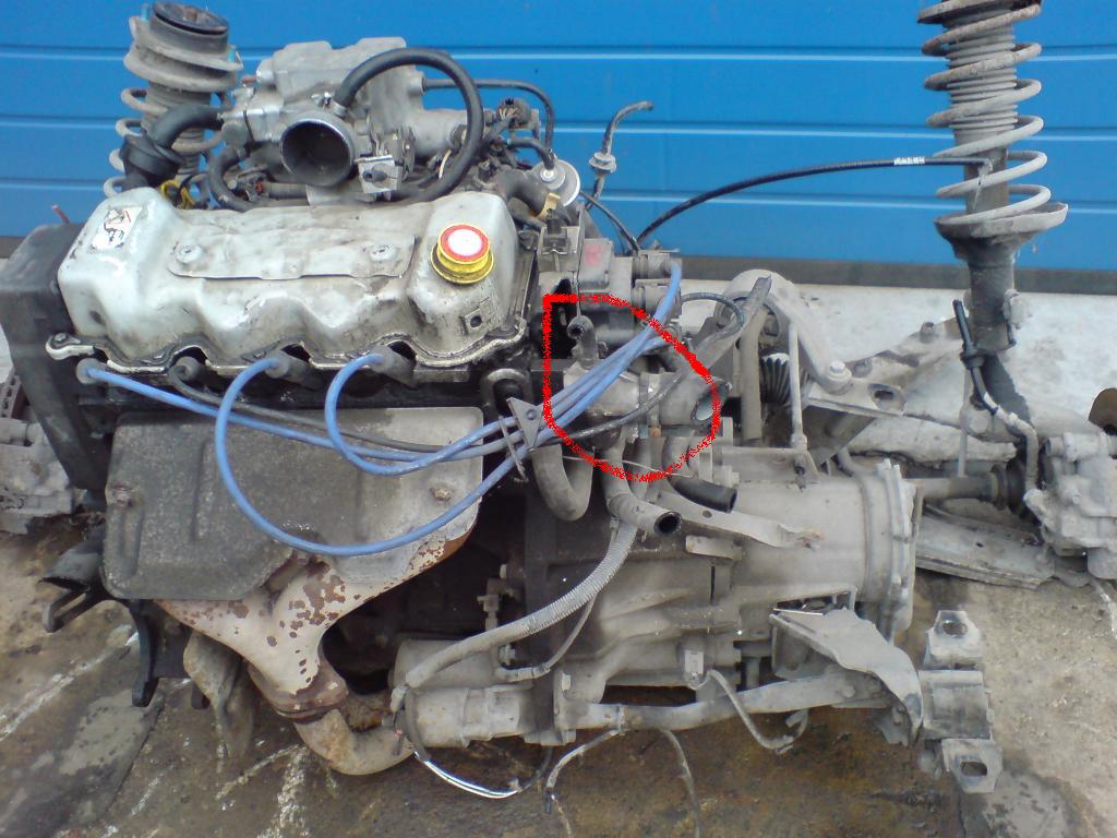

Posty: 14786
a tu zaznaczone gdzie to jest w realu, na przykładzie 1,6 8V (bo podejrzewam, że o taki silnik chodzi )
