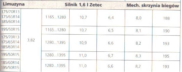

Rooney1990 pisze:Czy nie uwazacie ze to za duzo? :(
Poniżej spalanie wg instrukcji dla twojego silnika (norma 93/116/EC)
kolejno w kolumnach: rozmiar kół, przełożenie przekładni głównej, masa pojazdu od-do, zużycie miejskie, pozamiejskie, cykl mieszany, zawartość CO w spalinach [g/km]
spalanie wg. instrukcji zetec 1,6 16v escort Mk7.JPG (23.6 KiB) Przejrzano 3391 razy

To ladnie :D Martwilem sie troszke ze to duzo itp. Ale co racja to racja. Stolica czyli koreczki i ciagle swiatelka ;p A gazu mi szkoda wkladac do samochodu za ktory dalem 2,5 kola.
