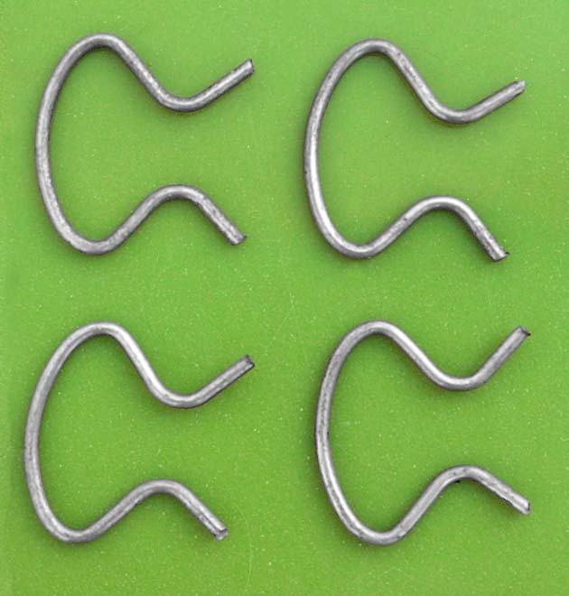

Chlopaki pomocy xD Nie moge zdjac z boczkow pokretla od szyb :( Tylko sie nawkur***lem bo nie mam pojecia jak sie za to zabrac ;/ Wszystkie srubki odkrecone tylko pokretlo trzyma mi boczek. Pomozcie mi bojuz nie moge wyrobic ;p Macie na nie jakis patent?
Pozdrawiam ...

ociągasz całą klamkę do siebie (do środka auta) i tam powinieneś mieć pod tym taki drucik, jakby zawleczkę, który trzeba ściągnąć...

No wlasnie w tym problem. Jak ja odciagam to jest niewielka szczelina i nic nie widac. Wiem ze tam mam odciagnac ten zacisk ale ja go tam nie widze. Bez kitu nie mogli zalozyc zaslepki a pod tym zwyklej srubki :D

bo to wsumie sciaga sie na czuja :)tzn u mnie sciagalem w taki sposob ze miedzy boczkiem drzwi tapicerki a klamka wkladalem cienka blaszke (szer 4cm. gr okolo 1mm dl okolo 20cm)po czym na czuja wylapywalem moment w ktorym wiedzialem ze jest wszystko ustawione jak nalezy i wtedy wciskalem blaszke w strone zacisku i spadala a klamka byla wolna :)

Co do korbelki - pocz,atek zawleczki za który należy podważyć jest od strony ramienia korbelki i należy ten drucik popychać w stronę osi obrotu pokrętła.
Ja zawsze ściągam płaskim wkrętakiem o szerokości ok 3-4 mm
A tak wygląda sama sprężynka :
sprężynka korbki.jpeg.jpeg (46.13 KiB) Przejrzano 8308 razy
