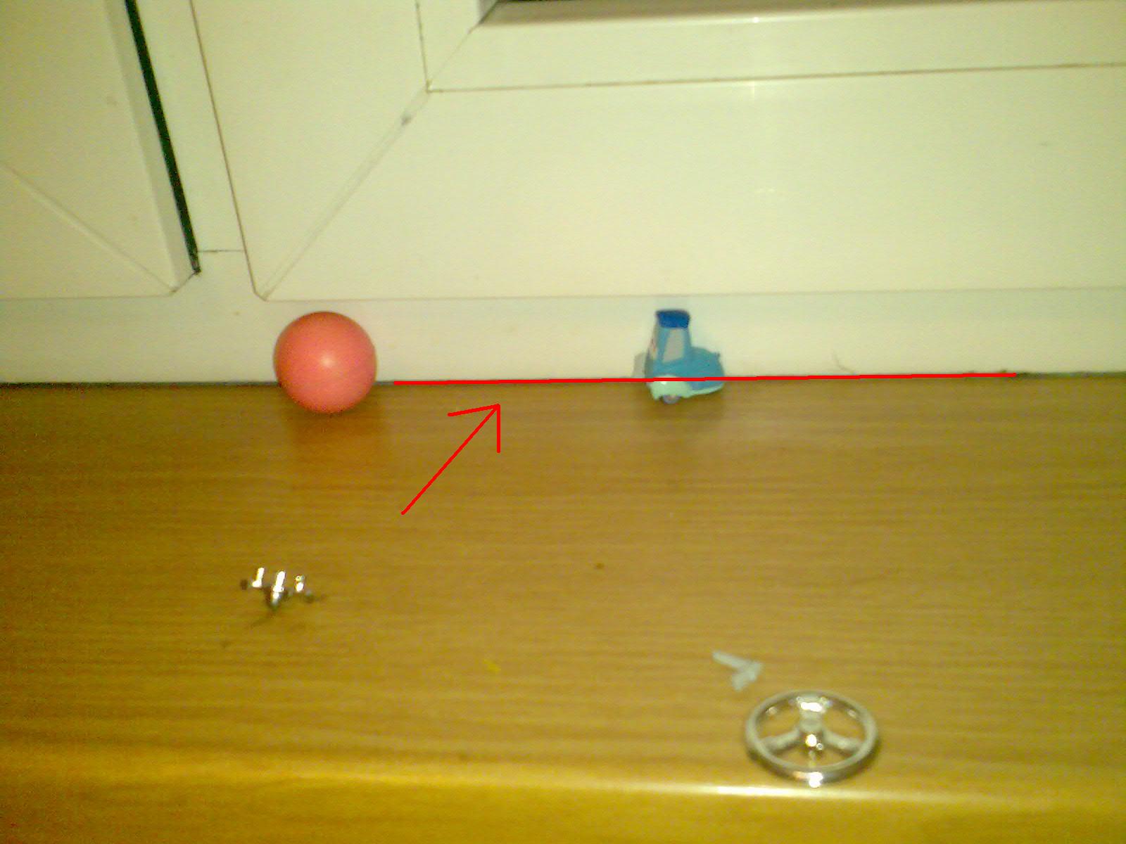

Cztery lata temu wymieniałem okna i stwierdziłem że z roku na rok jest coraz gorzej. W zaznaczonym miejscu na zdjeciu normalnie pizga, jest to między futryną a parapetem. Można to jakoś samemu naprawić czy trzeba wzywać fachowców?
Dodam jeszcze że firma która montowała okna już nie istnieje więc pomoc z ich strony odpada.

musisz tam kartoniki powciskać , karton uchroni Cie przed zimnem :mrgreen: :mrgreen: :mrgreen: , a i do zdjecia posprzatałbys na parapecie

a tak serio to może tą pianką taka dziwną uszczelniającą psiknąć? niech się znawcy wypowiedzą jak to się zwie, bo wiem co mam na myśli a nie wiem jak to opisać :P

Irek, tam powinno być uszczelnienie - pianka lub coś w tym stylu. Możesz to sam uszczelnić ale musisz ściągnąć kawałem parkietu przy tym oknie i wpakować tam uszczelniacz. Jak będziesz pianki poliuretanowej używał to nie przesadzaj z ilością a nadmiar który wyjdzie na wierzch obetnij nożem lub jakąś żyletką a potem z powrotem wstaw parkiet.
Oklej u góry i u dołu taśmą malarska - ta papierową - kup biały sylikon do armatury wodno-kanalizacyjnej , przejedź nim ościeżnicę (futrynę ) i będzie po kłopocie .
Pamietaj - biały sylikon do armatury wodno- kanalizacyjnej - zwykly robi się po czasie zielony.
A pianki poliuretanowej nie kupuj , bo narobisz sobie bałaganu :mrgreen:

bardziej parapet bo to w kuchni. nie wiem ile tego parapetu jest pod oknem i czy jag go wyciągne to czy potem wsadze z powrotem :/
Jamszoł pisze:kup biały sylikon do armatury wodno-kanalizacyjnej , przejedź nim ościeżnicę (futrynę ) i będzie po kłopocie
tak też o tym myślałem
jaro pisze:i do zdjecia posprzatałbys na parapecie
no przecież posprzątałem :d

Jak to parapet to zajeżdżaj silikonem ;)

Kupiec tak naprawde ratuje Cie tak jak pisał jamszoł silikon. W innym wypadku trzeba wyciagac parapet. Dzwoniłem do fachowca w tej sprawie.

Nie zapomnij , że do armatury a nie zwykły - zwykły za pół roku będzie zielony
Po nałożeniu , umocz palec we wodzie i przejedź po sylikonie (na raz całość )a potem odklej taśme

W pełni podzielam zdanie Jamszoła, siedzę w temacie budowlanym już od dawna i z długoletniej praktyki wiem, że z pianką montażową nie dasz sobie rady, jeśli nigdy tego nie robiłeś. Jedynie najprostszym wyjściem w tej sytuacji jest rzeczywiście silikon, ale uwaga, użyj silikonu sanitarnego gdyż ma dodatki między innymi przeciw grzybicze i długo zachowa swoją barwę.

Julo, pianka to podstawowy materiał przy osadzaniu okien ale na etapie osadzania ;) Jesli tak jak Irek napisał to parapet więc nie ma mozliwości demontażu to juz problem do rozwiązania silikonem. Chyba sie zgodzisz ;)
Julo pisze:użyj silikonu sanitarnego
No dzięki za podpowiedź - nie wiedziałem jak to się nazywa - więc pisałem o sylikonie do armatury :mrgreen:
Taśmę przyklej tak aby po obu stronach powierzchni klejonej zostawić po jakieś 2mm

Oczywiście jest to półśrodek - jeśli w tym miejscu przecieka , to na 100% wlatuje na połączeniu ościeżnicy i parapetu od zewnątrz - i tam powinieneś rozpocząć klajstrowanie
