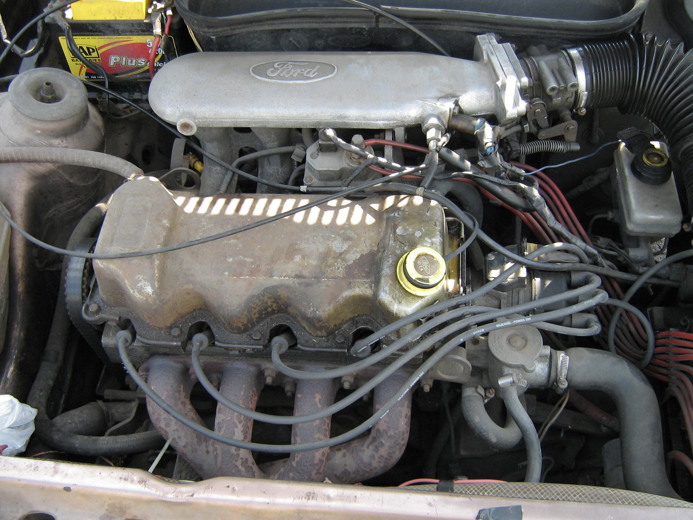

Co do spalania to kolego Massi to była (chyba) regulacja na przepustnicy. otwierała się bardziej przepustnica jak się nie myle. taka duża śruba była od strony podszybia.
tylko że to silnik z 81 roku więc może się nieco różnić od twojego.

Noo ja mam troche inny wieczorem wrzuce foto. :c: wsadziłem do warsztatu wczoraj samochód na wymiane wahaczy a kretyn jeszcze nie zrobił i coś przez telefon walil że nie mógł odkręcić śruby od drążka reakcyjnego coś tam pociął kurw kretyn a ja za godzine musze być w pracy. chyba go :612: jak coś zrypal.

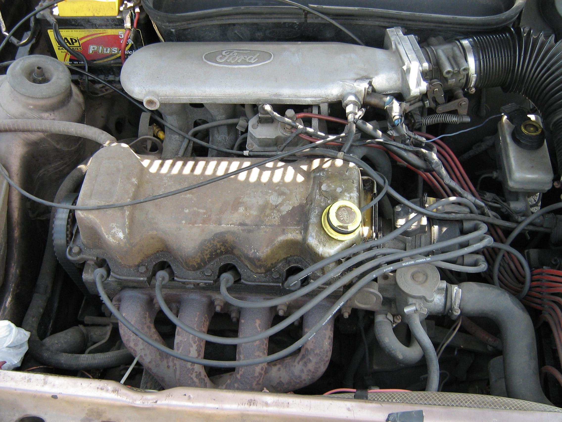

90KM to mechaniczny wtrysk
Posty: 14754
gdyby miał k-jetronic'a to silnik wyglądałby jak ten z fotografii kupca - ja myślę że to '90 i tam jest EFI, ale bez fotki to można się tylko domyślać... Co do mocy to nic pewnego, różne głupoty ludzie nawet w dowodach rejestracyjnych znajdowali ;)
Pele_FKP
Post autor: Pele_FKP »
Tak, ten ze zdjęcia jest na mechanicznym, z tego co czytałem info na necie to miały one 90KM
EFI miały 105KM
