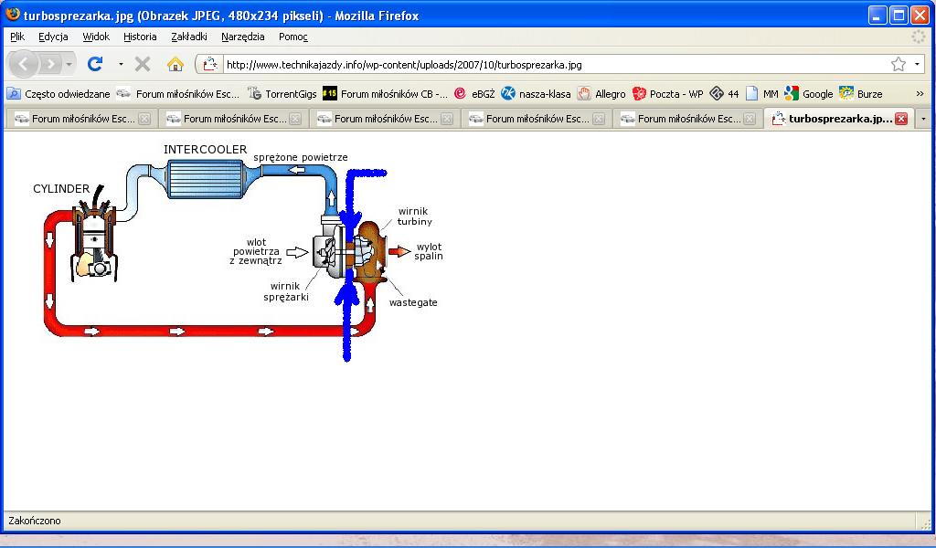

Albo obrazkowo które znalazłem w google http://www.technikajazdy.info/wp-conten ... ezarka.jpg
I tak nie wiem którędy płynie olej skoro nic nie pisze o oleju... :roll:
we wszystkich turbo jest podobnie - zaznaczę na rysunku do którego Mikoszu dałeś linka
Na środku jest ułożyskowanie między wirnikami i tam podawany jest olej
