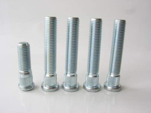

Mam pytanko,czy szpilki do Forda wyglądają tak jak na zdjęciu ? Chodzi o to czy nie są np. wkręcane,a nie wbijane tak jak na fotce.Chciałbym zrobić zakup a nie wiem jak to wygląda od drugiej strony.
Powinny być wbijane.

na 1000% są wbijane. Kup radełkowane.

z tego co się orintuję to po prostu po zdemontowaniu bębów wybijasz szpilki młotkiem. Podobnie robisz z przodu.

Nie pukaj słabo , bo ze szpilki zrobisz pędzel i możesz jej nie wytłuc - walni raz a dobrze.
Nowe szpilki nie wbijaj a wciągnij je nakrętkami.
Nakrętkę nakręcaj odwrotnie (stożkiem na zewnątrz) a pod nakrętkę daj parę podkładek.
