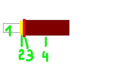

nie - nic więcej nie ma - to końcówka na wężu ma samozacisk , który musisz zluzować - inaczej nie zlezie
1 rurka od filtra
2 żółty ring wciskasz w zacisk
3 zacisk obudowa
4 wężyk igielitowy
1 rurka od filtra
3 zacisk obudowa
4 wężyk igielitowy

Jamszoł pisze:nie - nic więcej nie ma - to końcówka na wężu ma samozacisk , który musisz zluzować - inaczej nie zlezie
oki dzieki
ladnie malujesz
dzieki
