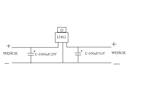

jak juz masz wstawiac kondensator to nie w szereg tylko rownolegle jesli ma stanowic tzw zastępcze zrodlo zasilania. najlepiej to by bylo zlutować prosty układzik stabilizatora napiecia (L7812 + kondensator ~1000uF 25V + kondensator ~100uF 16V) i chyba powinny problemy ustać
obciazalnosc tego układu stabilizatora to max 1A
- Załączniki
- stabilizator.JPG (9.29 KiB) Przejrzano 312 razy
