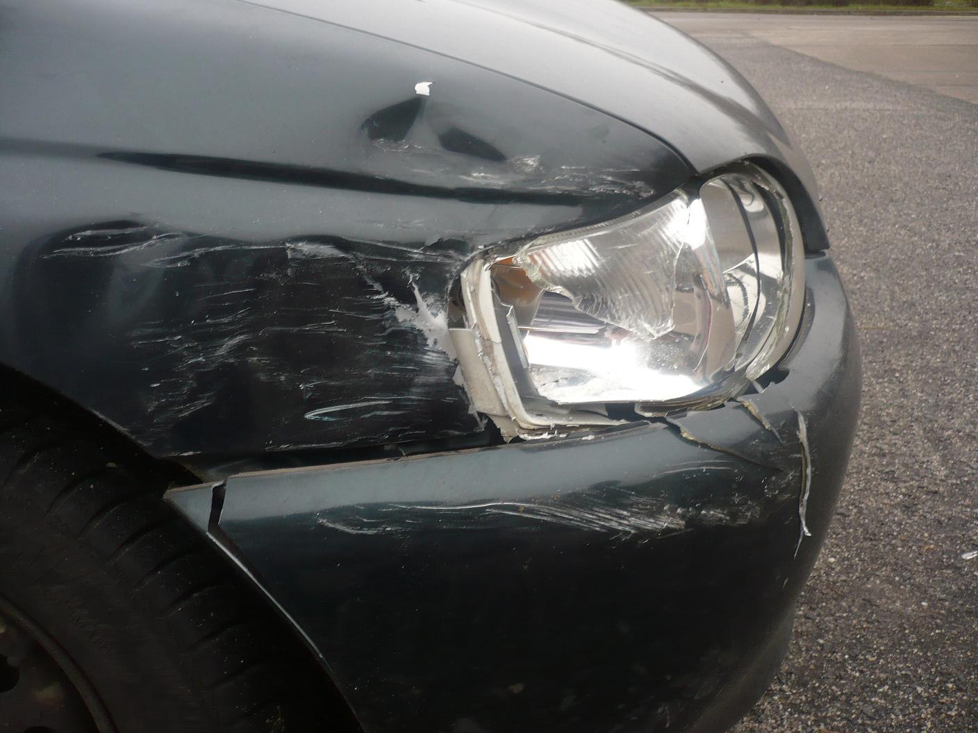

moja essi mial stluczke dzis
Post autor: lostlast »
a zdazylo sie to na wielkim parkingu
pod domem

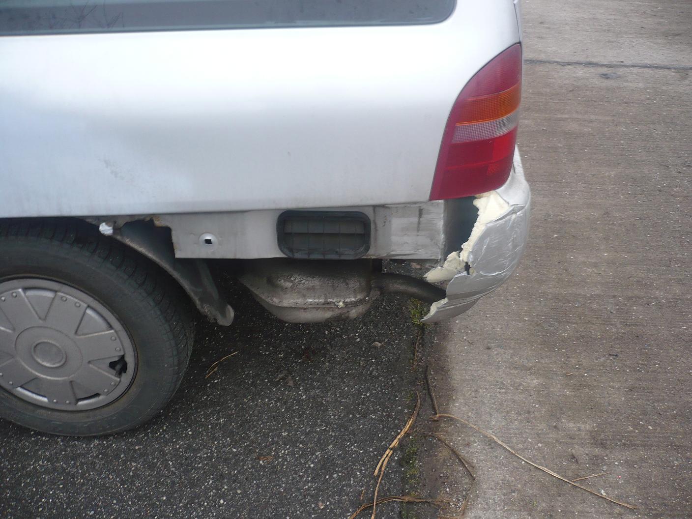

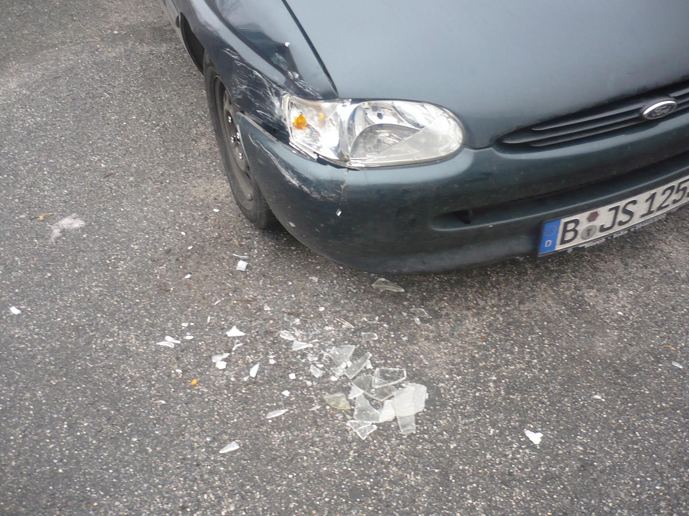

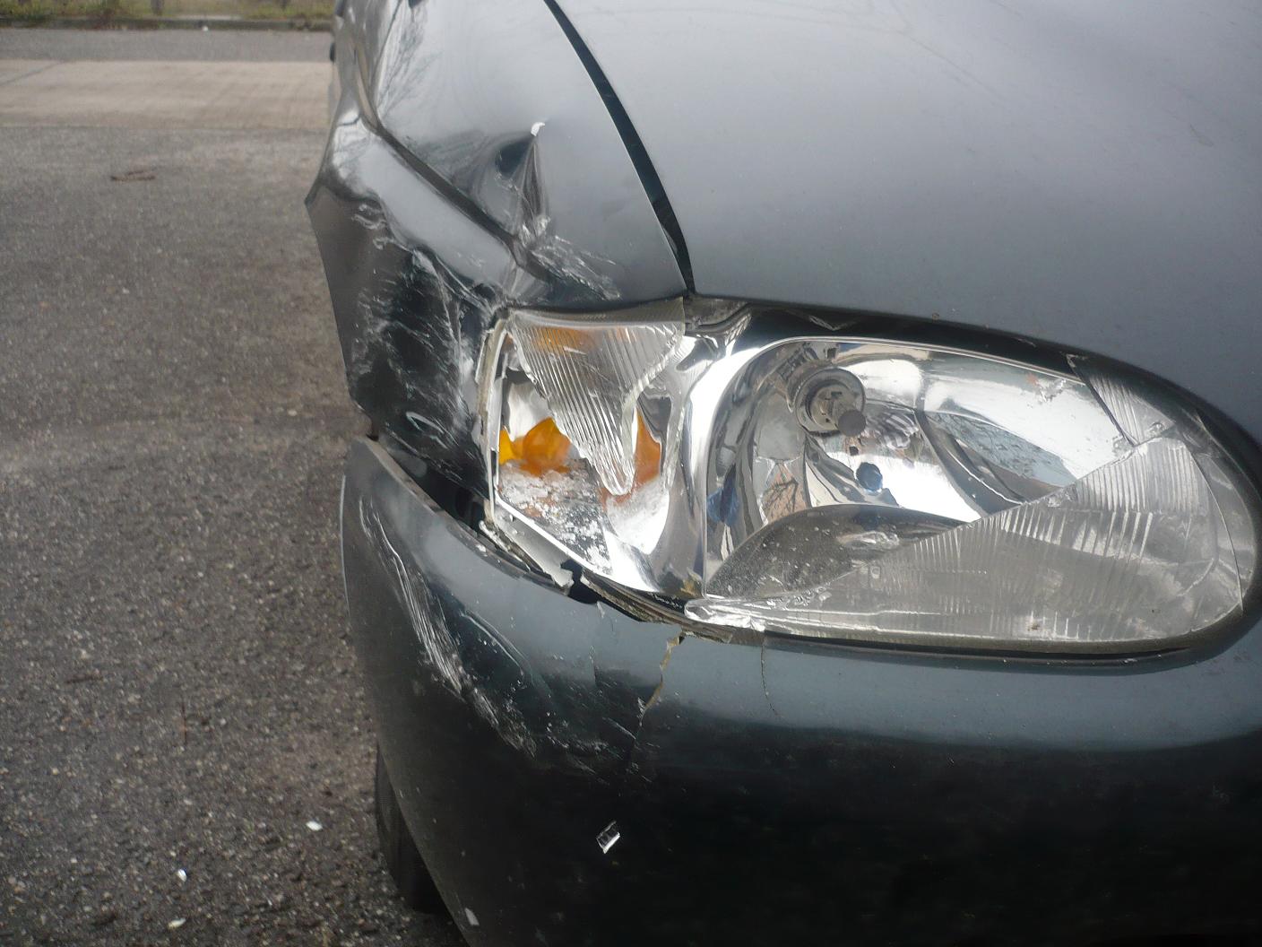

mój kochany escorcik stal se ladnie na parkingu az jeden kierowca który cofał nie zauważył mojego
tzn ford escort kombi kontra ford mondeo kombi
a oto skutki
zderzak,błotnik,lampa i parę drobiazgów
a mondeo odpad zderzak
dzis mialem fatalny dzień
ciekawe ile mnie to wyjdzie

na-pewno dam ale nie-wiem jak się robi ten błotnik jak odchaczyc i jak przymocować
Posty: 14754
bez spawania? Rozwiercasz punkty zgrzewów, ściągasz stary błotnik, zakładasz nowy, nawiercasz tam gdzie były zgrzewy i łączysz śrubami. Dobrze łączenie potraktować masą poliuretanową (np. Boll). Całość takiej naprawy to robiąc to samemu i w Polsce, z częściami z Allergio to jakieś 300 zł. Jak dobrze poszukasz to kupisz błotnik pod kolor i odpadnie ci lakierowanie. Jak chcesz zobaczyć coś więcej to zajrzyj do naszych aut - w moim temacie jest kilka zdjęć z pracy przy orionie ;)
