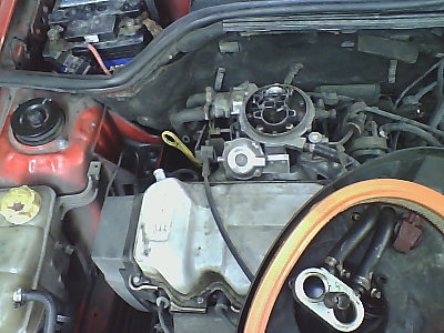

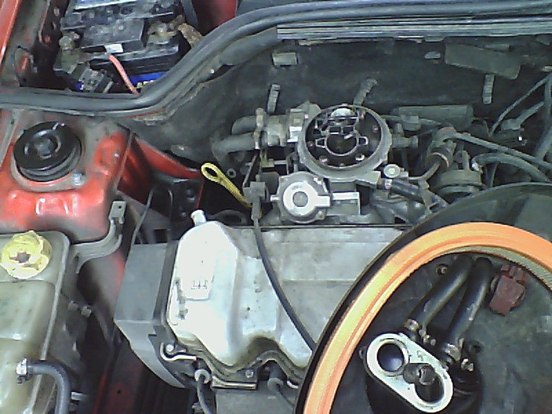

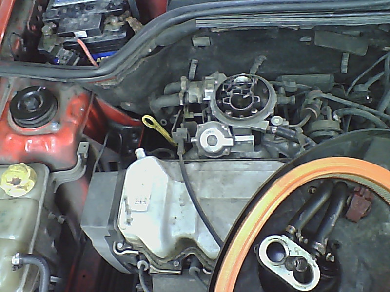

od góry
od góry

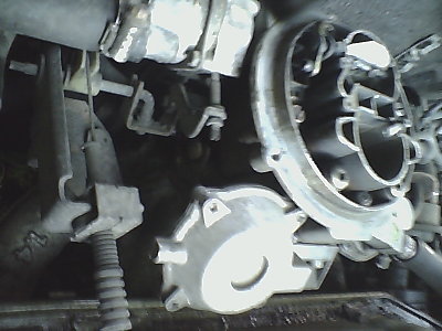

Centralnie
Centralnie

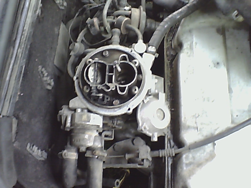

Z lewej (patrząc od przodu)
to jest 1.4 cvh na gazniku :cool: jedyny wtrsyk jaki w nim jest (ale za to wielopunktowy :mrgreen: ) to spryskiwacz do szyb :D
