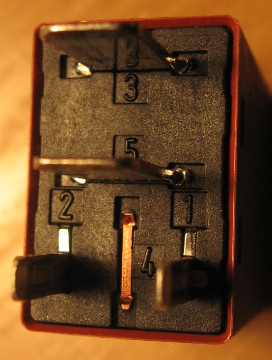

Mam zamiar obadać czy przekaźniki działają za pomocą miernika lub próbnika.
Wklejam tutaj cytat Jamszoł-a z SB :
dwie nóżki są zawsze do sterowania a dwie do załączania prądu z tym , że na tej jednej jest prąd na stałe a na drugiej pojawia się po załączeniu przekaźnika
Więc nie wiem które nóżki. Wklejam fotke brązowego przekaźnika z wyraźnymi numerami. Panie Jamszole prosze o pomoc ;-) Wystarczy sam próbnik czy trzeba patrzeć napięcia ??

Wystarczy sam próbnik.
Najpierw możesz wytargać przekaźnik i zrobić pomiar w podstawie.
Jedna z dwuch poziomych nóżek (3;5) to bedzie masa a druga plus ale plus sterowany czyli dajesz na niego impuls po włączeniu jakiegoś odbiornika.
Dwie poziome - te dolne wg. zdjęcia to nóżki które przekazują napięcie na odbiornik - na jednej z nich masz stały prąd a na drugiej prąd się pojawi jak dasz impuls na przekaźnik - wtedy przekaźnik przyciągnie zworę i przepuści prąd z jednej nużki na drugą.
Wystarczy próbnik - chociaż miernik jest lepszy bo gdy przełączysz miernik na sygnał akustyczny , to znajdziesz nużkę masową.
