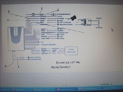

Panowie, kto udzieli wyczerpujacych odpowiedzi na temat tego alarmu?
Wszystko jak sie wydaje jest podłączone zgodnie z instrukcją, czyli 5 i 6 wpięte w przewody żółty i biały przy słupku w drzwiach, ale nic sie nie dzieje. Czas wyzwalania impulsu ustawiałem na 1s i 3s.
Proszę o łopatologię, gdyż nie wiem co z tym fantem zrobić.
Ford Escort kombi 1.6 16V Zetec 1996r. alarm to podruba chyba Magicar, albo coś kolo tego.
Alarm Freeway
borko

kolego używaj funkcji szukaj bo nie raz pisałem jak podłączyć klik
trzeba użyć przekaźników które będą sterować zamkami bo tak bez nich sie nie da podłączyć
jeśli chodzi o same przekaźniki to tak :
30 - tu masę podłączasz
87 - wyjście na sterowanie zamkiem
85 lub 86 (nie pamiętam pod które) podłączasz sygnał z alarmu

ja podłączyłem bez żadnych dodatkowych przekaźników. wystarczyły te co ma "w sobie centralka" tez gdzieś już pisałem jak to podłaczyc
http://siec.no-ip.com/forum/viewtopic.p ... ght=#57072

Wlasnie słyszałem, że nie trzeba do orginałów zamka stosować przekaznikow i powinny dzialać. Widzę z drugiej porady, że chyba popełniałem bląd polegajacy na nie podlączeniu +12V w drzwi, tylko tych 2 kabelków do 5 i 6 dajacych impulsy z centralki.
Spróbuję tym sposobem, o ktorym mowa w drugim poście i zobaczymy, czy bedzie działał.
Serdeczne dzięki za wskazówki i pozdrawiam!
