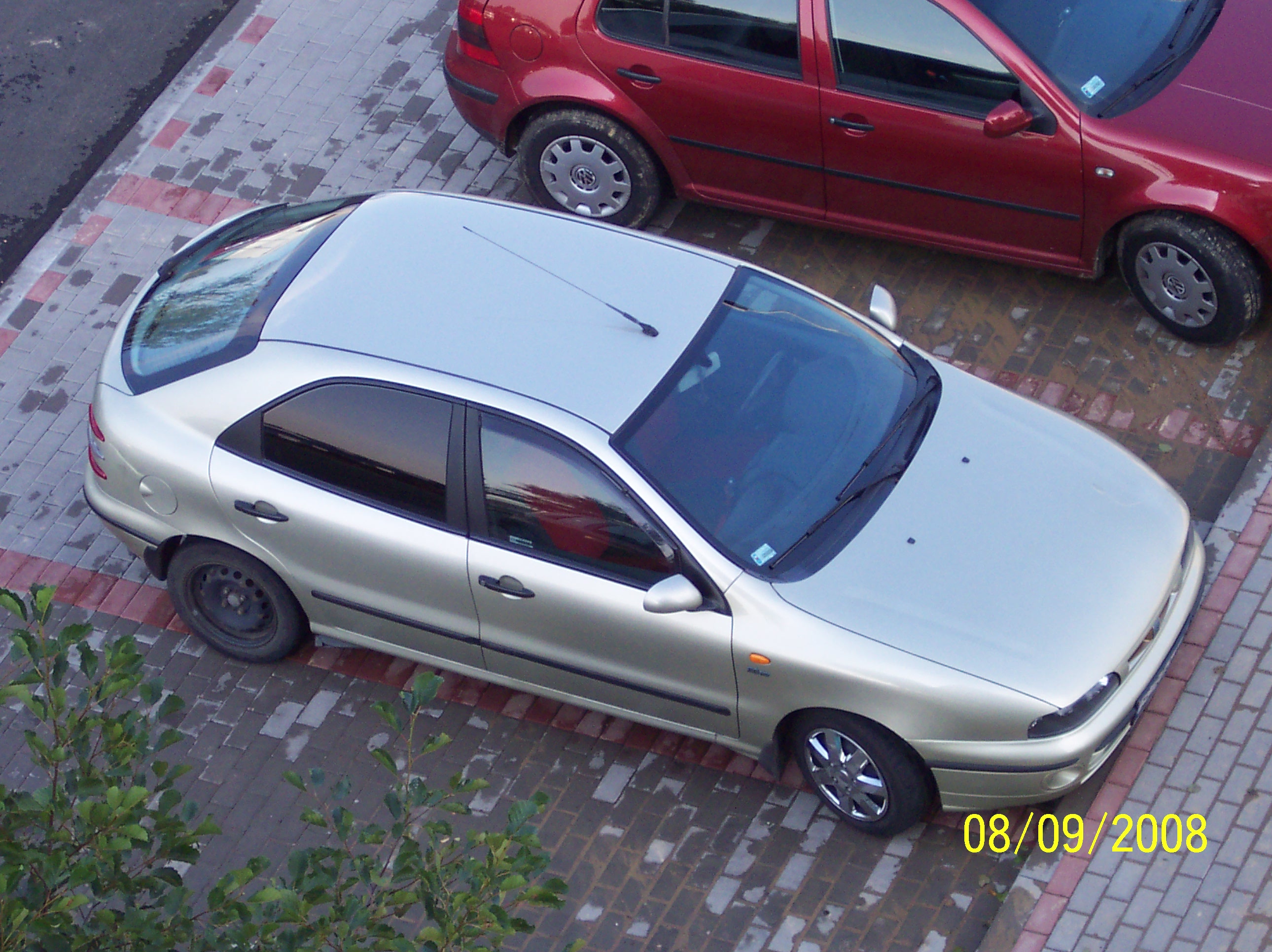

ja dzis przyciemnialem szyby boczne tylnie folia z Norauto byla przecena zamiast 45zl placilem 19,99 za 75x300cm i moge powiedziec tyle ze z zewnatrz nic nie widac (5% swiatla wpuszcza do srodka) a od wewnatrz ladnie widac wszystko, oczywiscie wykonalem to jak kazala instrukcja i babli nie ma zadnych ale jednak jak sie tak przyjrzec zaleznie od kata patrzenia to widac jasniejszy odcien takjakby pecherz byl a go nie ma, jutro moge pokazac fotki, a co do szyby tylniej nie dasz rady, ino sie nawkurasz, a ciac folie na paski i przyklejac tak jak idzie ogrzewanie to tez nie jest proste tzn juz nie pamietam jak idzie ogrzewanie w escorcie ale w bravce te linie ida po luku wiec dopasowanie paska do lini ogrzewania o grubosci 1mm to nielada sztuka, a te folie nie sa termokurczliwe i suszarka nie wiele daje
wiec ja niebawem zajade do firmy i nie bede sie martwic ze bedzie zle
krotko:
1. jak na 20zl efekt super (boczne tylnie) jak chcesz to zrob sam (satysfakcja)
2. tyl zostaw fachowca
krotko:
