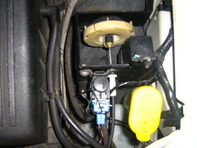

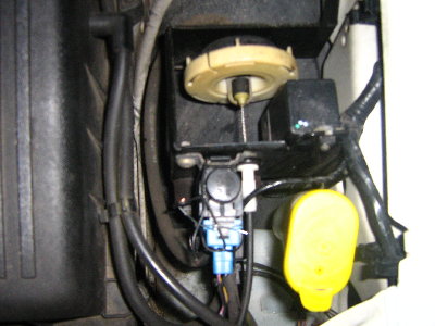

wasylpraca pisze:2. Przy zimnym silniku po zapaleniu tak jak by nie było ssania zapali i trzyma na niskich obrotach
elektrozwór podciśnienia do bani. masz to co ja?
to jest tzw. ssanie koszt ok. 100 zeta
